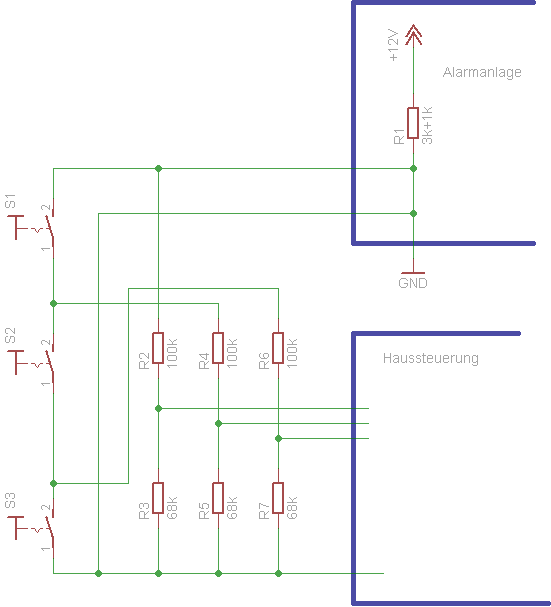

OP #5205311
Ihr habt natürlich Recht. Die Kontakte sind nicht parallel, sondern in
Serie geschaltet. Das ergäbe ja auch sonst keinen Sinn.
Damit ist das Detektieren nun wesentlich einfacher. Tür geschlossen =
0V, Tür geöffnet = ca. 12V. Um das galvanisch getrennt abzugreifen,
würde ich gerne einen OK einsetzen. Welcher OK, der einen möglichst
geringen Eigenverbrauch hat, würde sich bei 12V anbieten? Möglichst
geringer Eigenverbrauch, weil ich nicht weiß, wie belastbar die Spannung
ist. Das Handbuch sagt darüber nichts aus, außer dass (logischer Weise)
keine Spannung angelegt werden darf - siehe Anhang.
@Falk: Es handelt sich um eine Telenot Complex400. Die Linien sind
definitiv alle belegt.
#5205324
@Frank Saner (hobbyist)
>ist.
Nicht sehr.
Das ist ein klassischer Pull-Up Widerstand, der mit 3+1 kOhm gegen +12V
zieht. Da kommen selbst bei Kurzschluß nur max. 3mA raus.
Optokoppler braucht man nicht, wohl aber hochohmige Eingänge bzw.
Spannungsteiler
Siehe Anhang. Dort kann man dann hochohmige 5V Logikeingänge
anschließen, z.B. Arduino & Co. Prinzipbedingt kann man damit aber immer
den Schalter erfassen, welcher am nächsten an +12V dran ist und geöffnet
ist. Bei allen nachfolgenden ist die Schaltung blind. Das sollte
praktisch aber OK sein.

OP #5205611
Herr Barium scheint sich auszukennen ;-)
Die Leitungen gehen alle bis zur Zentrale und sind dort verschaltet. Ich
kann also das Kabel der Tür, um die es geht, direkt anzapfen. Das Signal
ist unabhängig vom Zustand der übrigen Fenster. (Zumindest bei einem
Test auf die Schnelle)
@Falk: Die Idee ist gut und ich wollte es so umsetzen, habe aber noch
mal einen Blick in das Datenblatt des "Empfängers" (HM-SCI-3-FM)
geworfen, um zu schauen, ob 5V oder 3V3 erwartet werden. Dort steht aber
zu meinem Erstaunen, dass das Signal potentialfrei sein muss. Also doch
ein Relais? Oder gibt es eine Alternative? Falls es ein Relais sein
soll, würde ich dieses nehmen wollen, da ich davon ein paar hier liegen
habe:
https://www.reichelt.de/Reedrelais/SIL-7271-D-5V/3/index.html?ACTION=3&LA=446&ARTICLE=27672&GROUPID=7617&artnr=SIL+7271-D+5V&SEARCH=meder%2B7271
Welcher Transistor wäre für die Ansteuerung zu empfehlen?
OP #5205794
Ich habe es nun so gelöst, dass ich über den von Falk vorgeschlagenen
Spannungsteiler über 2k2 einen BC847C ansteuere, der dann seinerseits
das Relais ansteuert. Der Strombedarf liegt bei 1-2mA. Das ist
hoffentlich gering genug.
Die 5V erzeuge ich über einen AMS1117. Das funktioniert auf dem
Basteltisch bisher einwandfrei. Im Laufe des Tages werde ich alles
zusammen bauen, an die EMA anschließen und dann berichten.
