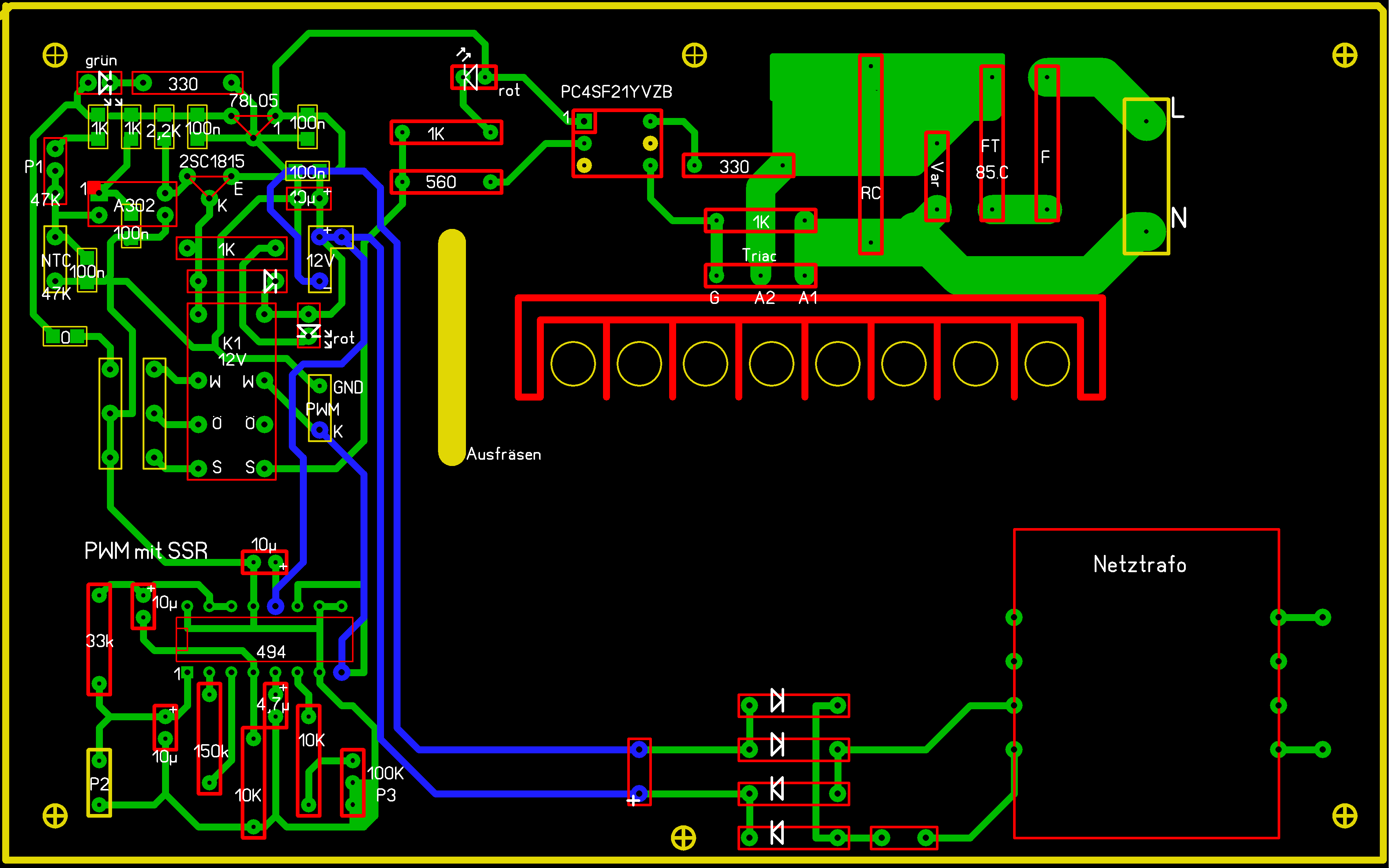

habe einige Relais 230V (für Rollosteuerung) auf eine Lochrasterplatine
gelöstet, siehe Bild.
Abstand zwischen den Bahnen beträgt Minimum 3mm.
Einige Schichten Plastik 70 werde ich mit dem Pinsel noch auftragen.
Muss ich da sonst irgendwie Sorgen haben, oder kann man die Leiterbahnen
so belassen?
danke!!
Gast #5205691
Michael B. schrieb:
> Für Funktionsisolierung fest installierter 230V~ Geräte
> (Überspannungskategorie III) müssen 4kV isoliert werden, also
> Luftstrecken von 3mm.
Also liege ich mit meinen 3mm eh richtig?
Michael B. schrieb:
> Für SELV Isolation reichen die Abstände nicht aus, es müssten die
> doppelten sein. Da taugt vermutlich nicht mal das Relais für.
SELV Isolation sind die 12V Leitungen zum ansteuern des Relais gemeint
oder?
Diese  sind mittig auf der Lochrasterplatine (dort wo die Augen nicht
ausgelötet sind, hier ist noch kein Lötzinn & Leitung dran). Hier ist
ein Abstand von etwa 17mm.
Gast #5205815
> oder?
Schau halt, ob dein Relais 4kV isoliert oder bloss 1.5/2.5kV.
#5207026
dolf schrieb:
> ich bau mir gerade nen thermostaten.
echt jetzt?
Printtrafo, Greatzbrücke und kein Lade Elko?
warum nicht Recom oder Traco AC/DC switcher
https://www.recom-power.com/nc/de/emea/products/parametric-search.html?tx_recomparamsearch_paramsearch%5Bsearch%5D%5Bproductgroup%5D=1&tx_recomparamsearch_paramsearch%5Bsearch%5D%5Bproductfamily%5D=1&tx_recomparamsearch_paramsearch%5Bsearch%5D%5BmountingType%5D=THT&tx_recomparamsearch_paramsearch%5Bdeeplink%5D=1&cHash=42ee2862debce8aa22aff0a7c9a6671b
Die Power Leiterbahnen sind auch unnötig dünn, fürs wegeätzte Kupfer
gibt es kein Geld zurück, dickere PowerLeiterbahnen erleichtern auch die
"Signalverfolgung" bei der Fehlersuche.
Gast #5207386
ver 1.0 und der elko ist doch vorhanden.
das ding nach dem brückengleichrichter wo + dran steht ?!
die leiterbahndicke kommt zum schluß dran.
das wird dan ver 2.0
und mal unter uns gebetsschwestern...
danach hab ich nicht gefragt.
bitte keine antworten auf ungestellte fragen!
#5208050
ohne C Bezeichnung? (wenn ich hellsehen könnte würde ich Lotto spielen)
hätte ja sein können das mein Beitrag hilft, wer so fragt übersieht auch
mal Fehler!
OK, trotzdem frage ich (ist ja ein Forum) warum Printtrafo mit
Greatzbrücke, aber ist deine Sache....
Gast #5220808
tnsz schrieb:
> 10mm? Die 7,5mm reichen beim OP aus...
Und alle Konstrukteure, die 10mm-Optokoppler einsetzen, sind verglichen
mit dir einfach nur dumm. Ist wahrscheinlich eine Verschwörung zum
Abzocken höherer Preise, und der VDE ist sowieso nur zur Einschränkung
der bürgerlichen Freiheiten im Auftrag von denen da oben eingerichtet
worden.
Georg
