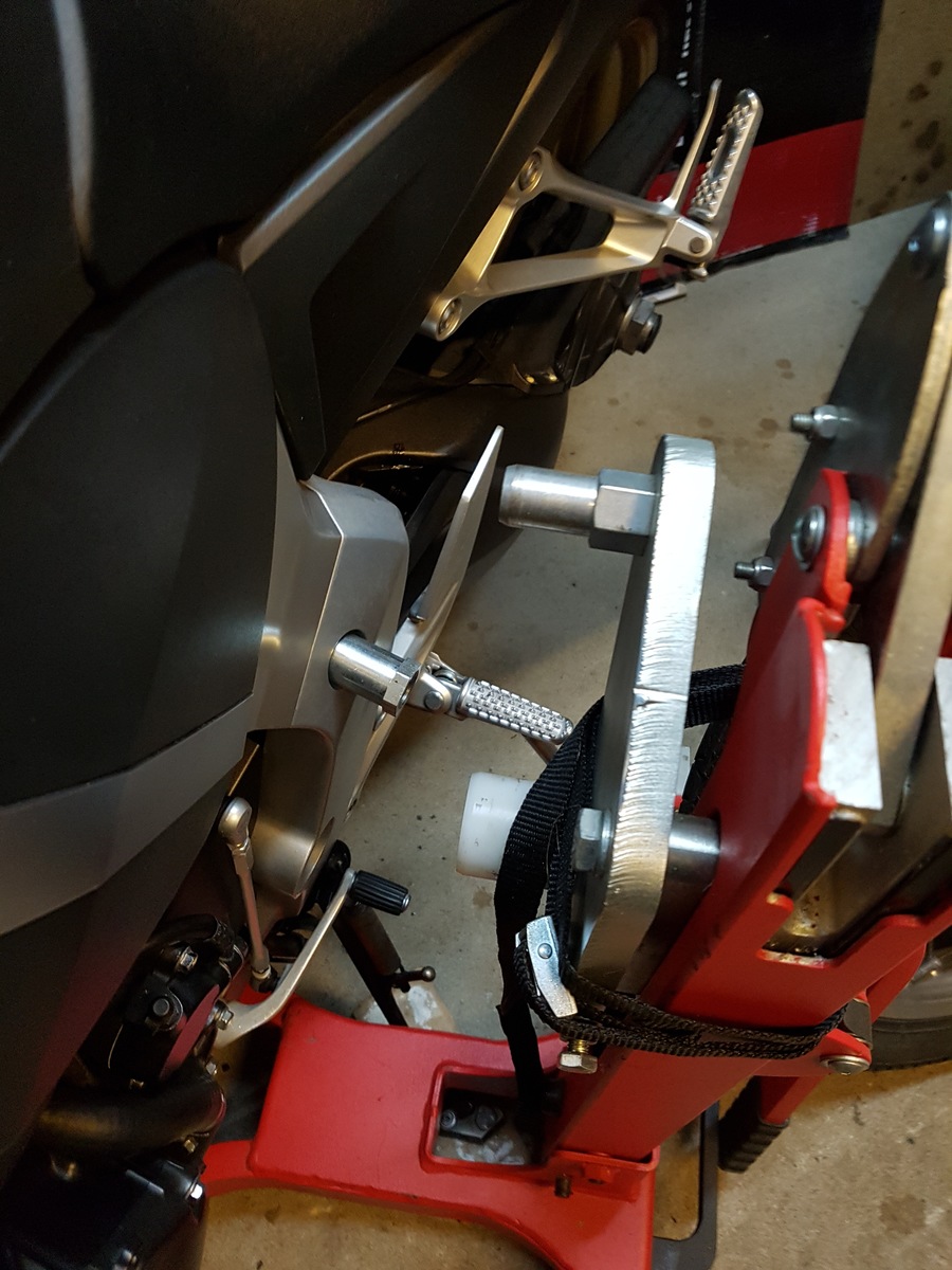

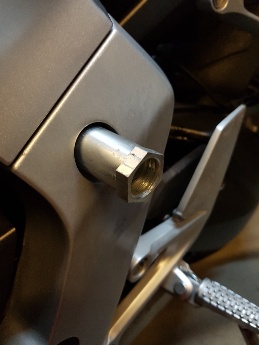

OP #5206869
So, der einfache Mann war noch mal leicht bekleidet draußen und hat
fotografiert. Diese Aufnahme für den Zentralständer schaut ein wenig aus
dem Rahmen heraus, wenn sie korrekt montiert ist. Nun möchte ich, das
diese Aufnahme ein Stückchen kürzer neu anfertigen wird. Sodass sie am
Ende bündig mit dem Rahmen ist, und trotzdem die gleiche Funktion hat.
Ich möchte sie aus dem dementsprechenden zu belastenden Stahl anfertigen
lassen , und im weiteren Verlauf einer Beschichtung zukommen lassen.
Ich hoffe ihr versteht mich jetzt besser, und könnt mir dementsprechend
auch besser einen Ratschlag geben.
Warum neu anfertigen?
Deinem Bild 2 kann ich zwar nicht entnehmen, ob das Gewinde auf VOLLER
Länge durchgeschnitten ist, aber Du kannst das sehen, wenn Du in die
evtl. "Gewindehülse" hineinschaust.
Im Bild 1 kann ich auch nicht erkennen, ob das Gewinde durchgängig ist.
Egal:
Wenn es Dir nur um eine Kürzung geht, könntest Du m.E. ohne weiteres
auch die Kürzung dort vornehmen, wo der Sechskant ist.
Weil es nämlich gar keine Rolle spielt, ob da ein Sechskant dran ist
oder nicht, WENN das Gewinde durchgängig geschnitten ist.
Aus Bild 3 erschließt sich mir leider nicht, wie die Koppelung
Motorrad/Zentralständer vorgenommen wird.
Geschraubt oder mit "einrastenden" Zapfen in die beidseits vorhandenen
Aufnahmen?
In Bild 1 + 2 zeigtest Du das Aufnahme-Teil, das wohl im Motorrad
permanent verschraubt verbleibt.
Und wie funktioniert die Übertragung der 220kg auf den Zentralständer?
Beschreib das doch bitte etwas näher.
- Eine zentrale "Aufnahme-Säule" mit oberseitiger Gabelung (zu den
beidseitigen Aufnahmen)?, oder
- Zwei Aufnahme-Säulen?
Du konntest Fotos hochladen. :)
Also kannst Du auch ein Foto einer Skizze hochladen, wie Du Dir das
alles vorstellst bzw. was Du realisieren können willst!
Also mach hier gefälligst nicht weiter so "lahmarschig" herum:
1 Bild erklärt mehr als 1000 Worte. ;)

Das ein TO nicht so recht Ahnung hat erkennt mann schon daran das er
nicht in der Lage ist das Problem angemessen zu beschreiben!
Istzustand:
1. Es gibt eine (Gewinde)Hülse die auf dem einen Ende ein Gewinde hat
das auf einen Bolzen geschraubt wird dessen Aufgabe es ist den Motor zu
halten.
2. Diese Gewindehülse muss mit 60Nm angezogen werden. Dazu hat die
Gewindehülse auf dem anderen Ende ein 6kant.
3. Ausserdem hat die Gewindehülse dort eine Bohrung in die der Zapfen
eines Zentralständers greift.
Problem:
Die Hülse steht zu weit aus dem Rahmen hervor.
Lösungsansatz:
Anfertigen einer kürzeren Hülse.
Beschränkungen:
1. Das Gewinde darf eine min. Länge nicht unterschreiten.
2. Die Bohrung für den Zapfen darf eine min. Länge nicht unterschreiten.
3. 1+2 ergibt die min. Länge der neuen Gewindehülse!
Aufgabe:
1. 2. u. 3. ermitteln. Differenz zur vorhandenen Hülse ermitteln und
überlegen ob sich der Aufwand lohnt!
Zur eigendlichen Frage der Festigkeit des zu verwendenden Stahls:
Dazu muss man nicht nur das Anzugmoment wissen sondern auch Durchmesser
u. Steigung des Gewindes (sieht für mich nach Feingewinde aus).
Dazu gibt es dann in den einschlägige Tabellenbüchern/Formelsammlungen
Informationen zur auftretenden Belastung. Woraus man die erforderlichen
Stahlfestigkeit bestimmen kann.
Ich würde gefühlsmässig St37(alt)/S235(neu) aber schon mal
ausschliessen.

Für die gezeigte/evtl. abgewandelte od. neu angefertigte Aufnahme-Hülse
reicht St37 mit Sicherheit NICHT aus, für das tragende Gestell jedoch
schon.
Hülse: mindestens St60, besser St70.
@ karstenh:
Kannst mal auf anderen Schrauben-Köpfen, mit denen der Motorblock
zusammengeschraubt ist, nachsehen, ob auf den Köpfen Zahlen stehen.
Z.B. 8.8 oder 10.9.
Dort, wo beidseits die Hülsen eingeschraubt werden, stehen ja
Schraubengewinde heraus.
Sitzen da beidseits bereits Muttern, mit denen der Motorblock
zusammengeschraubt ist?
Oder sitzt die Anschraubmöglichkeit für die beiden Hülsen gar nicht am
Motorblock, sondern wo anders?
Man kann auch umgekehrt aus dem Anzugsmoment Rückschlüsse auf den
Mindest-Durchmesser dafür einsetzbarer Schrauben ziehen.
Könnte hier M10x1 sein, weil das dann hinreichend wäre. ;)
http://www.heyman.de/media/useruploads/files/de/documentation/anzugsmomente.pdf?f=1
Grüße

Nö, die Hülse ersetzt die Mutter, mit der der obere Motorhaltebolzen
verschraubt war.
#5207718
> verschraubt war.
Auch recht. Das vereinfacht die Sache, weil man dann bei anderen
Schrauben - wie bereits angeregt - nachsehen kann, um welche es sich
dabei handelt. :)
Oder man kann beim Hersteller oder einer Motorrad-Werkstatt nachfragen,
welche Schrauben oder Bolzen dort verbaut sind, damit auch für die Hülse
die entspr. Festigkeit vorliegt.
Ein Problem ist das an sich nicht, weil auch vorvergütete Stähle
handelsüblich sind.
Kennt man die Festigkeitsklasse der Schrauben, kann man im Kopf
ausrechnen, was dann für die Hülse gebraucht wird. ;)
Weil in den Zahlen 8.8 od. 10.9 usw. eigentlich alles "verschlüsselt"
ist, was man wissen muß, um das richtig einordnen zu können:
1. Zahl x 100 = Zugfestigkeit (bei 8.8 => 800 N/mm^2)
1. Zahl x 2. Zahl x 10 = Streckgrenze (bei 8.8 => 640 N/mm^2)
Zu meinem besseren Verständnis noch zwei Fragen:
1) Reden wir hier von nur einer Hülse oder von zwei (beidseits
angeschraubten)?
2) Wozu braucht man so einen Hebe-Ständer?
"Einmottung" des Motorrads über den Winter?
Grüße
