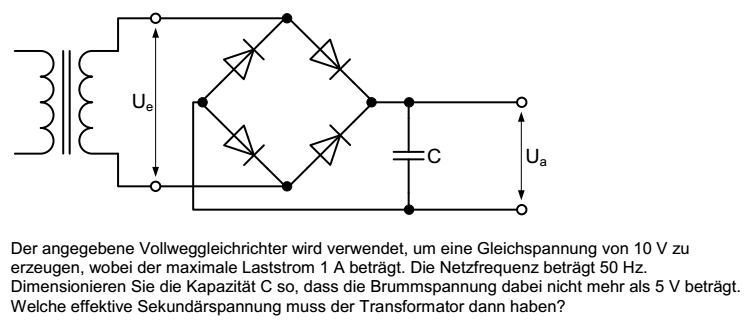

Hey zusammen,
ich habe im Anhang wieder einen kleine Aufgabe und möchte dazu das
Simulieren mit LTSpice üben.
Erstmal zur allgemeinen Funktion dieser Schaltung:
Ue ist mein Eingangssignal mit pos. und neg. Halbwelle. Bei einer pos.
Halbwelle wird der Kondensator geladen und bei einer neg. Halbwelle
entladen, wegen der umgekehrten Polarität am Kondensator.
Aber anscheinend lädt sich der Kondensator zweimal innerhalb einer
ganzen Periode auf. Warum ist das so?
Ich habe mir hierzu das durchgelesen:
https://de.wikipedia.org/wiki/Gl%C3%A4ttungskondensator
Anscheinend wird einfach die ohne Kondensator entstehende
gleichgerichtete Spannung "geglättet", wie im Bild rechts zu sehen.
D.h. im Prinzip entlädt sich der Kondensator, wenn die gleichgerichtete
Spannung abfällt und lädt sich auf, wenn diese steigt.
LG
Paul
von Dietrich L. (dietrichl)
Das ist falsch. Du hast einen Brückengleichrichter, da kommt bei beiden
Halbwellen eine positive Spannung raus:
https://de.wikipedia.org/wiki/Gleichrichter#Br.C3.BCckengleichrichter_.28B2.29.28B2U.29
Wenn Du nur eine Diode verwenden würdest, dann wäre das so.
siehe oben...

von Stefan F. (Gast)
> einer ganzen Periode auf. Warum ist das so?
Die Wechselspannung hat 50x pro Sekunde ein positives Maximum und 50x
pro Sekunde ein negatives Maximum.
Durch die Gleichrichtung werden die negativen "Höcker" nach oben
geklappt, so dass du nun 100 positive Höcker erhälst.
https://www.mikrocontroller.net/attachment/292921/Gleichrichter.png
Das ist richtig. Es ist nützlich, sich dazu die folgende pi-mal-daumen
Regel zu merken:
Ein 1000µF fällt in den Lücken bei 1 Ampere um 1V ab.
Je höher der Laststrom ist, umso stärker der Spannungsabfall. Dem kann
man durch größere Kondensatoren entgegen wirken.
Und noch eine nützliche pi-mal-daumen Regel: Wenn du hinten dauerhaft 1A
raus holen willst, dann brauchst du einen Transformator, der für 2A
ausgelegt ist.

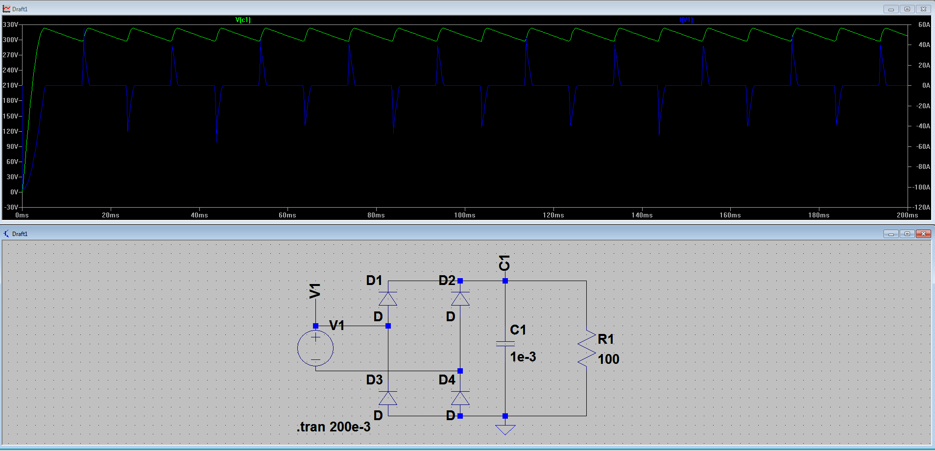

von Paul E. (gamd)
Danke für die vielen Antworten!
Ich habe es nun geschafft im LTSpice einen Plot hinzubekommen und dabei
ist mir aufgefallen, dass mit einem Lastwiderstand es viel besser klappt
eine Brummspannung zu haben, wie ohne Last.
Jedoch ist in der Aufgabenstellung keine Last eingezeichnet. Ohne Last
bekomme ich fast nur eine waagrechte Linie als Ua, aber mit Last eben
ein schwingendes Ua, dessen "Spitze-Spitze" Brummspannung U_B lautet.
Berechnung von U_B = (delta Q) / C = (I * T) / C wobei die Periodendauer
ist, d.h. T = 1/f und I = U/R.
Also: U_B = (U_e - 1,2V)/R * 1/f * 1/C
Ich bin mir nicht ganz sicher, ob das Abziehen von 1,2V Sinn macht, aber
da ja 0,6V pro Diode abfallen, denke ich shcon.
Stimmt der Rest der Fomel?
von jz23 (Gast)
Nein - Doch - *Oh!*
Deine "Brummspannung" kommt ja daher, dass der Kondensator sich entlädt
- wie soll das gehen ohne Last?

von Paul E. (gamd)
Ergibt Sinn, danke.
So lautet die richtige Formel, da der Kondensator sich ja mit der
doppelten Frequenz der Eingangsspannung immer wieder entlädt:
U_B = (Û_e - 1,2V)/R * 1/2f * 1/C
C soll so dimensioniert werden, sodass U_B <= 5V bleibt.
gewählt: Û_e = 11,2V mit f=50Hz und R=1kOhm
gesucht: C=?
--> C >= 2µF, sodass U_B unter 5V bleibt. Mein Laststrom habe ich dann
bei 10mA. Also auch unter 1A.
Also sollte das soweit passen. Aber warum ist die höher der
Brummspannung nicht bei 10V, wenn ich Û_e = 11,2V wähle? Denn es gilt ja
Û_a = Û_e - 1,2V

von Elektrofan (Gast)
>  bei 10mA.
Die Brummmspannung beträgt etwas weniger als 10V
bei 1000µF und (konstanten) 1A (s.o.).
Bei 2µF und 0,01A sind es dann etwas weniger als:
10V * 1000µF/2µF * 0,01A/1A = 50V
von DHTE (Gast)
Falsch.
Der Kondensator wird aufgeladen, wenn die Kondensatorspannung kleiner
als die Ausgangsspannung des Gleichrichters wird. Entsprechend wird der
Kondenstaor von der Last entladen, wenn die Kondenstaorspannung größer
als die Ausgangsspannung des Gleichrichters ist. Dadurch wird der
Kondensator impulsartig geladen, was einen impulsartigen Trafostrom zur
zur Folge hat. Dadruch entstehen Oberschwingungen, die das Netz unnötig
belasten. Deswegen werden solche Netzteile i.d.R. schon lange nicht mehr
verwendet. (Sichworte: Schaltnetzteil, PFC).
Wird das Netzteil ohne Last betrieben, erhält man eine ideale
Gleichspannung, weill der Kondensator nur einmal aufgeladen und nie
entladen. Deswegen verläuf hier der Trafostrom nicht impulsartig sondern
beträgt Null. Wie soll da bitte die Ausgangsspannung einen Brummanteil
haben?
