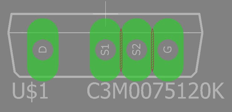

ich versuche zur Zeit in Eagle das TO247-4 Gehäuse mit 4 Beinchen zu
erstellen.
Leider verändert mir Eagle nachträglich den Außendurchmesser der Pads,
sobald ich das Device zusammenführen möchte. Siehe Bilder.
Dies führt zu einer Überlappung der Pads, die ich nicht brauchen kann.
Wie kann ich Eagle davon abbringen, die Größe des Pads nachträglich
automatisch anzupassen?
Beim TO247-4 Gehäuse habe ich nur 2,54 mm Platz zwischen den 3 Beinchen,
brauche aber 1.7 mm Durchmesser der Bohrung, was die Sache eh schon sehr
eng macht.

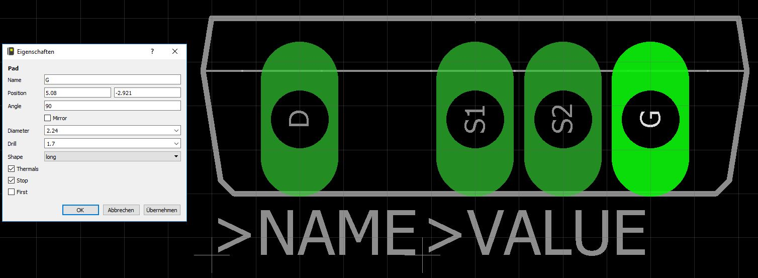

die DRC-Restring Einstellungen kann man, dachte ich nur im Board,
Layoutbereich ändern.
Dort habe ich als Mindestrestring 1mil eingestellt.
Das brachte leider keinen Unterschied.
Diameter- und Drillsize sind bei jedem Pad fix eingestellt.
Wie kann ich denn beim Package erstellen oder Device zusammenführen den
Restring ändern?
Grüße
Sebastian
Sebastian S. schrieb:> Diameter- und Drillsize sind bei jedem Pad fix eingestellt.
der Restring im DRC wird nur verwendet wenn Diameter im Pad auf Auto
steht.
Prüf dass besser noch einmal.
Was in der Device Erstellung gezeigt wird ist nur ein Vorschau Bild. Das
ist zum prüfen von Abständen nicht geeignet.
Ich habe es noch einmal überprüft.
Es sind bei allen Pads beim Drill 1,7mm und beim Diameter 2,24 mm
eingetragen.

Bei mir im Layout auf der Platine wird, egal welche Einstellung ich im
DRC/Restring gewählt habe, der Außendurchmesser der Pads immer
vergrößert.
Siehe Bild im Anhang.
Leider darf ich den Durchmesser der Bohrung nicht kleiner machen, damit
Eagle den Außendurchmesser nicht anpasst.
Eine kleinere Bohrung ist das einzige, das bei mir hilft, _geht aber
wegen der Vorgaben im Datenblatt zum TO247-4 nicht_

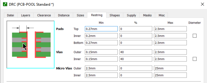

Sebastian S schrieb:> Ich habe euch mal das Bauteil als Bibliothek angehängt.
Du hast recht, das wird tatsächlich beeinflusst. Wenn du aber in
DRC-Restring die Prozentangabe auf 1 stellst verschwindet der Fehler.
In der Bibliothek ist der Restring beim Pad auf "auto" eingestellt und
wird daher im Board mithilfe der Einstellungen im DRC vergrößert.
Einfach in der Bibliothek die Größe des Pads festlegen.

michael_ schrieb:> Sehr merkwürdig, habe an vielen Parametern geschraubt, kein direkter> Erfolg.
Aber wahrscheinlich nicht an den Restring Parametern im DRC.
Bei den gegebenen Maßen von 2.24 mm für Pad-Breite und 1.7mm
Bohrungsdurchmesser hat man maximal 0.27mm als Restringbreite.
Also muss im DRC die minimale Breite auf minimal 0.27mm eingestellt
sein, damit das Pad nicht verbreitert wird - fertisch.

Teo D. schrieb:> Restring noch auf ~5% stellen.
Nimm mal einen Taschenrechner.
Die Bohrung hat einen Durchmesser von 1.7mm, das Pad soll maximal 2.24mm
haben. Da kommt dann die oben schon ausgerechnete maximale
Restringbreite von 0.27mm raus. Bezogen auf den Bohrdurchmesser sind das
15.88 Prozent.
Das Pad bleibt also vom DRC unbeeinflusst, so lange dort die minimale
Ringbreite nicht über 0.27mm und nicht über 15.88 Prozent eingestellt
ist.
Wie kommst du da auf eine Einstellung von 5%?
X4U schrieb:> Wenn du aber in> DRC-Restring die Prozentangabe auf 1 stellst verschwindet der Fehler.
Kein Wunder ...
Ob der PCB-Hersteller Restringe von 0.27mm garantiert oder nur gegen
Aufpreis, ist eine andere Frage.

1234 schrieb:> Dann wird er durch die Einstellungen/Anforderungen im Board gesetzt;> steht er nicht auf Auto, ist er fest eingestellt.)
Nein.
Liegt das unter dem im DRC festgelegten Minimum, wird nach den dortigen
Regeln vergrößert. Nur verkleinern tut der DRC nicht.

Und andere Pads könnten auch helfen. Im Bild sind die Anschlüsse um 1mm
Verbogen, Paddruchmesser 2.54mm - nur als Beispiel.

Nachdem du das Bauteil benannt hast, habe ich versucht, das
nachzuvollziehen.
Und habe den Pad die Werte aus dem Datenblatt verpasst.
Erstmal hast du alles richtig gemacht.
Eigentlich ist es ein Unding, dass ein Teil im Layout anders aussieht
als in der Biblio.
Ich vermute einen Fehler im EAGLE.

In der Biblio habe ich zum Test den Außendurchmesser auf Auto
geschalten.
Da wurde das PAD riesengroß.
Vielleicht morgen/heute mehr als Bsp.

Im DRC Min. und Max. auf NULL stellen und bei allen ALLE Bauteilen,
deine Wunschgröße einstellen. Dann bist du das los, was du nicht haben
möchtest.

klein. Da hilft dann auch der DRC nicht. Seitdem steht im .dru File
immer was mit Achtung_restring. Die Checkliste ist auch nachgeführt.
