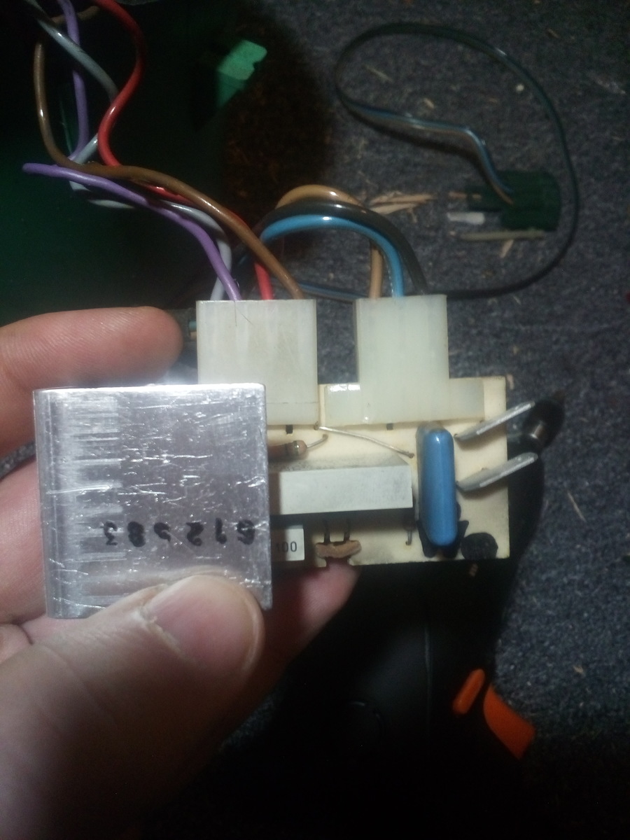

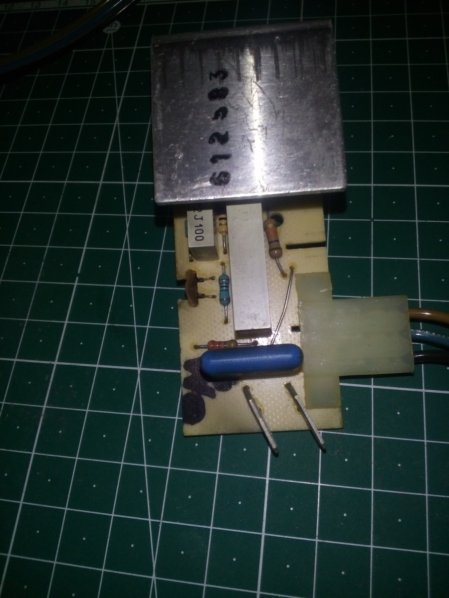

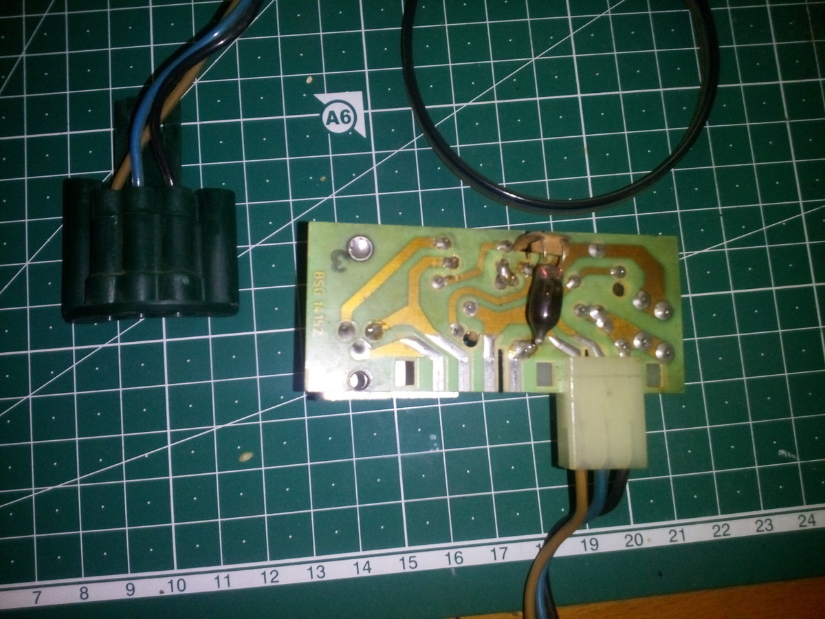

Ich habe einen Staubsaugermotor (700W) aus einem alten Vorwerk Tiger
250. Auch die "Ansteuerplatine" habe ich, jedoch werden diese "tollen"
Vorwerkstaubsauger ja vom Griff aus bedient. Den Teil gibts aber nicht
mehr bei mir. Somit hab ich ein Motor mit Platine und 3 Anschlüssen, die
an den Griff gehen würden.
Kann mir jemand sagen, welche Verschaltung sich in dem Griff
normalerweise befindet?
Die Steuerung für verschiedene Saugstärken brauche ich nicht. Wenn ich
einfach zwei der "Griffkontakte" mit einem Wiederstand überbrücken
könnte, wäre mir das am liebsten. Und vor lauter Suchen hier und im
Internet schwirrt mir langsam der Kopf und ich weiß gar nicht mehr, was
ich überhaupt suche. xD

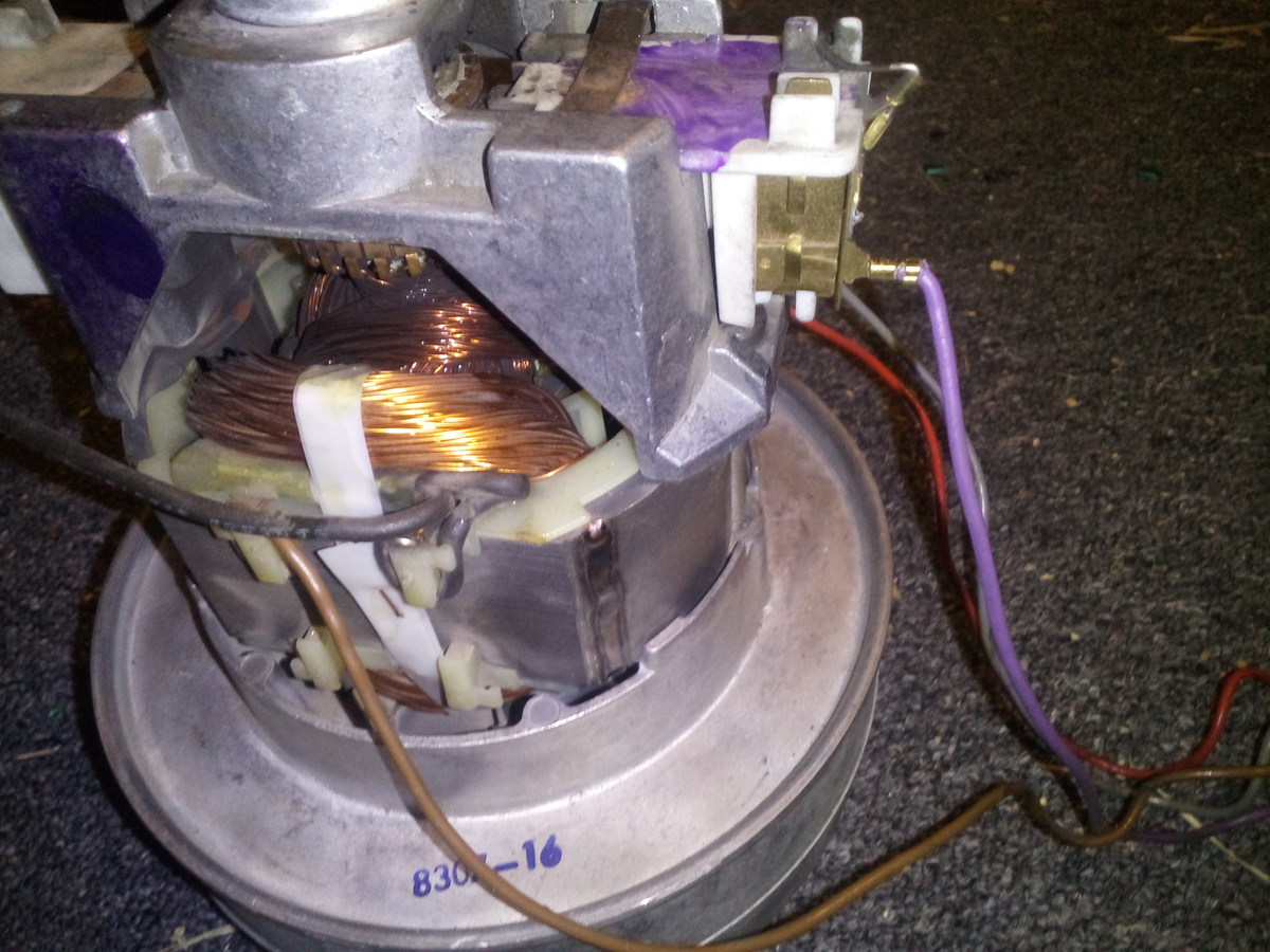

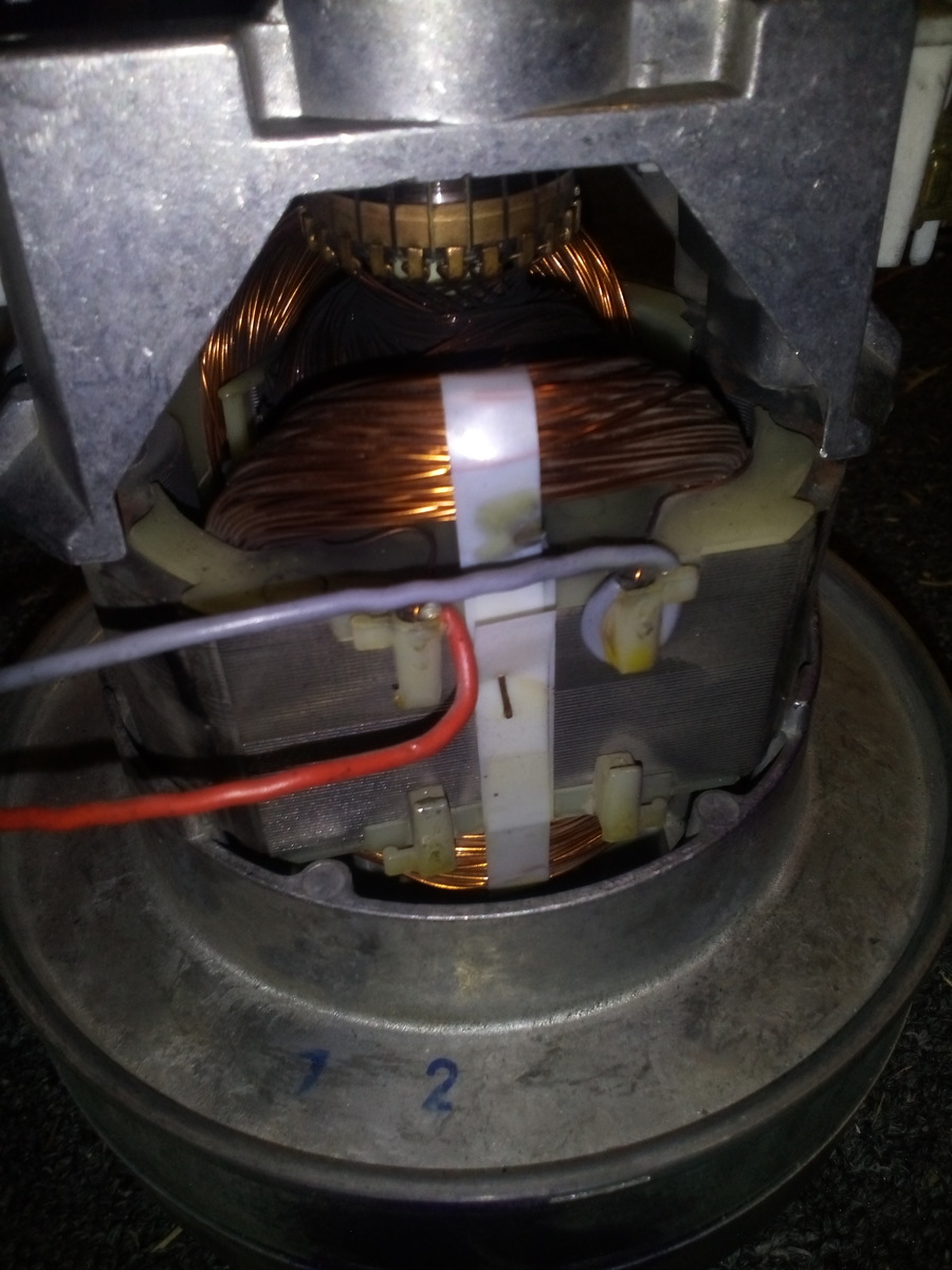

Ich versuch auch gleich noch Bilder anzuhängen. Vielleicht kann man die
ganze Platine weglassen und den Motor mit Hilfskondensator einfach
direkt betreiben? Wie müsste ich den Motor dann beschalten? Gibt leider
keinerlei Beschriftungen irgendwo, aber wenn ich das richtig sehe, ist
rot+grau die Hilfwicklung?!
Danke vielmals für Tips vorab!

Du kannst den Motor ohne Kondensator direkt betreiben für 100%.
Es ist ein Reihenschlussmotor. Ob du lila und grau oder lila und rot
verbinden musst, definiert die Drehrichtung, guck auf deine Platine.
Die Platine will im Griff ein Potentiometer, so 470k, zur
Drehzahlsteuerung.

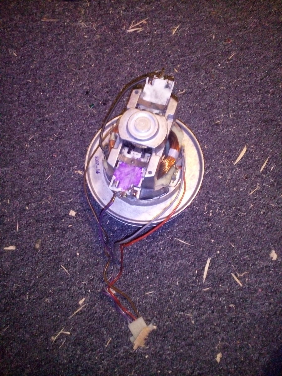

Das hab ich auch schon bedacht. Ist aber kein Problem, denn ich will ihn
mit seiner zugehörigen Turbine und allem betreiben. Ich kann nur den
restlichen Staubsaugerkorpus drumrum nicht gebrauchen.

Danke, genau das war super hilfreich! :) Der Motor läuft wunderbar.

In einem anderen Thread hab ich den Hinweis gelesen, dass man den Motor
unbedingt befestigen sollte, da er sonst "wegläuft". Das möchte ich
ebenfalls zukünftigen lesern hier wärmstens empfehlen! Ich hatte ihn
festgemacht, aber "im Rahmen seiner Möglichkeiten" hat er sich noch
immer versucht beim Anlaufen zu bewegen.
Vielen Dank für eure Hinweise und Hilfe! :)
