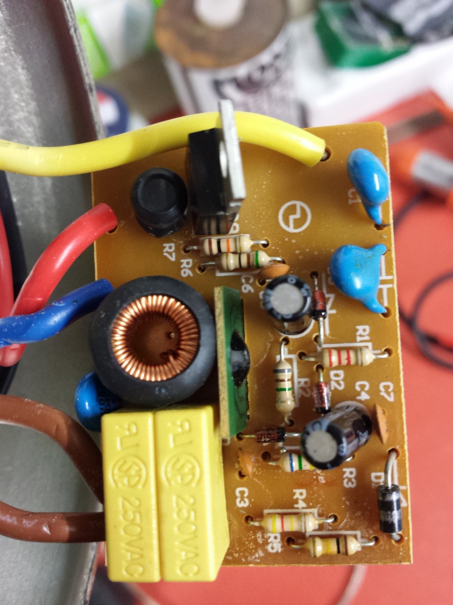

Meine Touch-Dimm-Lampe ist, sobald Spannung anliegt immer eingeschaltet.
Rein optisch erkenne ich keinen Fehler (also sieht nichts verkohlt aus).
Wie kann ich nun mit dem Multimeter messen um den Fehler zu finden?
Ist es Oberhaupt möglich einzelne Bauteile auf Funktion zu prüfen,
solange sie noch Teil der Schaltung sind?

Vermutlich ist der Triac durchgeschlagen.
von Teo D. (teoderix)
Einer der Elkos könnte trocken sein. C4 ist nicht mehr scharf (Foto;),
der Deckel scheint ausgebeult.

@teodeix: Kondensator scheinen OK. Ist nur die Perspektive auf dem Bild.
Sind nicht ausgebeult.

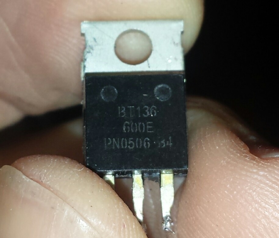

Samuel S. schrieb:
> Kann man da was robuster es einbauen, oder soll ich den gleichen
> besorgen?
Welcher ist denn drin?
von Rethus N. (rethus)
Hab ihn gerade ausgelötet und durchgemessen und wie zuvor Durchgang auf
allen drei Pins.
Anbei noch ein Foto von dem Triac
von hinz (Gast)
Allerweltstyp.

Samuel S. schrieb:
> Durchgang auf allen drei Pins.
Da steht zu befürchten, dass er auch die Ansteuerschaltung mitgerissen
hat.
> Foto von dem Triac
Das ist doch ein handelsüblicher Typ, Feld-Wald-Wiese.

Ich ziehe das zurück: "This sensitive gate "series E" triac is
intended to be interfaced directly to microcontrollers,
logic integrated circuits and other low power gate trigger circuits."
