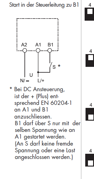

Hallo liebe Freunde der Elektronik,
habe im Anhang ein Bild von einem Ein- und Ausschaltwischer (Relais
Finder 86.00 und 60.13) hinzugefügt.
Wenn ich den Tastschalter drücke, dann möchte ich, dass die Lampe
leuchtet und zugleich der Einschaltwischer aktiviert wird.
Wenn ich den Tastschalter dann wieder loslasse, dann sollte die Lampe
wieder ausgehen und der Ausschaltwischer aktiviert werden.
Das funktioniert aber leider nicht. Weder der Einschalt- noch der
Ausschaltwischer werden aktiv. Nur die Lampe leuchtet, wenn der Taster
gedrückt ist.
Wenn ich die Glühlampe herausdrehe, dann funktioniert der Einschalt- und
Ausschaltwischer.
Kann mir jemand helfen; was muss ich tun, dass sowohl die Lampe als auch
der Einschalt- und Ausschaltwischer zusammen funktioniert.

Hallo  Heinz ,
danke für die Antwort, allerdings möchte ich dass die Lampe solange
leuchtet, solange ich auch den Taster drücke. Der Einschaltwischer soll
dagegen nur für eine bestimmte Zeit aktiv sein. Erst wenn ich den Taster
wieder loslasse, dann soll das Licht ausgehen.
Daher verwende ich den Steuerausgang auch gleichzeitig für die Lampe.

An den Ein- und Ausschaltwischer habe ich jetzt keinen Verbraucher
angeschlossen. Das soll ja nur ein Testaufbau sein. Es sollen aber
später zwei Verbraucher betrieben werden. Einer wird durch den Taster
aktiviert und der andere durch den Ein- und Ausschaltwischer.
Hallo  Dominik ,
danke für die Antwort. Leider ist dies hier nur eine Testschaltung.
Eigentlich habe ich gar keinen Tastschalter. Die Steuerung, ob an oder
aus, wird durch eine Taupunktsteuerung übernommen (Relais). Ich kann
also keinen zweipoligen Taster verwenden.
Kennst Du sonst irgen eine Lösung hierfür.
