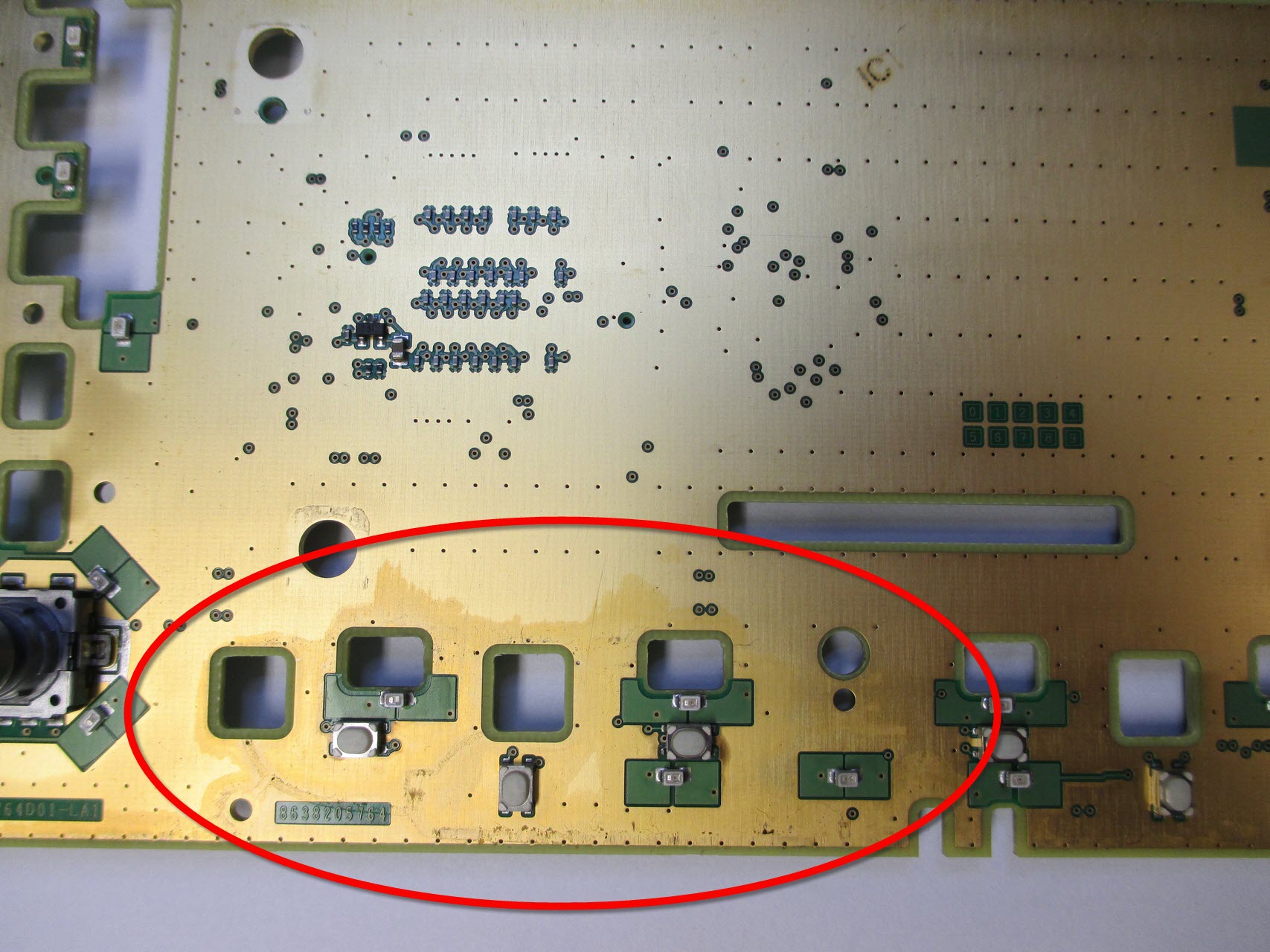

Auf dem Navigationssystem eines Freundes waren plötzlich alle Tasten
ohne Funktion, es lies sich nur noch aus und einschalten.
Ich habe das Gerät zerlegt und überprüft, auf den ersten Blick konnte
ich schon eine Art "Wasserschaden" (oder was auch immer da reinfloss)
erkennen. Ob das nun der Auslöser war weiss ich nicht genau, jedenfalls
war wenigstens eine Taste dabei die sich irgendwie komisch anhörte und
nach mehrmaligem betätigen die Tastenfunktion wieder freigab. Das Navi
war wieder normal bedienbar.
Dann habe ich es nochmal geprüft: Solange eine Taste gedrückt ist, haben
die anderen keine Funktion. Das zumindest bestätigt das o.g. Verhalten.
Nun meine Frage: Wie reinigt man solche Mikroschalter am besten? Ich
hätte jetzt das ganze Board einem Alkoholbad zukommen lassen, oder doch
besser Kontakt61 oder Flux-Remover?

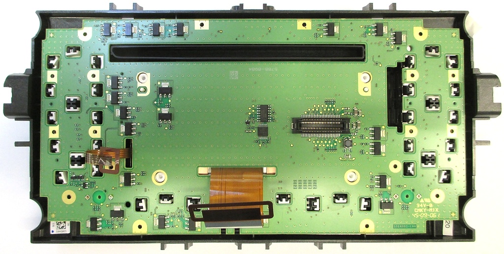

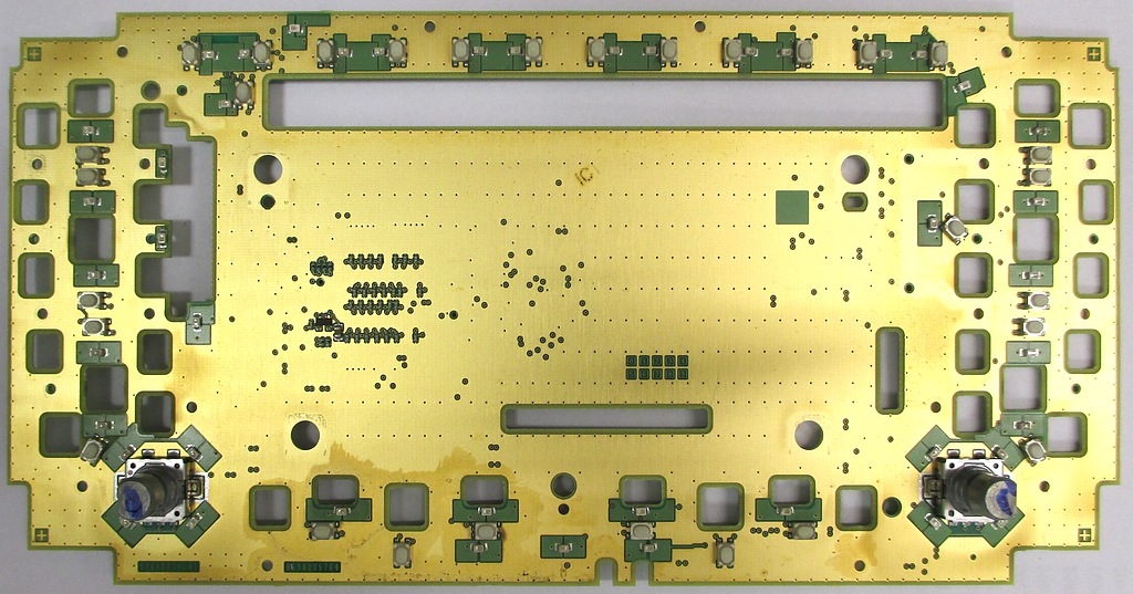

von Olli Z. (z80freak)
Also an der Elektronik liegt es nicht. Das Frontstück besteht aus einem
LCD-Display (das ist ok), einer Steuerplatine und einem Tasten/Encoder
Board mit Beleuchtungs LEDs (Foto).
Aus einem anderen, funktionierenden Gerät habe ich das Frontstück
abgebaut und die Steuerplatine gegen die vom defekten Radio getauscht.
Das Ergebnis war eindeutig, das Radio lies sich wieder bedienen. Es ist
also wirklich ein Problem auf der Tastenplatine und die besteht, neben
zwei Logikgattern (74HC14 und 74HC00) sowie jede Menge NPN-Transistoren
vom Typ BCP56-10 (SMD-Code 5610DG) und ein bischen Hühnerfutter
eigentlich nur aus Tasten und LEDs.
Die Tasten sind vermutlich in einer Matrix angebracht. Die Transistoren
dienen vermutlich als KSQs für die LEDs.
Was ausser den Tastern soll da schon kaputt gehen?
Also bin jetzt zweigleisig gefahren. Zum einen hab ich mir einen Schwung
Taster aus China bestellt. Da bekommt man für 1.000 Stück für 10€ ;-)
Zum anderen habe ich die Platine wie folgt gereinigt:
1.) Warmes Spülibad um Fett und Klebereste zu lösen (hätte sicher auch
in der Spülmaschine gut funktioniert...)
2.) Mit MicroCare Flux-Remover großzügig nachgespült.
3.) Das Ganze einen Tag trocknen lassen
4.) Großzügig Kontakt61 drüber und anschließend nochmal mit Alkoholtuch
gereinigt.
Jetzt funktionieren (erstmal) alle Tasten wieder. Mal schauen wie lange
das hält...
Ich denke das mein Problem mit den Tastern hier einfach ein anderes war.
Ich denke mal das die intern ähnlich wie Folientaster aufgebaut sind und
die Kontaktfläche aufgrund von "Zuckerwasser" am Kontakt festbappte.
Bei so kleinen Signaltastern sollte es eigentlich keine verkokelten
Kontaktflächen geben, eher vielleicht abenutzte und da nutzt alles
Reinigen nichts.
Mal schaun wie lange die Lösung hält.
