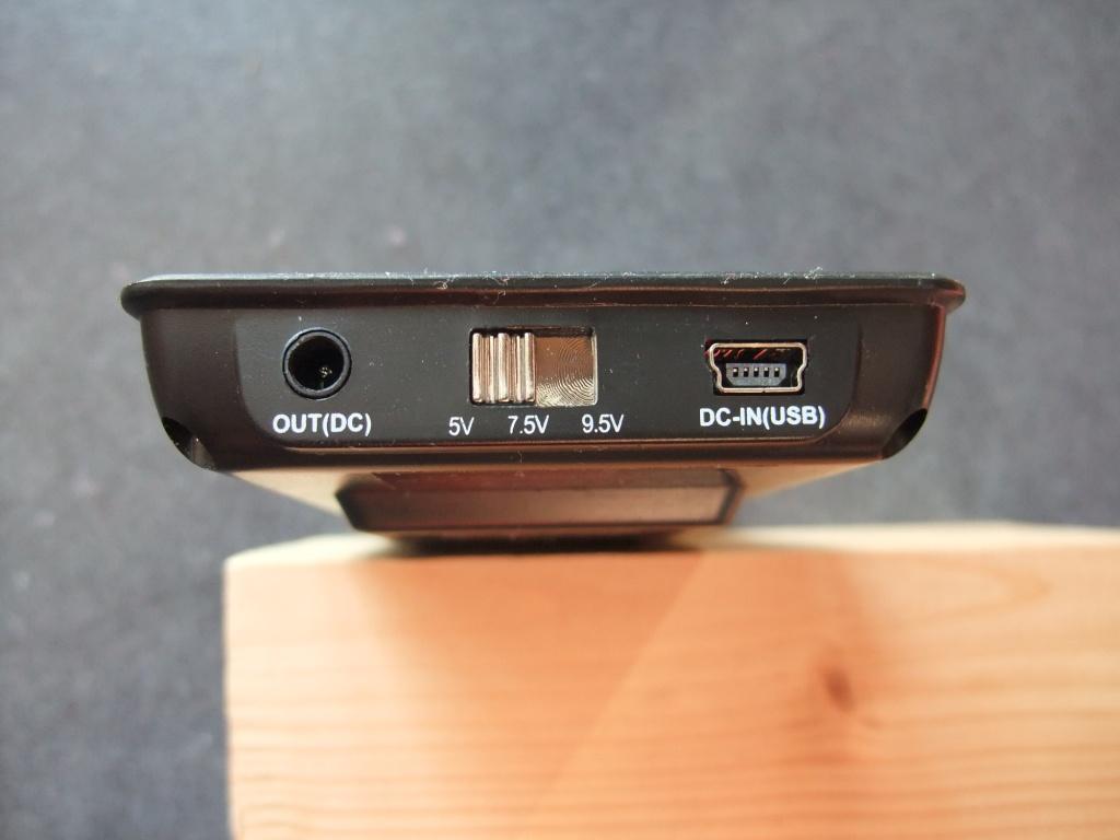

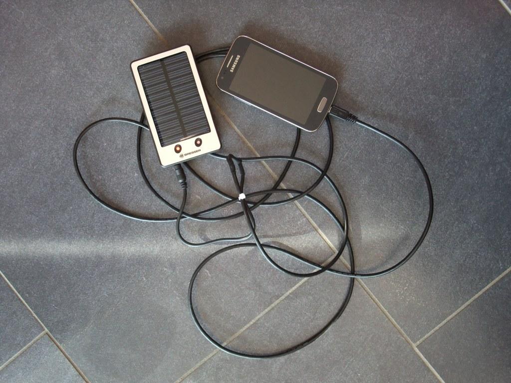

Solarlader mit eingebautem Panel würde ich auf keinen Fall kaufen. Ich
habe Eins, das hat anfangs ganz Ok funktioniert, die Solarzelle liefert
aber nur 100mA max. Spielerei.
Dafür hast du aber einen megafetten Nachteil.Du packst einen Li-Akku in
eine Brutkammer. Ich hab mal ein Thermo-Sensor hineingepackt, der kam
auf 60°. Handys soll man nicht ins Sonnenlicht legen, bei dem Teil
gehört das zum Konzept. Die Akkulebensdauer geht in den Keller. Bei mir
war der Akku sehr schnell hochohmig. Das ist einfach ein sehr dummes
Konzept, einen temperaturemflindlichen Akku mit einem Kunststoffgehäuse
thermisch zu isolieren und dann noch eine schwarze Solarzelle

Ja, gibt's jetzt auch noch bei Voelkner für EUR. 14,90
Bresser Optik Solar-Ladegerät PowerCharger 3810220 Ladestrom Solarzelle
100 mA Kapazität (mAh, Ah)
- Integrierter Akku mit 2000 mAh
- Aufladbar über Solarpanel oder USB
- Einstellbare Spannung: 5 V, 7,5 V oder 9,5 V
