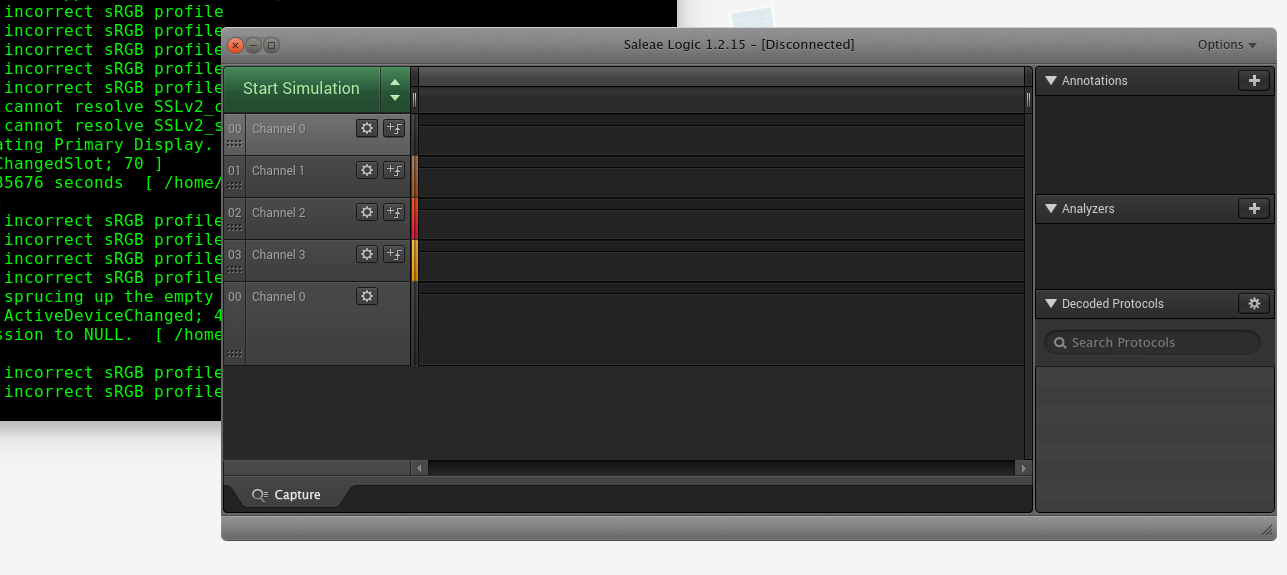

Ich möchte einen Logikanalyzer aus Ebay kaufen.
http://www.ebay.de/itm/24MHz-8-Kanal-USB-Logic-Analysator-Saleae-8-CH-Logic-Analysator-fur-MCU-ARM-FPGA/
Ich weiß bloß nicht ob es sich lohnt da ich ein Linux System (Ubuntu
17.10) habe und ob da:
1) die USB modules direkt geladen werden wenn ich den Teil an mein USB
anschließe,
2) Ich habe die GUI direkt von Salae heruntergeladen, installiert und
ausgeführt, läuft auch ( siehe Bild im Anhang). Wurde das zusammen mit
dem China teil auch funktionieren?
Hat jemand das unter irgendeine Linux Distro gemacht ? Wäre auf euer
Feedback sehr dankbar. :)
von Harry L. (mysth)
Ja, die Saleae-Software läuft auch mit den Clonen und auch unter Linux
vollkommen problemlos.
Als Open-Source-Alternative läuft auch sigrok.

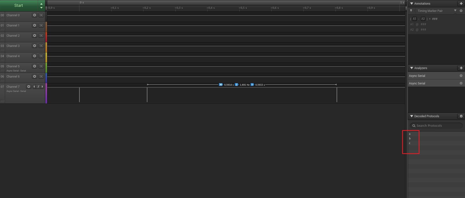

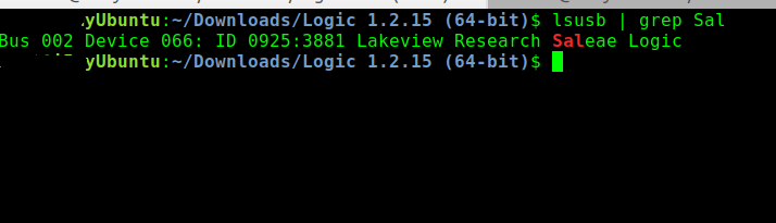

so ein kleine Update:
Anscheinend ist der USB Saleae Treiber im Kernel mit-kompiliert und
wurde geladen sobald ich den Saleae Clone (siehe lsusb
Anhang)angeschlossen habe. Ich könnte auch USART Protokoll decodieren.
Habe von Rechner paar Buchstaben gesendet, und unten rechts sieht man
die decodierte Werte.
Super geil.also für 6-8€ echt nicht schlecht, brauche keine Oszilloskope
wirklich. :)

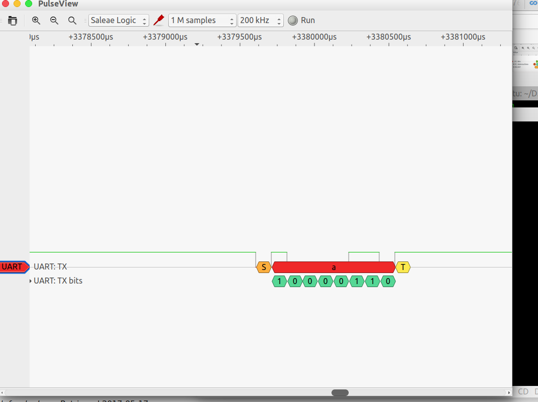

von Aa B. (aaab)
Wolfgang schrieb:
> Hast du auch mit sigrok getestet?
Ja jetzt habe ich, habe die libsigrok* packages installiert und
pulseview, Qt basierte GUI für Sigrok. Finde ich auch ganz gut, ist ein
bisschen gewöhnungsbedürftig.

Aa B. schrieb:
> Sigrok. Finde ich auch ganz gut, ist ein bisschen gewöhnungsbedürftig.
Dito. Ich bevorzuge Sigrok weil es viele Dekoder schon kostenlos dabei
hat.
