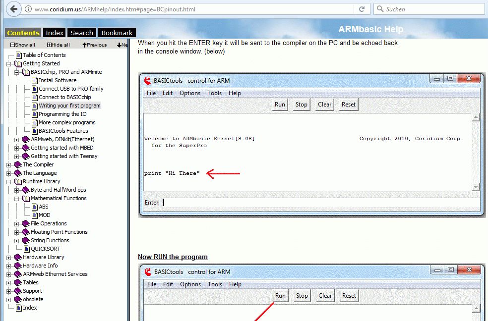

Lothar schrieb:> BASIC
Hm .. die IDE wirkt wie ein mal schnell so zur Übung zusammengeklickter
Dialog aus VC. Wenig vertrauenserweckend.
Die Mathe-Funktionen der Runtime Library sind wohl ebenfalls
"überschaubar".
Kann es sein, dass das Produkt noch nicht ganz ausgereift ist?
