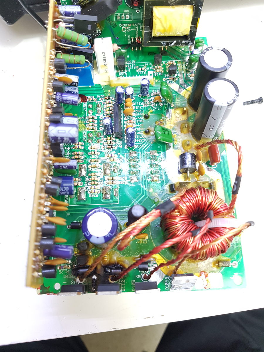

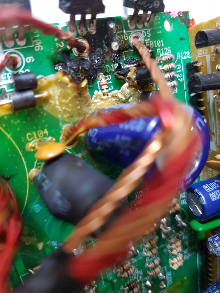

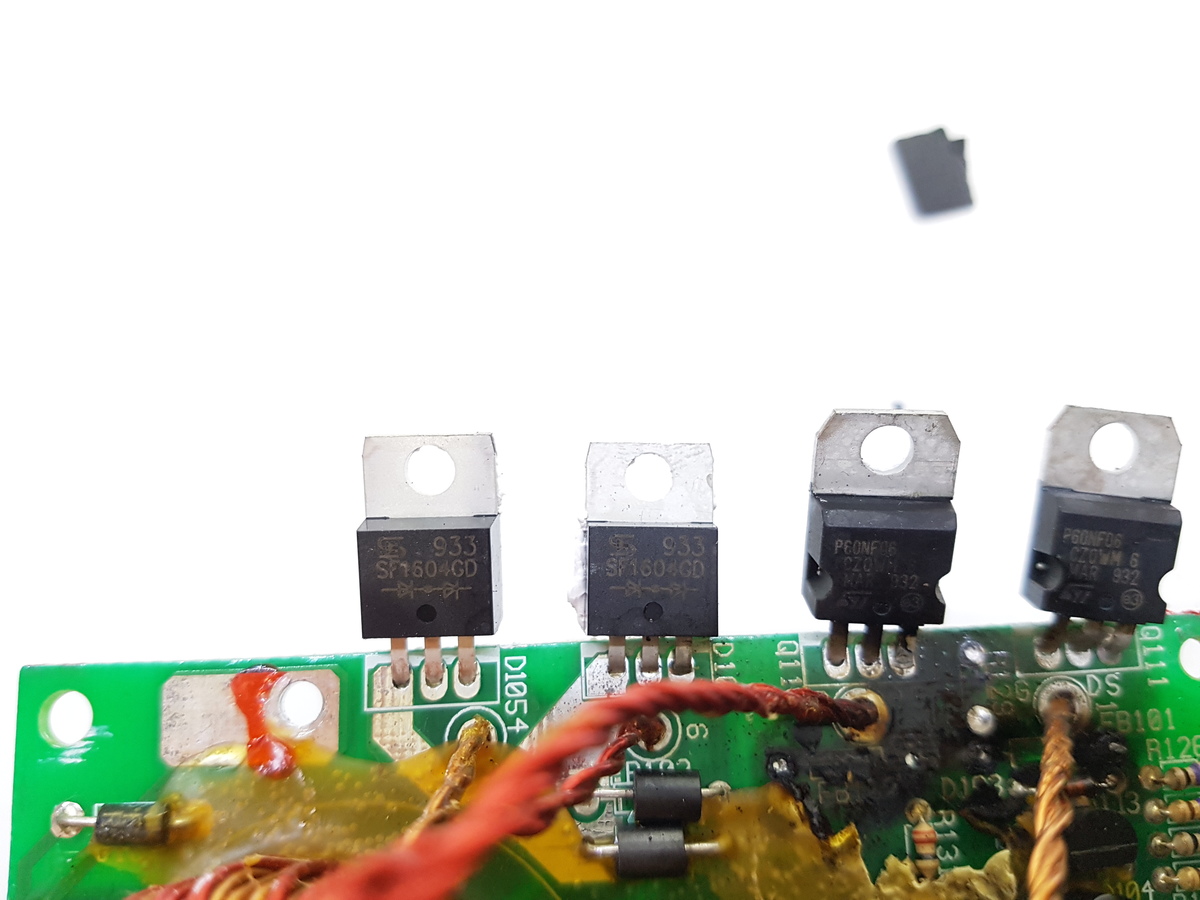

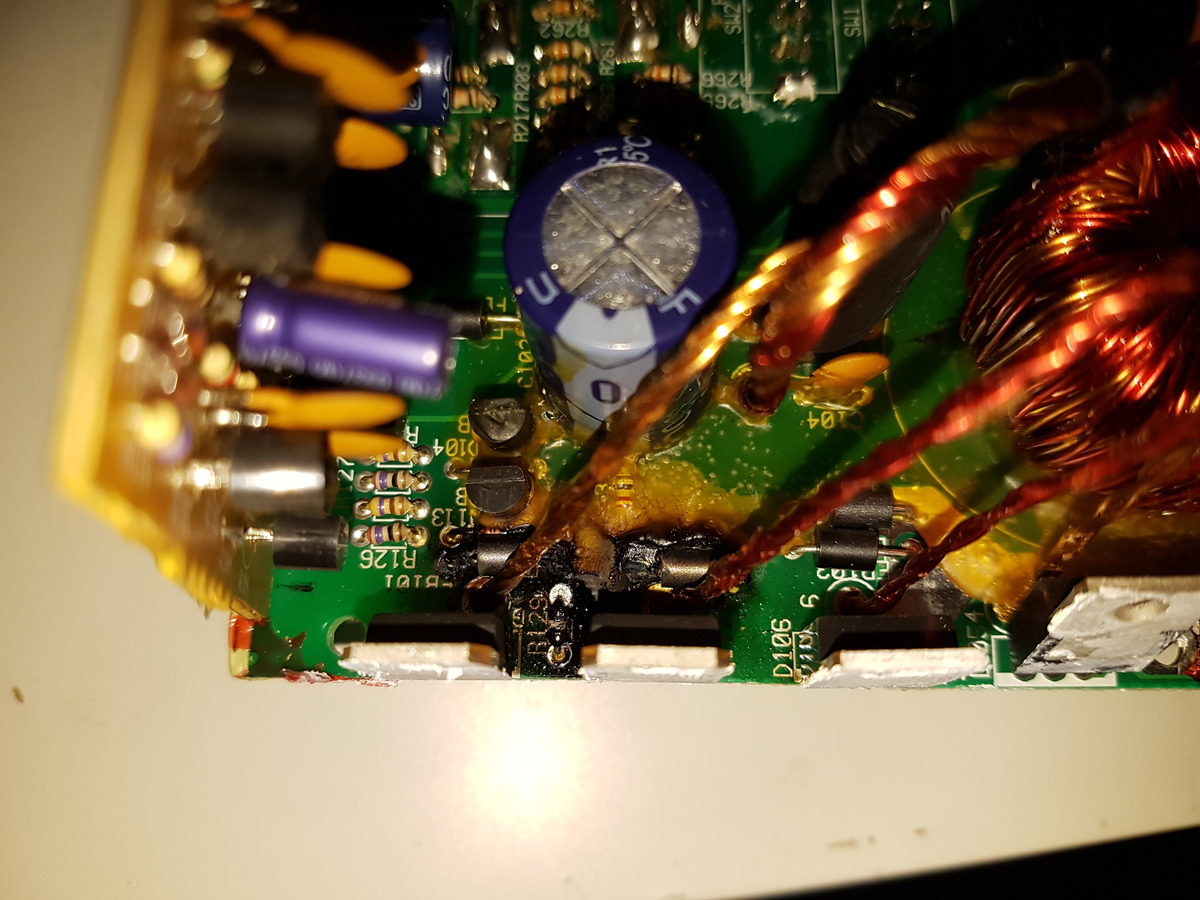

Servus beinander. Ich habe hier einen Aktiv Subwoofer von Infinity
rumfliegen. Gestern hat es noch funktioniert, nur weiß ich nicht wie es
dazu kam. Ergebnis ist das hier. Kann man sowas noch retten ?

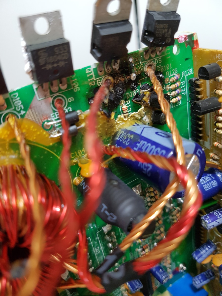

Gewiss nicht, Ferrit Beads (Ferrit Perlen) sind kleine Ringkerne durch
die ein Stück Draht führt.
Defekt sein werden vermutlich die beiden Mosfet im Vordergrund, und der
kleine Widerstand zwischen diesen, und höchstwahrscheinlich der Elko von
dem die braune Sosse ausgelaufen ist (was vermutlich auch den Fehler
herbeigeführt hat),

Hmm. Ok. Die Soße ist glaube ich eine Art Kleber oder ? Weil die Platine
stehst senkrecht. Ist aber alles quasie im Liegen...
Also nichts mit retten?
Ja, natürlich ist das Kleber. Aber heutzutage sind es immer die pösen
pösen Elkos ;)
Nichtsdestotrotz wird da ganz sicher noch mehr kaputt sein.

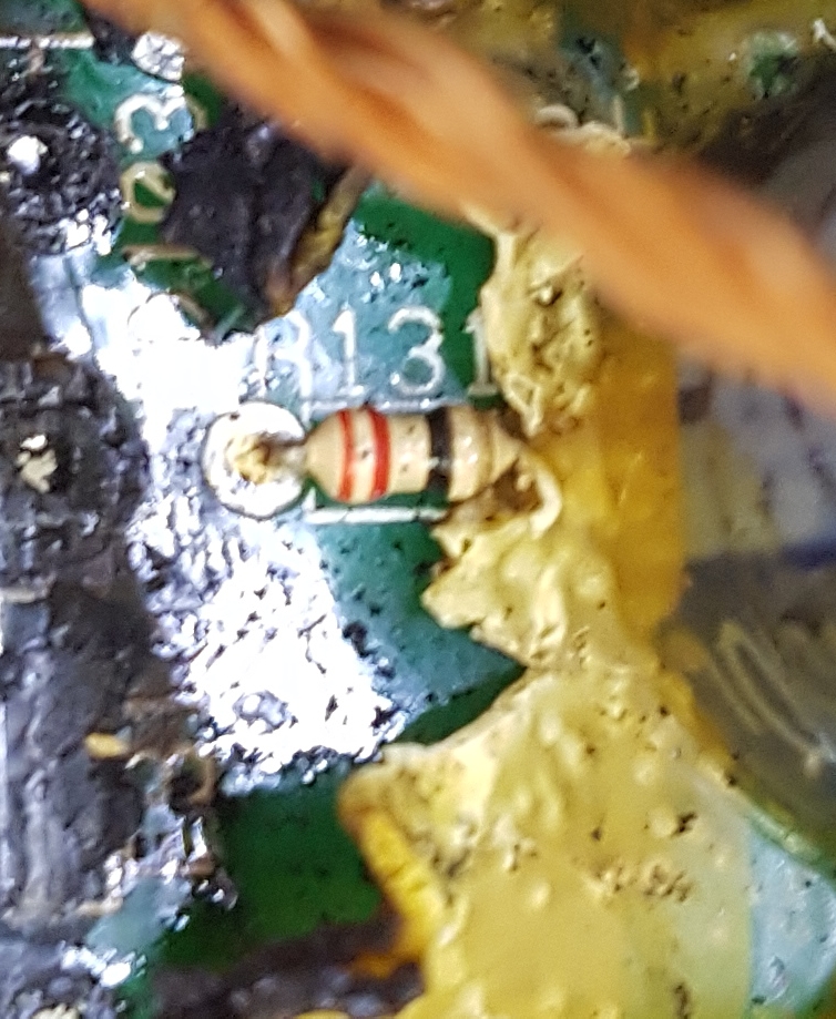

Wenn der Wert des Widerstandes unbekannt bleibt, wird die Reparatur
spannend.

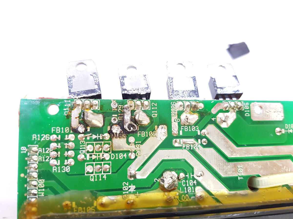

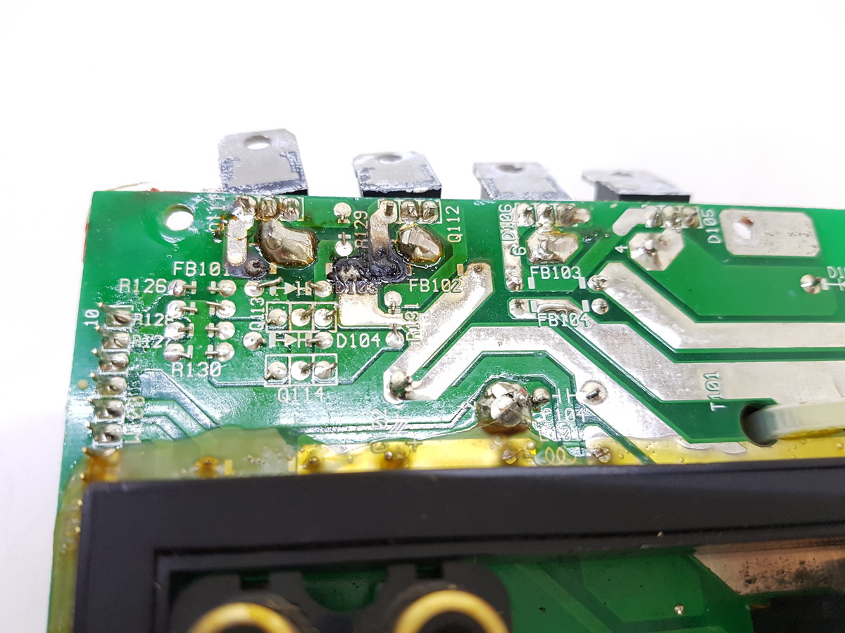

Da ist das Netzteil gestorben, entweder zu heiß geworden oder ein
Problem mit der Stromversorgung. Die beiden FETs sind mit Sicherheit
tot, der Widerstand ist einer der Gate-Widerstände, daher hat vermutlich
auch die Treiberschaltung gut in die Fresse bekommen. Die FBs sind als
Opfer gestorben, der Querschnitt des verwendeten Drahtes war nicht hoch
genug für die vielen Ampere, die da nach dem Durchlegieren der FETs
durch wollten bis die (eventuell gar nicht vorhandene?) Sicherung kam.

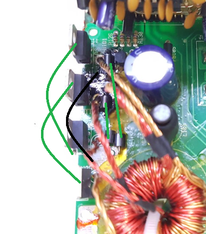

von Lutz H. (luhe)

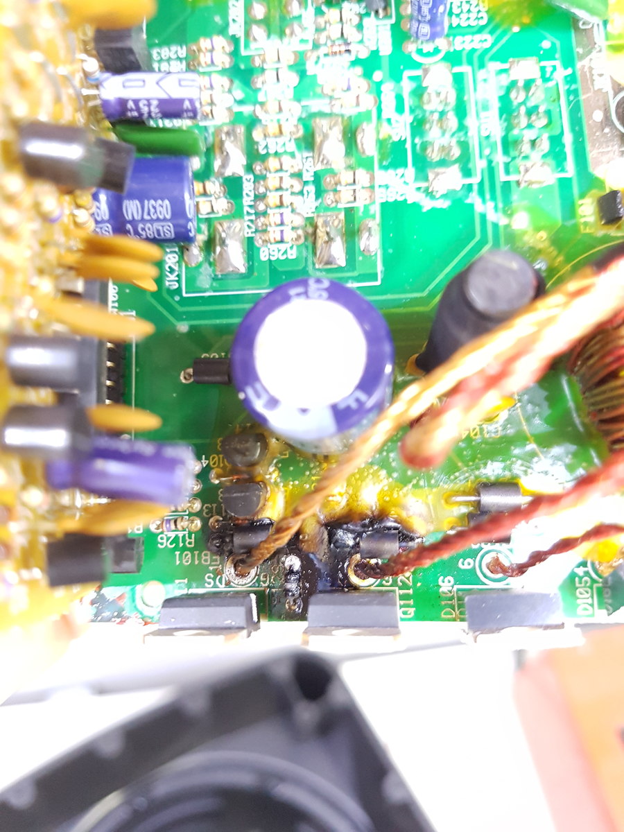

Vorher könnten wir noch etwas helfen.
Wenn wir Glück haben ist noch eine zweite Endstufe mit den gleichen
Bauteilen verbaut.
In der Schaltung ist auch ein Widerstand verbrannt.
Irgendwo im Bereich des anderen Paares könnte noch ein Zweiter sein,
(schwarze Linie)
bei dem die Farben erkennbar sind.
Auf den Gehäusen der Mosfets ist die Typbezeichnung aufgedruckt.
(grüne Linien).
von T. T. (t_t594)
> Bauteilen verbaut.
> (schwarze Linie)
> (grüne Linien).

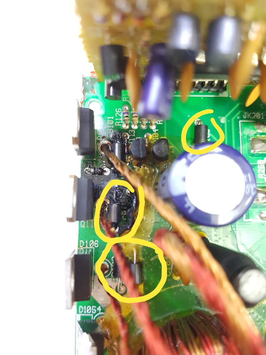

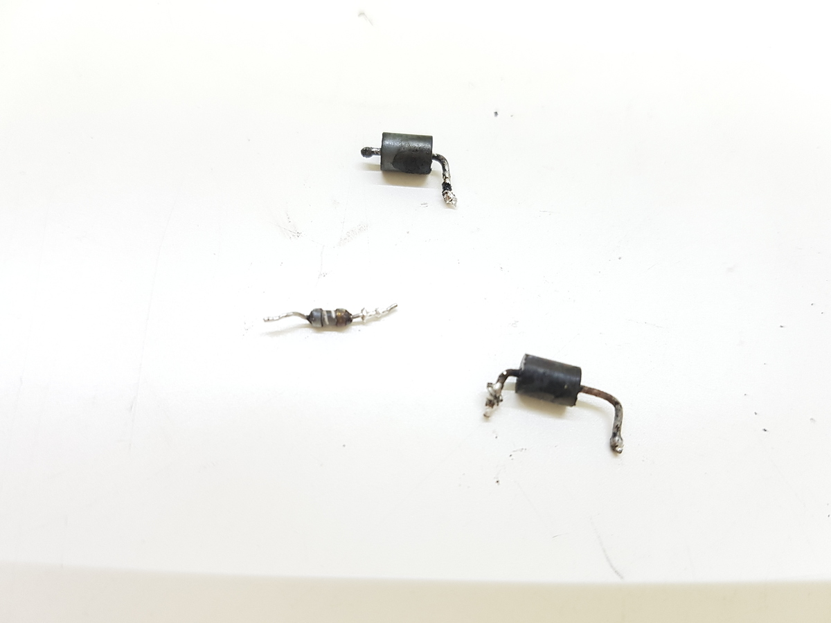

Danke. Die Farbringe kann man noch erkennen.
Die was ich Gelb eingekreist habe, wie heißen die ? Wie kann man die
Ablesen?
Meinst du, dass die mosfets auch was abbekommen haben?
Ablesen?
Wo ist was gelb eingekreist?
Sowas ermittelt man durch ausmessen. Und zwar am besten, nachdem man die
ausgelötet hat.
Einige der Mosfets sind aber offensichtlich Dioden, wenn man dem
Platinenaufdruck glauben darf. Herausfinden tut man das aber, indem man
mal auf die Bezeichnung auf dem Gehäuses dieser Teile guckt.
Überhaupt wäre ja noch die Frage zu klären, ob auf der Unterseite noch
funktionsfähiges Cu im Brandgebiet ist, oder da auch schon einiges
verdampft ist.
Ich denke, einer/mehrere dieser Transistoren/Dioden war durch
Überlast/Alter/Verschleiß durchlegiert, hat einen satten Kurzen
verursacht, und da Du das Ding offensichtlich ohne Sicherung betrieben
hast, haben sich paar Leiterzüge auf der Unterseite als Sicherung opfern
müssen.

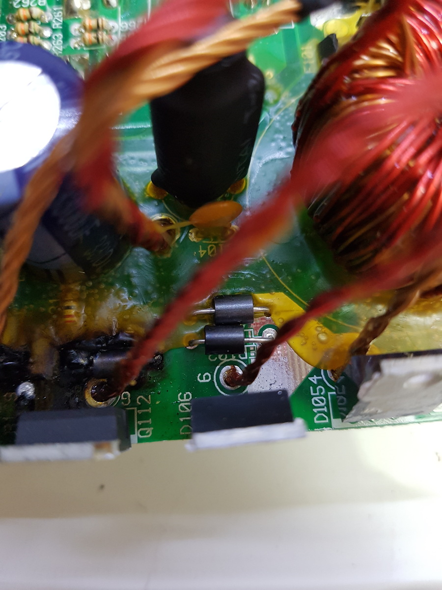

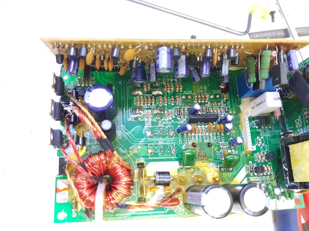

Die Farbe des CuL-Drahtes des Übertragers sieht meiner Meinung auch
schwer nach thermischer Mißhandlung aus - da ging der ganze Strom wohl
auch durch den Übertrager. Der CuL-Draht scheint das aber wohl noch
einigermaßen vertragen zu haben.

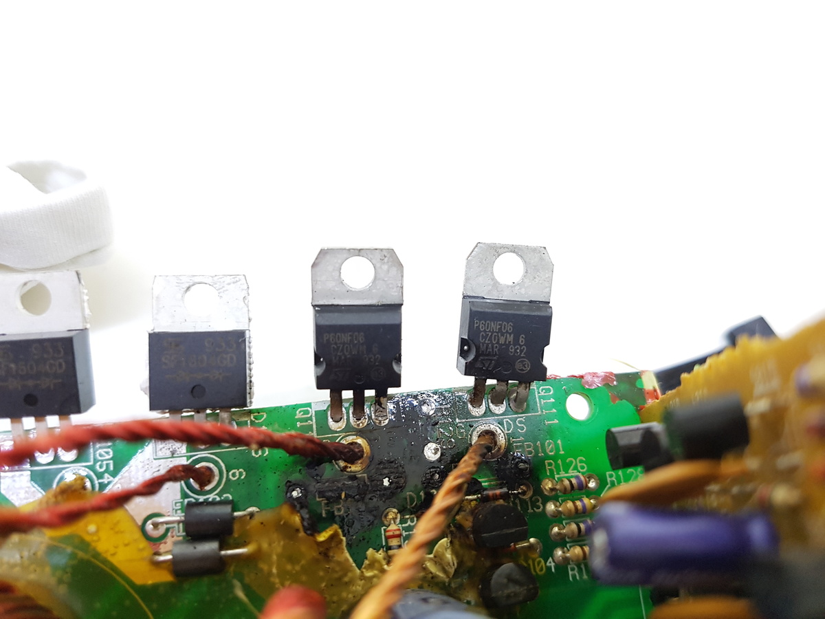

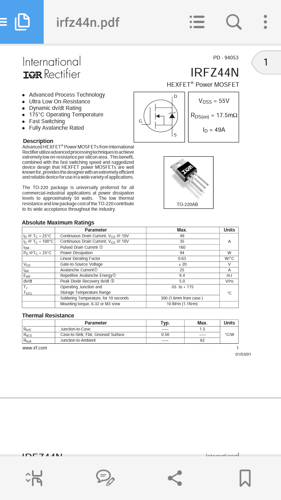

Die "anderen intakten MOSFETs" sind leider Dioden und die gehen in
solchen Endstufen nur äußerst selten kaputt. Die beiden offensichtlich
defekten sind wirklich FETs, die Endstufe hat nur zwei. Vermutlich
irgendwas in Richtung IRFZ44N/IRFZ48N oder IRF3205.
Aber egal. Für die FETs kommen eine ganze Palette Typen in Frage, muß
man sich die Treiberschaltung ansehen um zu entscheiden, was man da
nehmen kann.
Der Trafo ist mit 99,9% Sicherheit auch noch okay, obwohl er ebenfalls
den gesamten Kurzschlußstrom abbekommen hat. Die Wicklung ist
absichtlich gelb/rot, das sieht man in vielen Endstufen so, auch ganz
ohne Netzteildefekt.

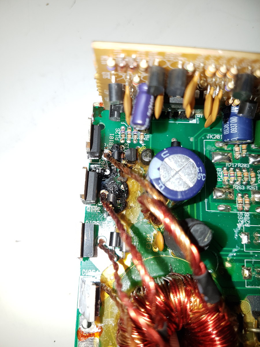

von DAVID B. (bastler-david)
biege doch mal vorsichtig die mosfets und die Dioden um so das du
erkennen kannst was auf den schwatzen teilen steht.
Erst dann können wir weiter sehen sonst wirds raten und schätzen.
Ich habe auch mal eine zeit lang auto entstufen geheilt und muss sagen
selbst bei Verkohlung ist es MEISTENS noch zu retten.
Vorausgesetzt man kann noch raus finden was es für teile sind und hast
Möglichkeiten diese zu vermessen.
Aber lasse uns mal wissen um welche teile es geht.
Es wird woll ein N und ein P mosfet sein.

Es hat eine 20A Sicherung. Ohne Sicherung habe ich es nicht benutzt.
Habe auf dem letzten Bild was eingekreist.
Jetzt habe ich es nochmal beigefügt :)

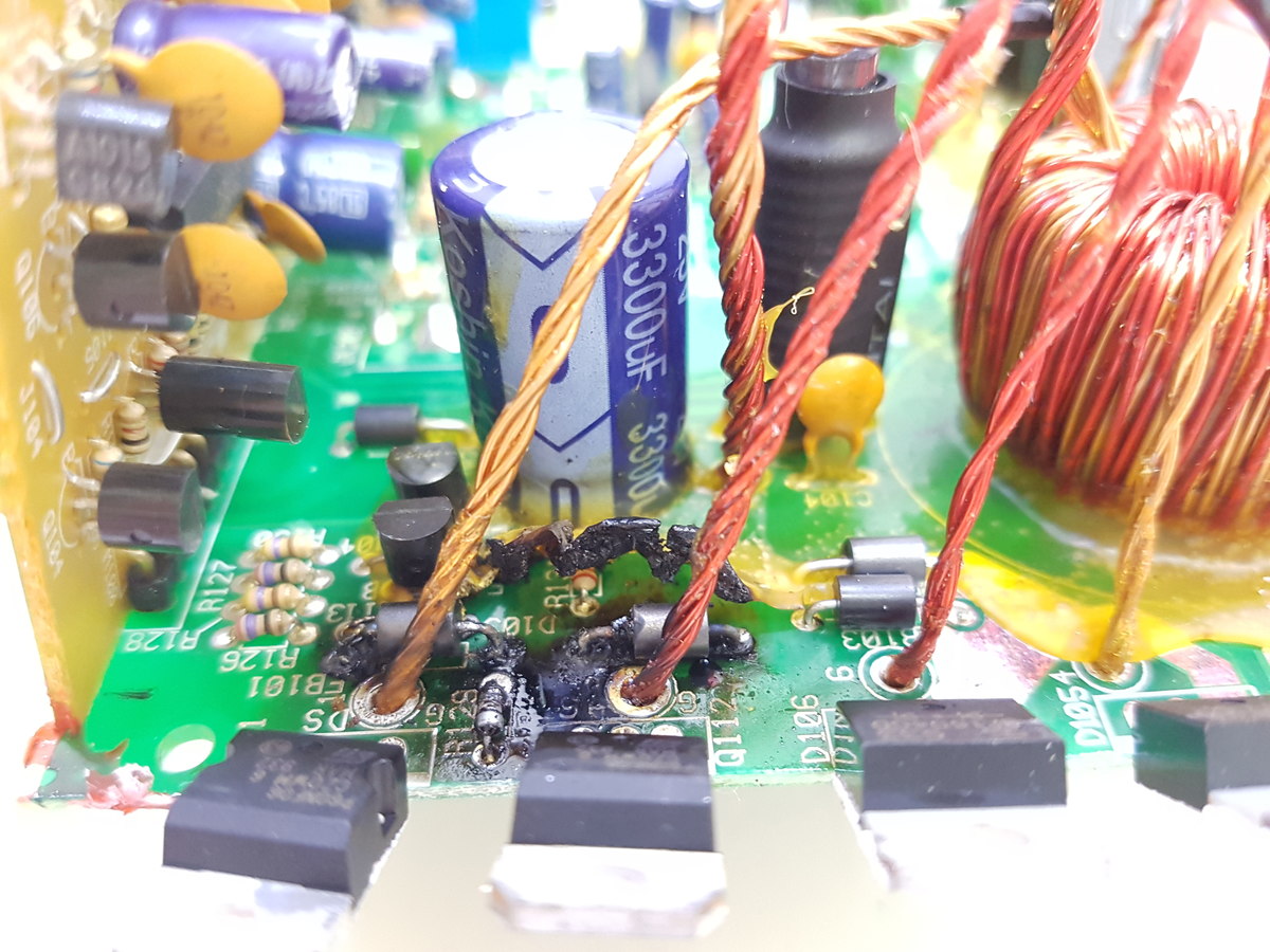

von Heinz V. (heinz_v)
Das sind Ferrit Beads, und die selbst sind nich defekt, aber der Draht
der durch sie hindurchläuft...
Diese Ferrit beads, haben die verschiedene Größen/ Wirkung etc? Auf den
Dingern kann man nichts Ablesen. Muss man die Messen um was raus zu
bekommen, damit ich sie dementsprechend Kaufen kann ?
Der eine ist definitiv hin.

von Stefan F. (Gast)
> Hier weitere Bilder.
Wow! Da ist das Zinn geschmolzen. Also war der Verstärker wohl über
längere Zeit überlastet (oder zu wenig gekühlt).
Jetzt haben wir die Transistoren und Dioden von allen Seiten gesehen,
nur nicht von der Beschriftungs-Seite. War das Absicht?
R129 ist kohlrabenschwarz. Da kann man die farbigen Ringe nicht mehr
erkennen.
von T. T. (t_t594)
Hab sie jetzt raus gelötet.
Am Wiederstand erkennent man leider nur einen weißen Ring der geringelt
ist. Sein Bauform kommt mir auch komisch vor...
von Jens G. (jensig)
Also der schwarze R129 hat mit Sicherheit denselben Wert wie der R131,
weil beide in Serie zum Gate je eines der Mosfets geht. Da kannste ja
schonmal den R131 ausmessen, um den Wert des R129 zu bekommen.
Ansonsten sind das wohl ganz einfach zwei n-Kanal-Mosfets, die im
Gegentakt den Übertrager ansteuern.
Sieht eigentlich reparabel aus.
Ich würde vorschlagen, sämtliche D's und Q's, die vor dem Q111/112
liegen, zu prüfen.
Zumindest ist Q111 im Eimer, denn sonst wäre der Gatevorwiderstand nicht
gestorben. Das könnte die Transistoren und Dioden vor dem Q111 ebenfalls
mitgerissen haben, und der Q112 ist sicherlich dann auch Opfer dieses
Anschlags.
D105/106 sind nur die Gleichrichter auf der Sekundärseite - da sollte
alles ok sein.
Die FB's sind vermutlich nicht durch. Das sind ja nur Drahtbrücken mit
einer Ferritpille drumherum. Solange die Drahtbrücke noch Durchgang hat,
ist's ok. Ansonsten (wenn doch durchgeschmolzen) halt die Brücke
erneuern.
Und wenn Du mal paar sinnvolle Bilder mit dem Antlitz der Transistoren
Q111/112 zeigen würdest, dann könnte man sicherlich sogar den Typ
derjenigen feststellen (ST kann ich ja schonmal erkennen).
> erkennen.
Das macht nichts, er hat den gleichen Wert wie R131. Beides sind
Gatewiderstände die auf Q113 resp. Q114 laufen - die Treibertransistoren
für den Schaltwandler. Die Schaltung basiert vermutlich auf einen TL494
o.ä., der auf der senkrecht montierten Platine hausiert.

@ T. Tibet (t_t594)
Der hat dieselbe Funktion wie der R131 - den also ausmessen, dann
weiste, was der R129 haben muß.
Und wie gesagt, die FB's sind nur Drahtbrücken mit Ferrit drumherum, zum
Entstören, bzw. Unterdrückung parasitärer Schwingungen.

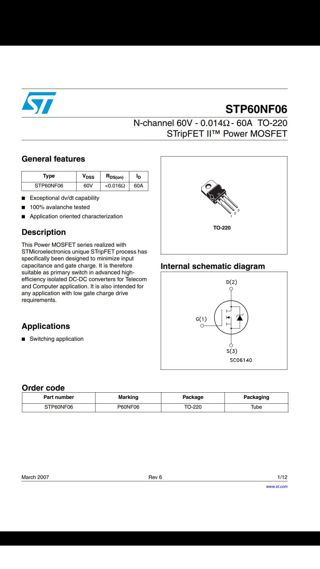

von T. T. (t_t594)
So hier Bilder von den Mosfets.
R131 ist
Orange Rot Schwarz Gold richtig so gelesen?
von Klaus R. (klaus2)
...eher rot, rot schwarz gold!
Die Mosfets sind 0815 Typen, würde ich sagen.
Das wrkl schwierigste an der Reparatur wird die verkohlte Platine...wie
willst du das lösen? Und die Chance ist hoch, dass es hinterher trotzdem
nicht läuft.
Schenk den Kram Ben B...
Klaus.
P60NF06 --> STP60NF06 von ST.
Orange Rot macht keinen rechten Sinn (paßt in keine E-Reihe).
Eher Orange Orange, oder Rot Rot. Also 33 oder 22 Ohm. Dürfte eher
unkritisch sein.
Wie gesagt - Messen sagt Dir mehr als solches Rätselraten.

von T. T. (t_t594)
> unkritisch sein.
Jupp mache ich. Mein Messi liegt gerade im Auto.

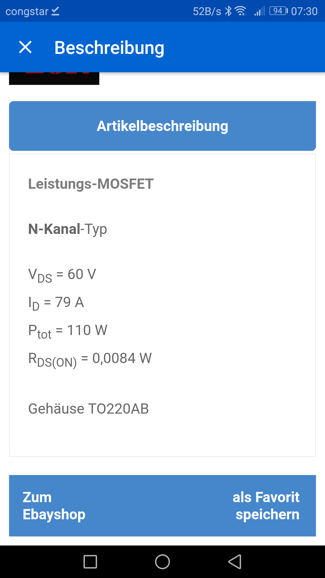

na siehst du gar nicht so schwer mal ein bild zu machen :-)
also die mosfets sind Transistoren ok und bezahlbar sind diese auch:
http://www.ebay.de/itm/1Pcs-Bis-220-Mosfet-Macht-P60nf06-Transistor-Neu-Ic-H/332215679161?hash=item4d5998f8b9:g:J6sAAOSw~AVYm-1c
Kommt aus china zb.
Jetzt noch 2x widerstand was wird das sein 500-1000 ohm / 1 watt ? oder
so was in der art ?
Lötzinn haste sicher im hause so das es keine 5 € kost musst du wissen.

Also ich sehe Orange Rot Schwarz Gold -_-

@ Klaus R. (klaus2)
Denke ich auch - scheint keine besonderen Daten zu haben. Auser die
Gatekapazität scheint vergleichsweise gering zu sein.
Ein IRF1018 könnte da ganz gut passen als ein recht günstiges Teil bei
Reichelt, falls der STP60NF06 schlecht zu bekommen wäre.

von T. T. (t_t594)
Jens G. schrieb:
> @ Klaus R. (klaus2)
So, ein Mitarbeiter vom C (mit Dr. Titel) meinte auch dass die Mosfets
auch hin sind. Soll ich die jetzt aus China bestellen oder IRF1018
einbauen?
Sorry zwei gleiche Screenshots. Oben ist der verbaute, unten irf1018.
Geht es ohne weiteres?
Ein leicht erhältlicher kräftiger Ersatztyp wäre z.B. der IRFB3205 oder
der IRFB3207. Der schafft den Strom locker, schaltet schnell und kostet
nicht viel.

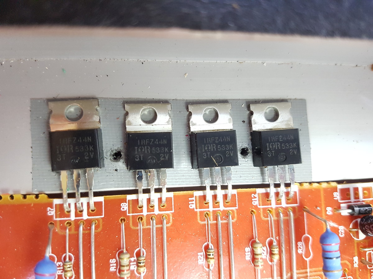

von T. T. (t_t594)
Ich hätte daheim noch eine Opfer Verstärker. Da könnte ich die hier
Rauslöten. IRFZ44N könnte ich die hier auch hernehmen?
Ich würde sagen der IRFZ44N reicht. Mindestens zum Testen ob der Rest
von der Endstufe okay ist.
AAAABER hast Du denn schon nachgeschaut, ob die Treiberstufe für die
FETs noch intakt ist? Ansonsten kannst Du das mit dem FETs einbauen
gleich wieder vergessen. Die Messergebnisse von den Endtransistoren in
der Endstufe vermisse ich auch noch.
Und btte nicht ohne Strombegrenzung probieren. Maximal 2A, erst recht
wenn die FETs usw. ohne Kühlkörper sind.

So, ich Grabe das mal wieder auf. Ich habe nun die richtigen Mosfets und
Wiederstand eingelötet.
Mit einem 6 Ampere Netzteil kurz probiert. Die LEDs gehen nicht mehr an
(was vorher funktionierte) und der Amperemeter springt auf 8 Ampere. Ich
denke das Ding hat das zeitliche gesegnet ?
So, gekokelt hat es auch aus der Ecke. ☠️?
