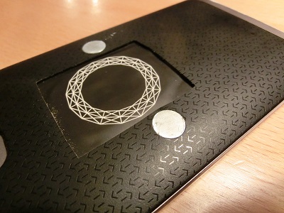

Ich habe 2 runde Neodym-Magneten (10mm Durchm. 1mm dick) über die ich
1,5A Ladestrom übertragen möchte.
Die Magneten sind in meine Handyhülle eingesetzt und dienen im Moment
nur als Halterung im Auto.
Löten überlebt die Magnetisierung nicht, Punktschweißen kann ich nicht
(denke ich?)
Viel Platz ist natürlich nicht, Federkontakte o.ä. fallen also ebenfalls
flach.

Vielleicht muss ich das etwas genauer beschreiben.
Die Hülle ist etwa 1,3mm dickes PU, ich habe von außen 2 1,0mm tiefe
Taschen gefräst und die Magneten bündig eingeklebt.
Das Problem ist nun, die Magnete von der Innenseite der Hülle zu
kontaktieren.
Die verbliebenen 0,3mm können natürlich teilweise entfernt werden.
Die Halterung hat 2 identische Magnete, auf die das Smartphone
aufgesetzt wird und über die der Ladestrom geliefert werden soll.
Eine dünne Folie (z.B. Nickel, ggf. Kupfer, Messing) über dem Magneten
ließe sich besser Kontaktieren und schützt den Magneten zusätzlich.

Teo D. schrieb:
> Typ schrieb:
> Ich habs schon gelesen und darüber nachgedacht, geht aber nicht (mehr)
> Ich dachte das würde innen verlegt.
Vll. verstehen ich deinen Vorschlag nicht. Innen kommt nach dem Magnete
noch 0,3mm PU und dann die Rückseite des Smartphones. Für einen weiter
Magneten huckepack ist da kein Platz
