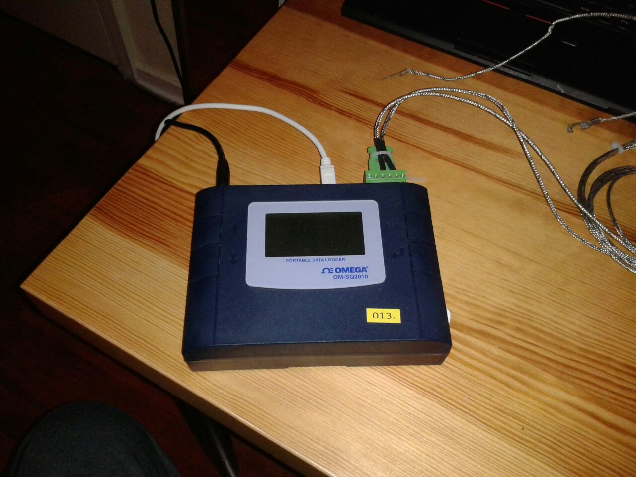

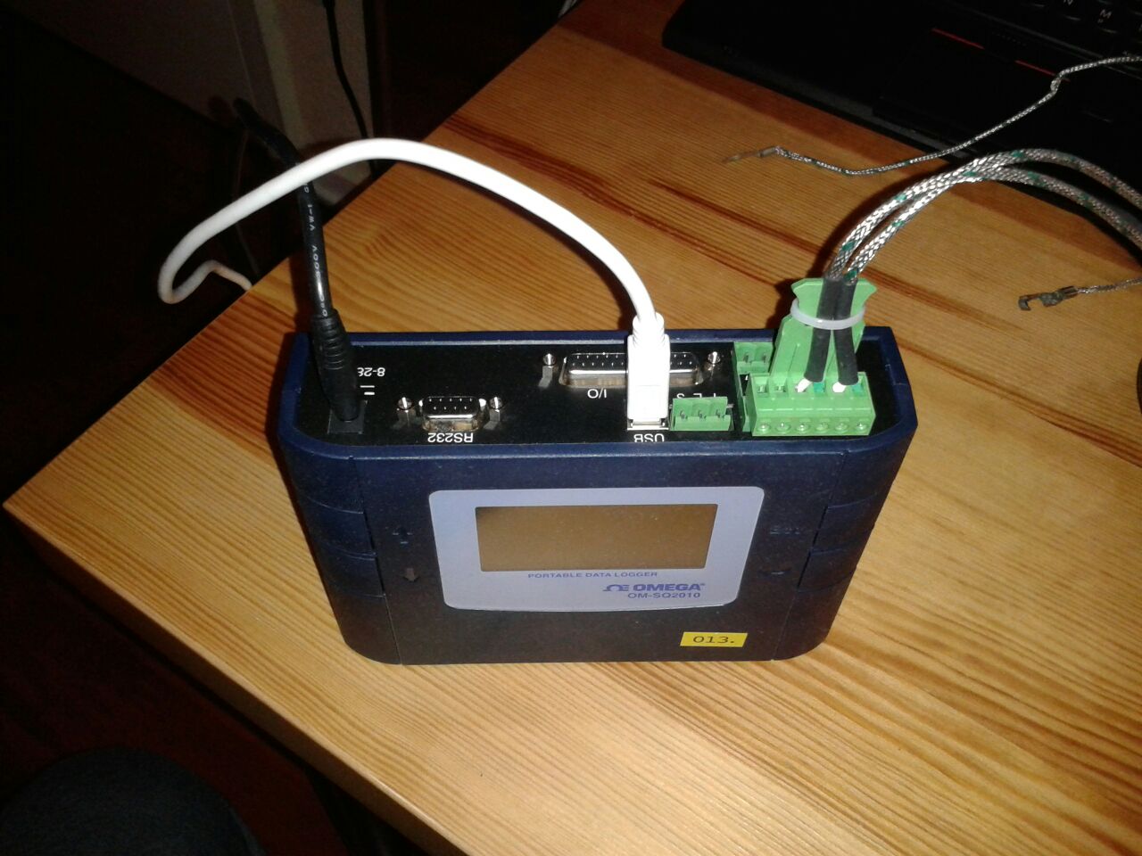

ich bin neu hier und benötige Rat für ein Problem. Für ein studentisches
Projekt muss ich ein paar K-Typ Sensoren auslesen. Leider steht mir nur
ein Omega OM-SQ2010 Datenlogger zur Verfügung, der über USB kommuniziert
und flexibel wie ein Amboss ist. Das Gerät ist nur auf die
Herstellersoftware gebunden, die nicht viel taugt und ein
LabView-Treiber und Support existiert nicht. Nun meine Idee, den Logger
via pyUSB oder mit einem C-Programm anzusprechen und die Daten auf den
Rechner zu bekommen. Am tollsten wäre es, ein C-Skript dafür zu haben,
um in Labview den Logger trotz unsupported anzusprechen und nutzen zu
können. Leider hab ich keine Erfahrung mit C oder Python einen USB-Port
anzusprechen. Es würde mir unheimlich helfen, wenn Ihr einen Denkanstoß
oder Idee für mich hättet.

Hallo Rufus Τ. Firefly,
danke für deine schnelle Antwort. Im Gerätemanager wird das Gerät direkt
unter USB-Geräte geführt. Unter Details konnte ich unter Eigenschaften
keine Angaben, die mit einer seriellen Verbindung zu tun hätten, finden.
Dennoch war es mir gestern möglich über den NI-VISA-Wizard das Gerät zu
finden und einen VISA-Treiber zu erstellen. Nun ist aber das Problem,
dass das Gerät als USB Class RAW betrachtet wird und ich irgendwie über
Commands mit dem Gerät kommunizieren können muss. Im Netz finde ich von
NI nur Info, dass ich dafür den Hersteller anfragen soll. Der gibt aber
keine Antwort. Toller Support :( Jemand eine Idee?
Beste Grüße
c_spawn87
