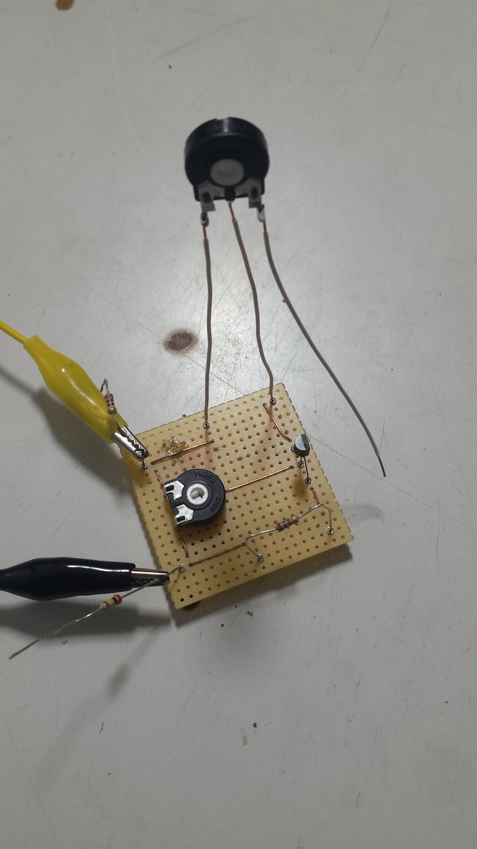

OP (Firma: privat) #5206974
Source ist auf dem bild (rechts) unten vom Mosfet.
Ich habe die Schaltung nochmal aufgebaut.
Der Spannungsteiler ist jetzt 50 k ohm
 (2 x 25 k ohm).
Mir geht der Mosfet nur kaputt, wenn ich die Source-Gate-Spannung messe.
(also ist messen der Fehler...)
warum das so ist, weiß ich trotzdem nicht.
Das Messgerät ist mit 9 V-Block.
Auf Messbereich 20 V zeigt es 2,9 Volt als wert.
Danach ist der Mosfet Schrott.
#5206976
es ist kühl, Du hast trockene Heizungsluft und bist vermutlich statisch
aufgeladen. Wenn Du mit dem Multimeter dran gehst, entlädt sich zu viel
Energie über das Gate und es bricht durch. Ansonsten hält er nur 350mW
aus, das müßte mit 270 Ohm passen.
ESD ist dein Stichwort.

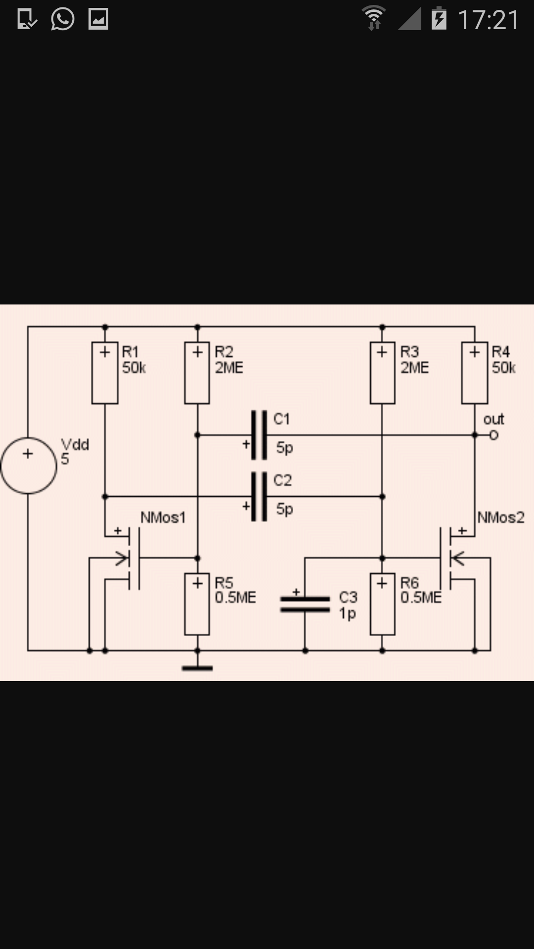

OP (Firma: privat) #5207363
U. M. schrieb:
> Nenne doch mal konkret deinen Anwendungsfall (Schaltplan).
( siehe Anhang)
Es ist eine astabile Kippschaltung mit MOSFETs.
Bei Bedarf höherer Ausgangsleistung wird die meiste elektrische Energie
in R1 und R4 verbraucht .
Mit Bipolartransistoren ( 2N2222 ; BC337-16 ) habe ich die Schaltung
auch schon aufgebaut, aber schlechtere Ergebnisse erzielt.
#5207380
zugegeben, nur mit FET jkann man solche einfache Schaltung so hochohmig
machen, so dass der Stromverbrauch sehr niedrig wird.
Es geht auch mit Bipolar-Trans, aber da sollte man auf sehr hohe
Stromverstärkung (h_fe) achten, damit man mit haldwegs hochohmiger
Beschaltung noch gut zurecht kommt.
Nun hat aber so eine Schaltung für sich alleine kaum einen Wert.
Für niedrige Frequenzen hat man da eine LED als Last dran, z.B. für eine
Blinkschaltung, für etwas höhere Tonfrequenzen einen kleinen
Lautsprecher oder Summer als Signalgeber.
Da steht dann aber die Frage, was machen die paar mW des Signalgeber im
Vergleich zu paar zehn bis hundert mW der Last aus?
Aber egal, du weißt nun, dass man mit FET sehr viel vorsichtiger umgehen
muß, als bei vielen anderen BE. Da sollte man auch schon bei der
Beschaffung gleich dran denken und immer eine gute Reserve einplanen ;-)
Gruß Öletronika

OP (Firma: privat) #5207752
Das einzige ESD-Mittel, welches ich besitze ist eine 300 x 300 mm
Graphit-Steckschaum-Matte.
Was kann ich damit anstellen, um statische Aufladungen zu vermeiden?
Alles drauf stellen ( Schaltung + Messgerät) und dann in der richtigen
Reihenfolge messen ( erst an Source / Drain und danach an Gate) ?
Persönliche Seite #5208165
Aus der Matte kleine Stück rausschneiden und in das Stück dann den FET
mit allen drei Beinchen reinstecken. So wurden früher auch viele Typen
geliefert. Den FET kannst du dann so wie er ist mit dem Stück Matte
einlöten. Meßgeräte immer erst an Masse oder Plus anschließen und dann
erst mit dem anderen Kontakt in der Schaltung proben.
Wenn du den FET einsteckst in den Schaum, ist die Kontaktierreihenfolge
egal, solange du nur das Gehäuse dabei anfasst. Der FET hat ausreichend
Kapazitäten zwischen allen drei Anschlüssen, damit nichts passiert.
Zimmerpflanzen sind nützlich. Synthetikpullover ganz schlecht!
OP (Firma: privat) #5209177
> einlöten.
Das ist ein sehr nützlicher Hinweis. Vielen Dank dafür.
So etwas habe ich manchmal schon auf Platinen alter Röhrenfernseher
gesehen. Da war ein Stück Graphitmatte von unten her angeklebt.
Jetzt weiß ich warum :D

OP (Firma: privat) #5270817
Hallo
wie ein MOSFET mit einem Digitalmultimeter geprüft wird, weiß ich jetzt.
Ich habe auch schon viele defekte erkennen können und aussortiert. Dabei
gibt es mehrere Fehlermöglichkeiten. In den meisten meiner defekten
Teile, war zwischen Source und Gate mit der Dioden-Prüffunktion des
Digital-Multimeters eine Flussspannung um 200 mV messbar.
Andere waren auf der Source-Drain-Strecke mit etwa 800 mV leitend ( das
war nicht die Z-Diode, weil die liegt meistens im Bereich von 600 mV).
Jedenfalls konnte ich defekte Bauelemente erkennen und ersetzen.
Jetzt habe ich hier 3 Mosfets, die laut Multimeter funktionsfähig sind.
( 2N7000 )
S-D sperrt
S-G sperrt
D-G sperrt
S-D wird mit Gateladung leitend ( 16 mV )
aber sie müssen beschädigt sein, weil die Schaltung in der sie zum
Einsatz kommen, nicht mehr richtig funktioniert.
Wie messe ich jetz Feinheiten der Eigenschaften von MOSFETs ?
Mit Vergleichsproben aus der Packung ( neue Teile ), kann ich kein
anderes Verhalten messen, als bei den vermeindlich beschädigten. Mit
komplettem Ersatz aller MOSFETs in der Schaltung funktioniert diese
wieder wie vorgesehen.
Klar kann ich alle Teile in der Schaltung jedesmal ersetzen, wenn was
nicht korrekte Werte erzielt,
aber ich möchte in diesem Fall unbedingt wissen, welcher der 3 MOSFETs
was für Schaden hat.
