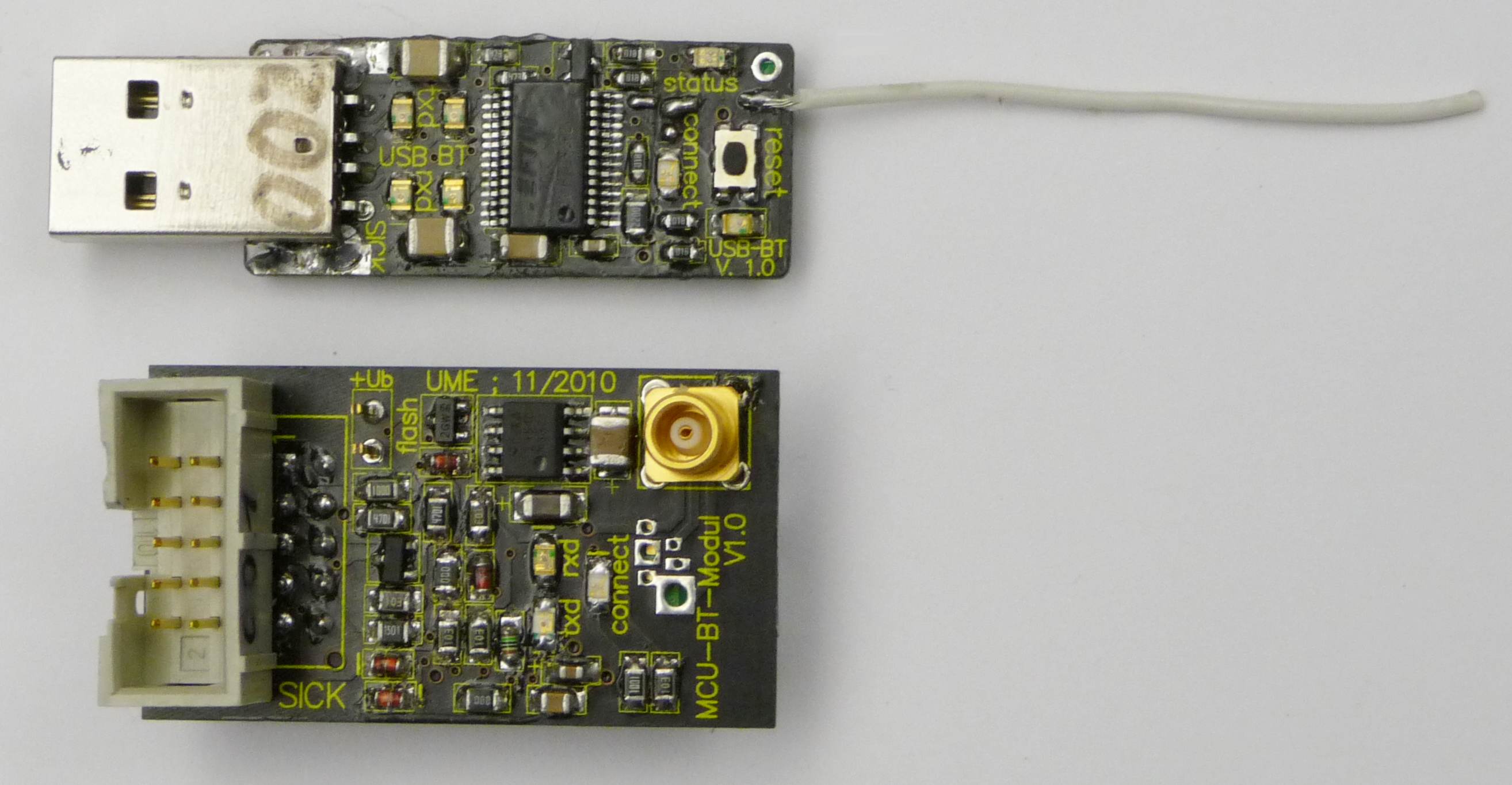

einen Hinweis habe ich noch.
Für das RN41-Modul habe ich mal ein kleines und kompaktes
Parametierprog. gemacht (Siehe Anhang).
Das könnte auch für das RN42 passen. Ich vermute, die Module sind da
gleich, oder?
Mit den aufgelöteten kleinen Antennen ist die Reichweite nicht so doll.
Mit kleine Drahtantennen (ca. 7cm Länge) kommt man schon ein gutes stück
weit. Ist natürlich nicht für professionelle Anwendungen einfach so
nutzbar, da müßte man wieder eine Zertifizierung machen.
Gruß Öletronika

#5207628
> Hans K. schrieb:
> Ich habe die RN42 mit bereits integrerter PCB-Antenne. Also nicht die
> "N"-Variante. Weiß nicht ob man da noch eine extra Antenne dranbekommt.
ich habe die Keramikantennen abgelötet und statt dessen eine
Drahtantenne dran gemacht. Sieht man im PDF auf S.3 im Foto rechts unten
am USB-Modul.
Bei dem anderen Modul habe ich kleine MCX-Koax-Stecker, über die man
auch eine Verlängerung realisieren kann, indem man eine Koaxleitung am
Ende auf ca. 7cm Länge abisoliert.

Gast #5208472
> am USB-Modul.
Auf meinem Modul ist keine Keramikantenne vorhanden, sondern einfach
eine Leiterbahn auf der Platine, die als Antenne dient. Hier das
Datenblatt. Dort das erste der beiden Bilder. Die sagen was von "High
Performance PCB Antenna" und "up to 10 meters" .. Ich vertraue da lieber
auf Erfahrungen!
http://ww1.microchip.com/downloads/en/DeviceDoc/50002328A.pdf
Ich habe gelesen, dass die Antenne nah an der Lötverbindung auftrennbar
ist und anschließend eine neue Antenne angelötet werden kann. Ich kann
leider auf keinen Fotos sehen wo genau die Antenne anfängt und das
Datenblatt schweigt sich da auch drüber aus, wo bei der nicht
"N"-Variante der Antennenausgang ist.

#5208856
OK, da scheint es einen Unterschied zu den RN41-Modulen zu geben.
Ob man nun diesen Onboard-Leiterzug einfach abtrennen und durch einen
Draht ersetzen kann, weiß ich nicht. Das müßtest du ausprobieren.
Kann sein, dass die Antenne elektrisch genau auf diesen Meander angepaßt
ist und als Draht nicht viel besser wird - ich weiß es nicht.
Wie das bei den RN42 ist, weiß ich auch nicht.
Beim RN41 gibt es ein Pad am oberer Rand unter der LPL.
Im Anhang sieht man das, wo der Leiterzug an das mittlere Pin des
MCX-Connectors geht. Leider habe ich hier zu Hause kein solches Teil, wo
ich mal eben direkt nachschauen kann.

> Das wäre ja nur mit einer neuen Antenne möglich oder?
Ich schätze, vor allem mit einem besseren BT-Modul (zB. RN41)
> Hast du bei deinen Modul einen einfachen Draht verwendet?
Ja, eine einfache Litze.
