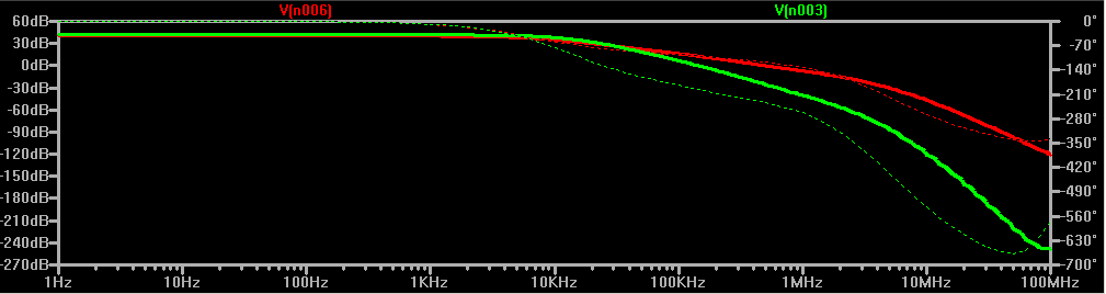

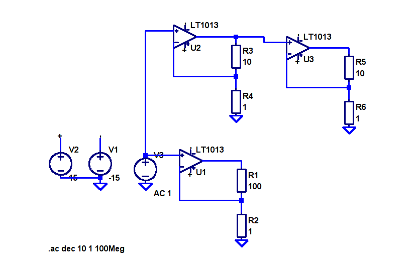

von Nordlicht (Gast)
Also ich habe dazu nochmal den Tietze und Schenk studiert und auch eine
Gleichung zum berechnen des Amplitudenganges gefunden. Und rechnerisch
komme ich auch auf das was ihr sagt, nämlich das sich das
Bandbreitenprodukt erhöht.
Wenn ich das ganze aber in LTSPice simuliere, verschiebt sich meine
Grenzfrequenz nicht wie erhofft in höhere Frequenzen.
Sorry hatte mich vertan. So sollte es passen
von Helmut L. (helmi1)
Nimm mal vernueftige Werte fuer die Widerstaende an. Nicht 1 Ohm und 10
Ohm.
So muesste der OP ja irre Stroeme am Ausgang treiben koennen was er aber
nicht kann.
von Achim S. (Gast)
deine Verstärkerketten haben unterschiedlich Gesamtverstärkungen (die
Einzelstufe hat 101, die Kette hat 11*11=121). Um den Unterschied in den
Bandbreiten zu bewerten müsstest du beide mal gleiche
Gesamtverstärkungen einstellen.
Um dann auch etwas erkennen zu können würde ich den Bodeplot auch nicht
bis -270dB anzeigen lassen sondern nur so weit, dass eine Änderung von
3dB auch ins Auge fällt.
