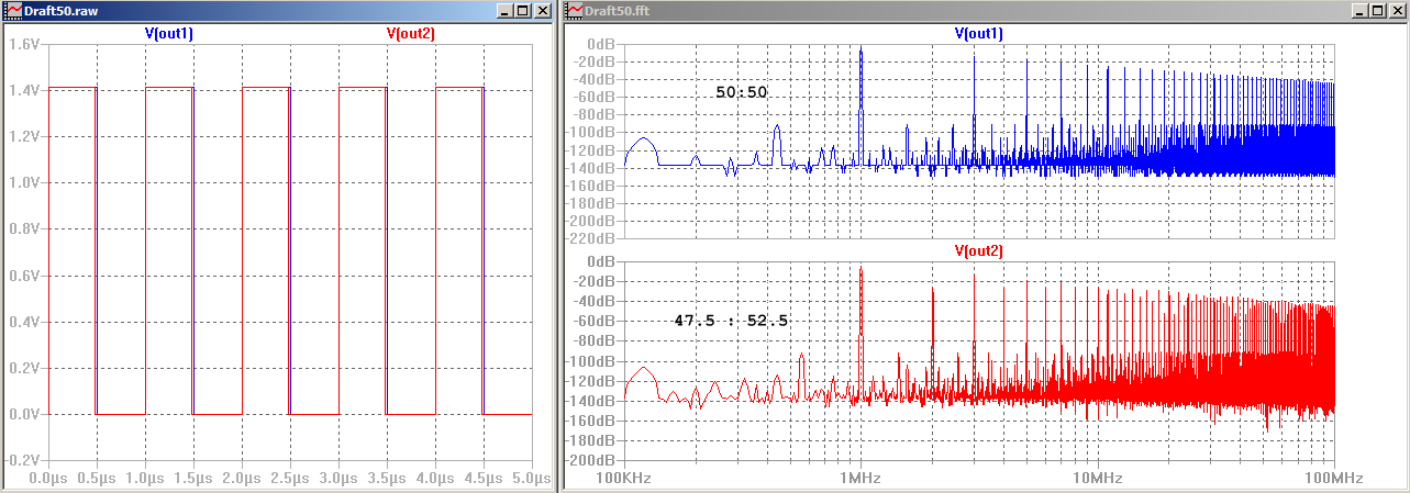

Nochmal zu den Harmonischen.
Wenn die Taktquelle genau symetrisch ist, also ein PWM-Verhältnis 50:50
aufweist, dann verschwindet die 2. Harmonische. Bei so manchem digitalen
Baustein unterscheidet sich die Anstiegszeit von der Abfallzeit. Je
höher die Frequenz, desto größer wird dann der Fehler.
Angehängt ein Beispiel mit 47,5:52,5, also einem Unterschied von 5%. Die
Unterdrückung der 2. H. beträgt zwar nur noch ca. 20dB, trotzdem ist das
schon hilfreich.

Gast #5209042
Vielen Dank für die aufschlussreichen Antworten und Danke an Bernd für
die Simlation!
Jetzt ist es mir klar geworden.
