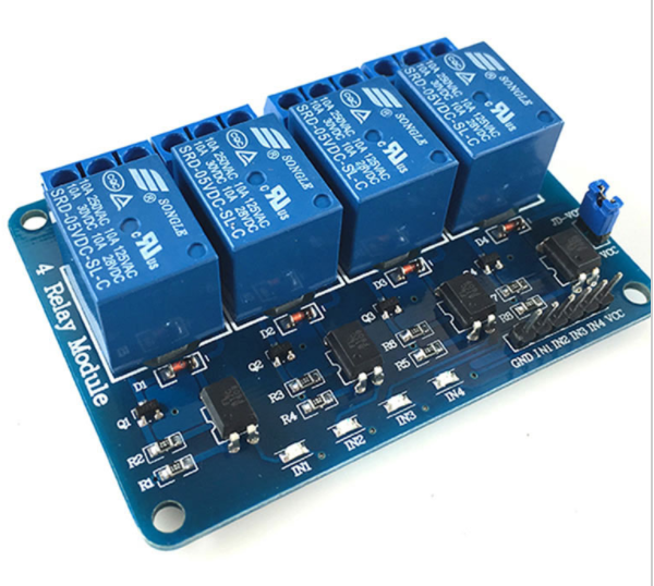

Mein Problem : Ich möchte mit einem Arduino UNO und mit 4 Kanal Relais
einen 0,75kW Motor steuern, allerdings stürzt der UNO fast jedesmal ab,
wenn ich den Motor einschalten will und startet sofort wieder(allerdings
vergisst der natürlich den bisherigen Zustand). Bzw wenn er mal läuft
kann passiert es manchmal, dass er beim Ausschalten abstürzt. Während er
läuft ist stürzt er nie ab..nur beim Ein- oder Ausschalten
Mittlerweile habe ich das Relais Modul ca 20cm vom Arduino weggebaut um
sicherzustellen, dass Induktivität nicht das Problem ist. Kondensatoren
halten die Spannung beim Einschalten des Motors stabil (wurde auch schon
gemessen)
Wenn der Motor abgeklemmt ist, funkt alles einwandfrei und 100%
ausfallsicher - also auch kein Softwarefehler
bitte um Hilfe..

Gast #5207991
Thomas schrieb:
> Stromaufnahme Relais Ich gehe vom 5V Pin des Arduinos zu VCC vom
> Relais Shield, weil wenn ich das direkt an das 9V Netzteil anhänge
> schalten alle Relais automatisch durch (möglicherweise sind die
> Optokoppler nicht für 9V ausgelegt?)
Die LEDs der Optokoppler hängen an VCC, ein Signal auf GND aktiviert die
Led.
Bei VCC 9V und Controller 5V leiten dessen Clamp-Dioden, die 4V
Differenz reicht den LEDs.
Da ist ein Jumper rechts im Bild, den ziehst Du ab, am Pin JD-VCC des
Jumpers speist Du die 9V vom Netzteil ein, an VCC (kann auch VCC der 6er
Stiftleiste sein) legst Du die 5V vom Controller. Dann bist Du das
Problem los.
Die Relais könnten ein wenig warm werden dabei, die auf dem Bild sind
für Spulenspannung 5V ausgelegt, wenn's ganz ordentlich sein soll, dann
JD-VCC mit 'nem kleinen 5V-Regler aus 9V versorgen.
Gast #5208843

Bei 0V oder 5V vom Controller sehen die Optokopplerleds bei VCC 9V
entweder 9V oder 4V, leuchten also immer. Natürlich ziehen dann auch
alle Relaisspulen an.
> Ich werde sobald ich zu Hause bin mal die 9V vom Netzteil mittls Dioden
> auf ca 5V bringen und an VCC von den Relais anklemmen und schauen ob das
> funktioniert..
Hier sollte man genau sein, diese 5V nicht an VCC der Relaisplatine,
sondern an JD-VCC, nachdem der Jumper entfernt wurde. VCC der
Relaisplatine geht an 5V des Controllers.
Schaltplan:
http://www.haoyuelectronics.com/Attachment/Four-Relay-Module/4%20channel%20SCH.pdf
Der Optokopplerteil ist so vom Relaisteil getrennt, bis auf gemeinsames
GND natürlich. Peaks von den Relais können nur den Umweg über den
Spannungsregler nehmen und das dürfte die Sache sehr entspannen.

Gast #5208991
Vorsicht vor diesen China Relais Platinen mit vermeintlicher
galvanischer Trennung. Das mag auf den ersten Blick ganz gut aussehen
mit der Isolationsfräsung. Nur leider sind die Relais so gebaut, dass
die heiße Seite direkt neben dem Pin für die Relaisspule liegt. Also ist
die Isolationsstrecke nur ungefähr 2 mm. Ergo bringt der Optokoppler mal
so rein gar nichts.
