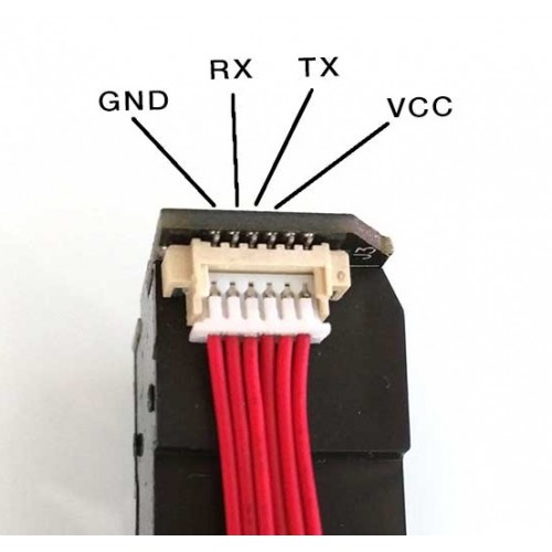

Das Modul FPM10A hat 6 rote Anschlusskabel. Die korrekte Reihenfolge für
Spannungsversorgung und serielle Schnittstelle entspricht dem Bild
fingerprint-sensor-FPM10s.jpg, die übrigen beiden Anschlüsse sind für
den integrierten Touch-Sensor und ein noch unbekanntes Signal.

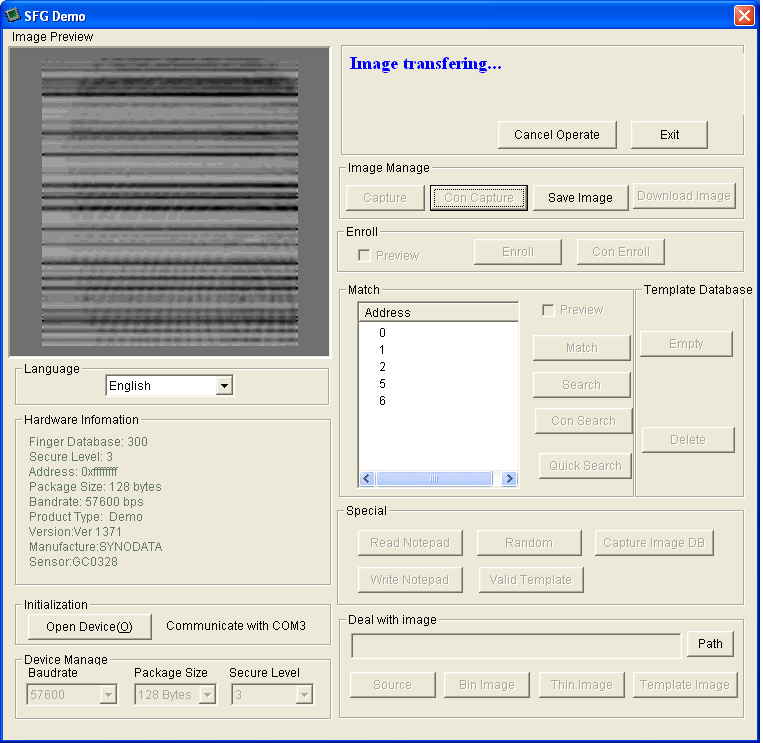

Und genau hier beginnen die ernsten Probleme... bei meinem Sensor habe
ich starke horizontale Störungen im Bild (siehe finger-demo.PNG), ein
Fingerabdruck kann eingelernt werden aber er wird pratisch nicht mehr
erkannt.

Gast #5207680
Schema ? Layout Foto ?
Falls die Streifen reproduzierbar sind, kann man diese Streifen als
Background subtrahieren.
Dann waere auch noch EMV als Problem denkbar. Ist der Aufbau auf
Steckbrett oder Streifenleiter ?

Die Bilddaten bekommt man zwar im Testtool angezeigt, eigentlich sind
die aber völlig uninteressant, weil der DSP in dem Modul (Synochip
AS608) die gesamte Verarbeitung macht und nachher nur noch
"Fingerabdruck X Ok/nicht OK" mit einer Prozentangabe ausgibt. Die
Referenz-Abdrücke werden klassifiziert und die Merkmale im DSP
gespeichert.
Gast #5207840
ich habe den Gleichen.
Der läuft gut. Mir ist allerdings aufgefallen das er sehr warm wird.
Darauf hin habe ich das Board untersucht und festgestellt das der 3,3V
Regler fehlt!
Also das Teil mit 3V3 versorgt und alles ist gut.
Hoffentlich hast du deinen noch nicht gekillt.

hmmpf... mit 3.3V läuft die Kommunikation besser als vorher. Aber der
Sensor erkennt keinen aufgelegten Finger mehr (vorher hat er immer
einen Finger erkannt). Vielleicht ist da jetzt der Touch-Chip defekt.
Der DSP reagiert zumindest und die Kamera liefert noch Bilder (aber nur
bei 5V, wenn das Touch-Event scheinbar immer vorliegt).
Ich bestelle mal einen neuen... :-(

ich habe ein ähnliches Problem mit so einem Sensor.
Ich betreibe ihn an einem USB-Seriell-Wandler an einem Laptop.
Der Sensor liefert ein verrauschtes, verpixeltes Bild.
Stecke ich den Sensor an einem anderen PC, einem Desktop-PC an, ist das
Bild sauber. Ich hab nun schon Kondensatoren an die Spannungsversorgung
vom Sensor gelötet, aber leider auch ohne Erfolg.
Stecke ich das Ladegerät vom Laptop aus und betreibe ihn nur über den
Akku ist das Bild etwas besser, kommt aber noch nicht an das Bild vom
Desktop-PC heran.
Was kann das noch sein?
Die 3,3V Versorgungsspannung habe ich bei allen Tests gemessen.
