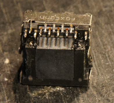

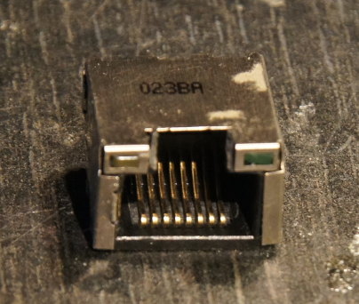

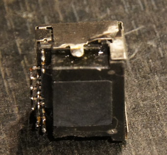

In einem HP/Compaq-Notebook ist die Ethernetbuchse zerbröselt, sodass
der Stecker nicht mehr drin bleibt (Steg ausgebrochen, hinter den die
Rastnase rasten müsste).
Nun habe ich die Buchse mal extrahiert, scheint aber nicht so ganz
einfach zu sein, passenden Ersatz zu beschaffen.  Die Buchse hat zwei
Besonderheiten:
1) Sie sitzt nicht auf der Platine, sondern versenkt in einem
Ausschnitt.
2) Sie besitzt außer den beiden LEDs noch einen Schalter, der einen
eingesteckten Stecker erkennt.
Das „FOXCONN“ da drauf dürfte eher nicht der Buchsen-Hersteller sein,
sondern bedeutet wohl eher, dass die Teile für Foxconn gelabelt worden
sind.
Mouser und RS habe ich schon durch, aber da finde ich überall nur
Buchsen, die auf der Platine sitzen.
Ethernet-Übertrager ist übrigens nicht drin.

Nein, das schrieb ich bereits im Eingangsbeitrag. ;-)  (Lässt sich
ja simpel mit dem Durchgangsprüfer testen.)
Bei FIT-Foxconn finde ich zwar einige ins Board versenkbare Buchsen,
aber erstens ohne LED (wobei die Löcher dafür wohl da zu sein scheinen)
und ohne Schalter (weiß nicht, ob HP den wirklich nutzt).  Allerdings
sind dann auch noch die Pins andersrum, also nicht
   o   o   o   o
     o   o   o   o
wie bei meiner Buchse, sondern
     o   o   o   o
   o   o   o   o
Damit würde das mechanisch nicht passen.
Sowas scheint also aus Unobtainium gefertig zu sein, schade. :-(
Kann ich nur versuchen, ob ich eine andere Arretierung improvisieren
kann.
