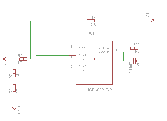

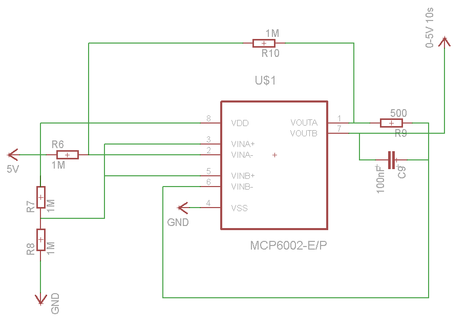

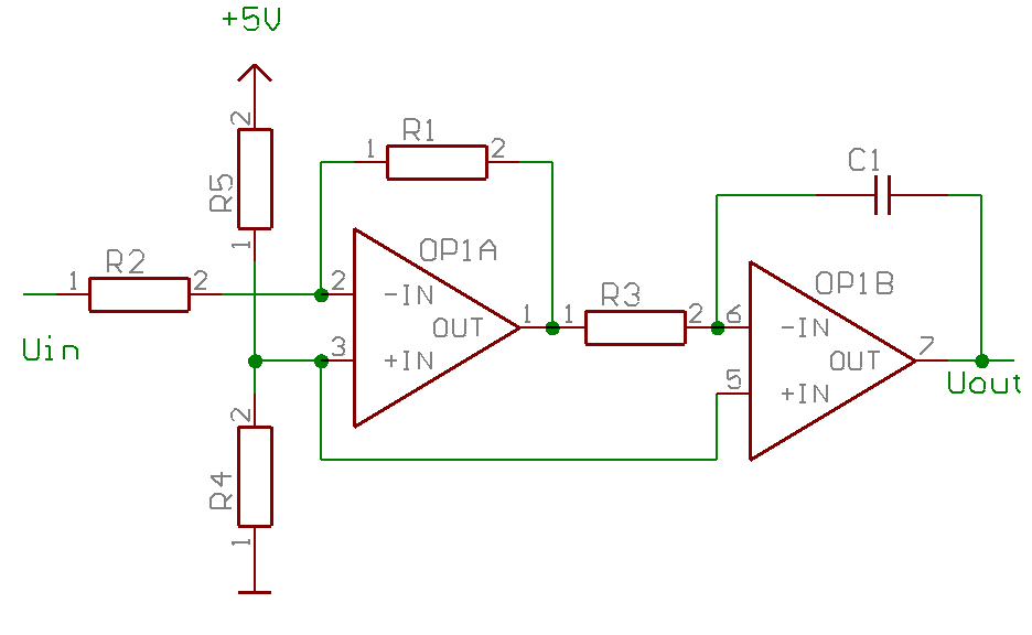

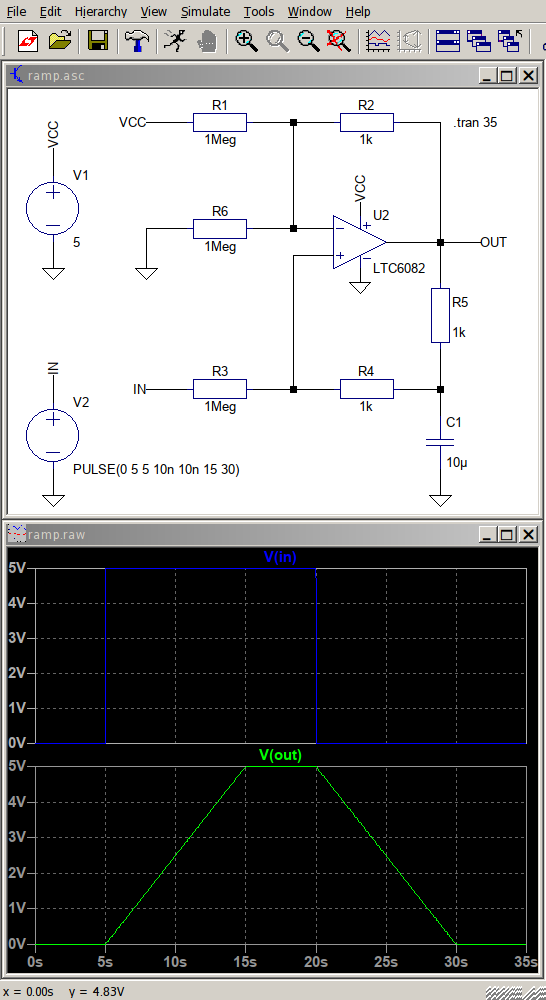

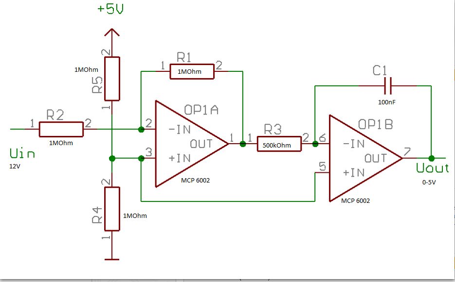

von Hans (Gast)
ich habe auch eine Spannung von 12V zur Verfügung
Mit der angehängten Schaltung kannst du sowohl mit Uin=5V eine steigende
und mit Uin=0V eine fallende lineare Rampe erzeugen. Auch wenn für dich
die Linearität nicht so wichtig ist, hast du damit die Gewissheit, dass
nach den 10s die 5V bzw. 0V tatsächlich erreicht sind.
Als Opamp kannst du irgendeinen Rail-to-Rail-Typ (TS912, MCP6001 usw.)
verwenden.

Hans schrieb:
> Wie nennt sich diese Schaltung?
OP1B, R3 und C1 bilden einen invertierenden Integrierer. Er erzeugt aus
einem konstanten Signal eine Rampe mit dazu proportionaler Steigung.
OP1A, R1 und R2 bilden einen Invertierer, der die Invertierung des
Integrierers aufhebt. Alle Signale beziehen sich dabei nicht auf GND,
sondern auf das durch den Spannungsteiler aus R4 und R5 erzeugten
Potential, weswegen die nichtinvertierenden Eingänge der beiden Opamps,
die in der jeweiligen Standardschaltung auf GND liegen, stattdessen an
diesen Spannungsteiler angeschlossen sind. Normalerweise wird man aus
Symmetriegründen R5=R4 wählen, so dass das Bezugspotential bei 2,5V
liegt. Durch diese Verschiebung des Bezugspotentials sind trotz der
unipolaren Spannungsversorgung negative Signale und damit auch fallende
Rampen am Ausgang möglich.
von m.n. (Gast)
Man kann sogar für alle Widerstände den gleichen Wert (meinetwegen 1
MOhm) nehmen, wenn man C1 entsprechend anpaßt.
Bei 1 MOhm wird C1 mit +/- 2,5 µA umgeladen. Für 10 s Umladezeit müßte
C1 50 nF haben. Zur Vereinfachung nimmt man 100 nF und wählt für R3 500
kOhm, indem man 2 x 1 MOhm parallel schaltet. Heute ist Montag, daher
bitte noch einmal nachrechnen und auch die Toleranz von C1 (typ. 10 -
20%) beachten.
Als OPV eignen sich Typen wie TS912, MCP6002, ...
Was mir nicht so recht gefällt, daß der Integrierer nur deshalb
funktioniert, weil seine Ausgangsspannung gegen die 'Bande fährt'. Oben
hatte ich einen µC mit Mittelwertfilter angeregt, der den Vorteil hätte,
daß die Ausgangsspannung nicht höher als das Eingangssignal wird.
Aber gut, das sind perfektionistische Feinheiten.
von Hans (Gast)
Habe deine Werte mal in den Schaltplan eingetragen
von m.n. (Gast)
Und dabei Uin gleich auf 12 V erhöht? ;-)
Ist hier egal, da auch Uout vom Invertierer gegen die Bande fährt.
Allerdings darf man die beiden Teilschaltungen dann nicht mehr in der
Reihenfolge vertauschen, was sonst möglich gewesen wäre.
von Hans (Gast)
Habe jetzt mal mit eagle alles gezeichnet. Muss man beim MCP6002 den
VDD/VSS anschließen?
von Stefan F. (Gast)
> Muss man beim MCP6002 den VDD/VSS anschließen?
Nicht dein Ernst, oder?
Falls doch, lies das Datenblatt!
von Schnuck (Gast)
> den
Ja, denn das ist die Betriebsspannung des ICs. :-)

von Wolfgang (Gast)
Hans schrieb:
Mal doch mal eine (lesbaren) Schaltplan. Aus diesem
Malen-nach-Pinnummern-Plan sieht man überhaupt nicht, was du da machst.
