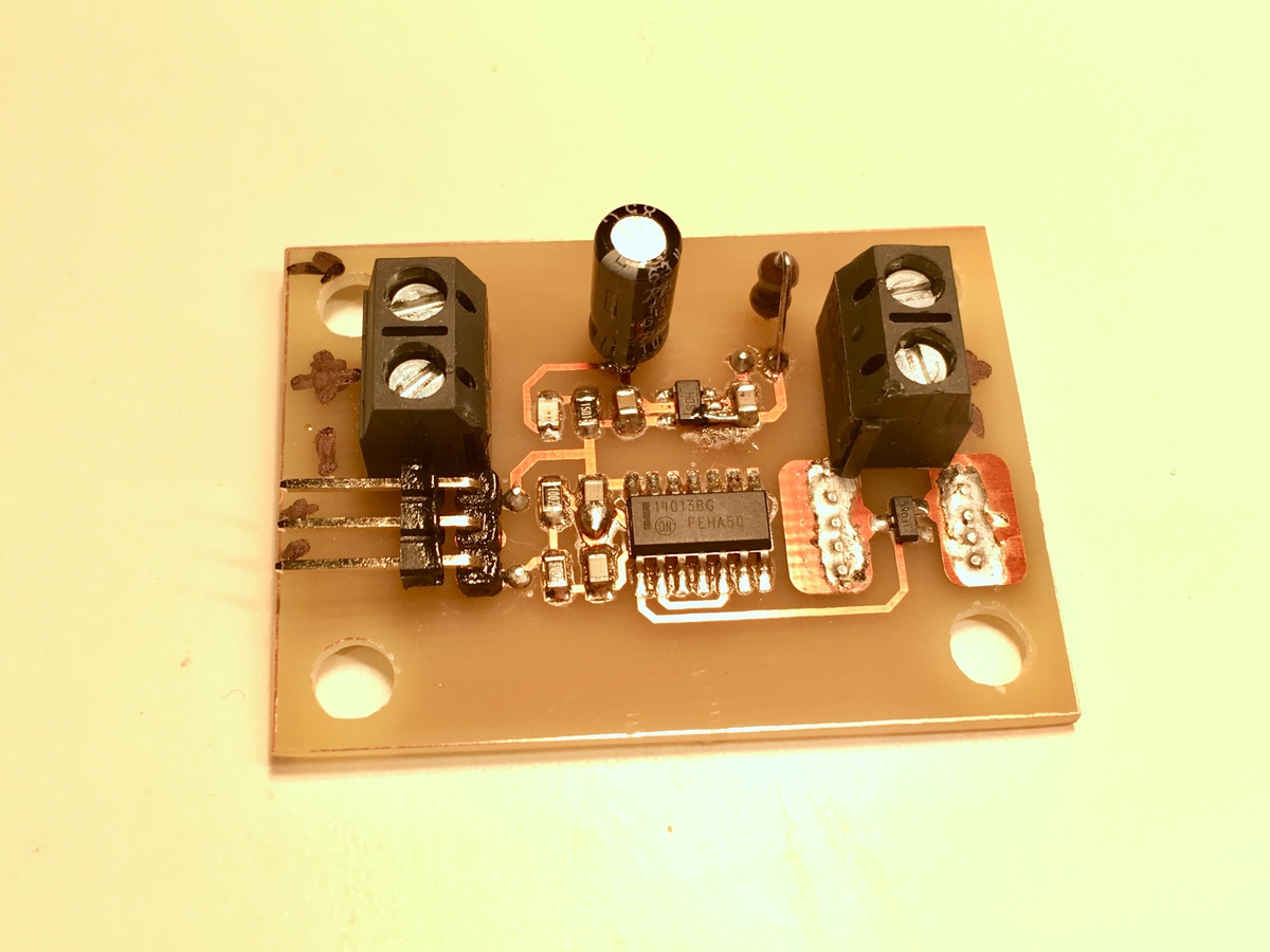

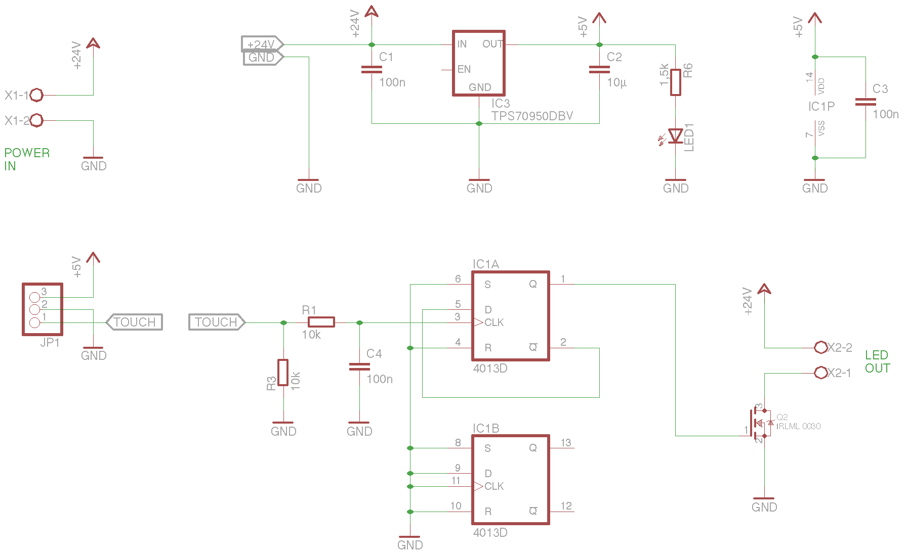

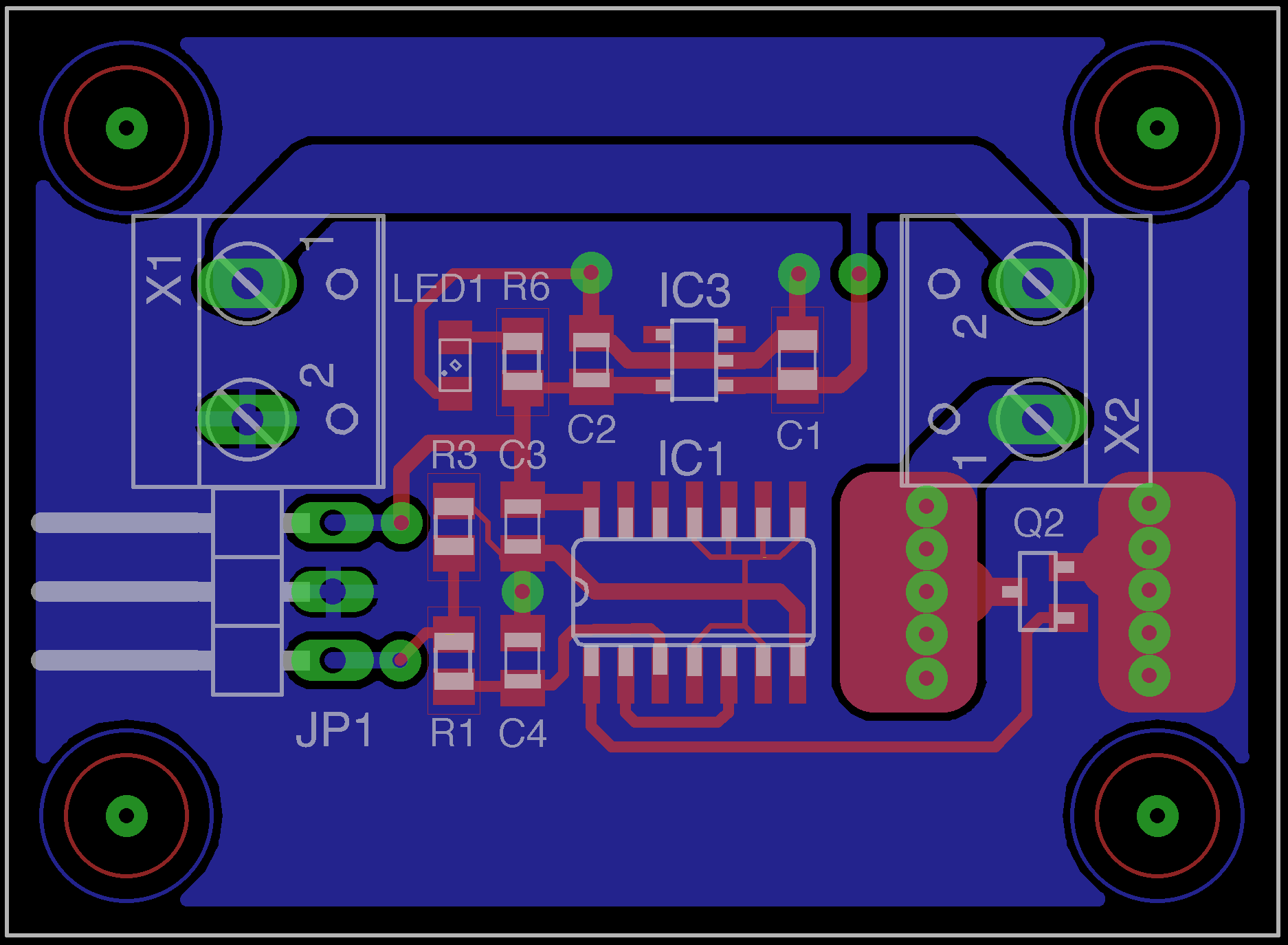

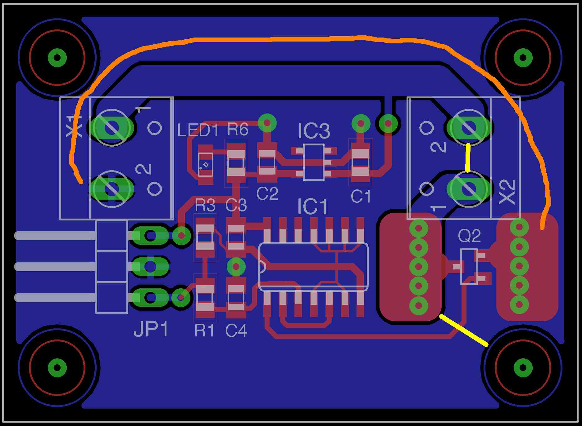

ich habe gerade meine LED-Streifen-Touch-Schaltung fertiggestellt.
Ein Touch-Schalter auf Basis des Atmel-Touch-IC liefert ein Signal an
ein T-Flip-Flop, dass dann einen SOT-23 MOSFET ein-/ausschaltet.
Schaltplan, Layout, Foto anbei.

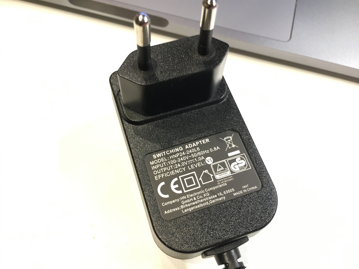

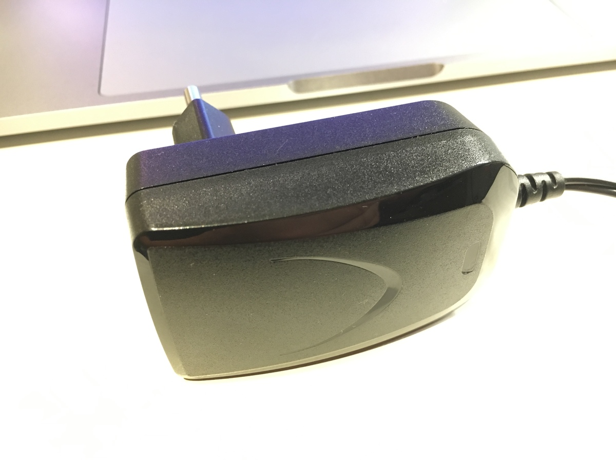

Beim Testen der Schaltung habe ich teilweise ein Labornetzteil auf 24V
verwendet und teilweise ein Steckernetzteil (Foto anbei).
Bei Verwendung des Steckernetzteils ist mir jedesmal der Spannungsregler
abgeraucht, ein TPS70950 für 150mA, mit Temperatur und
Kurzschlussschutz:
http://www.ti.com/product/TPS709
Und das tlw. ziemlich heftig mit Gebrizzel, Rauch und abgebranntem
Beinchen.

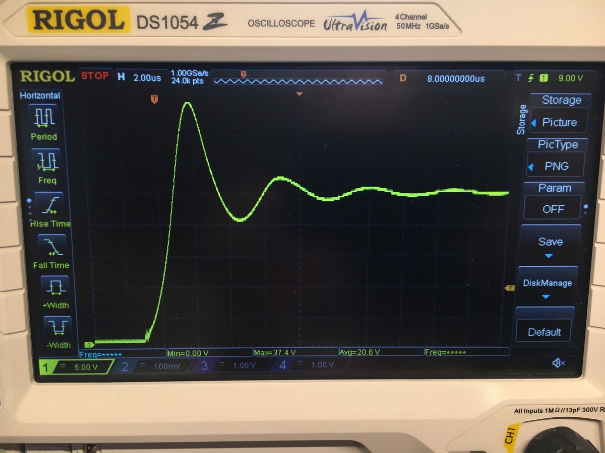

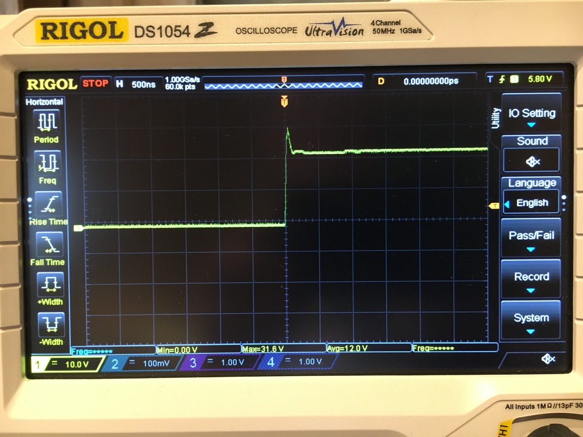

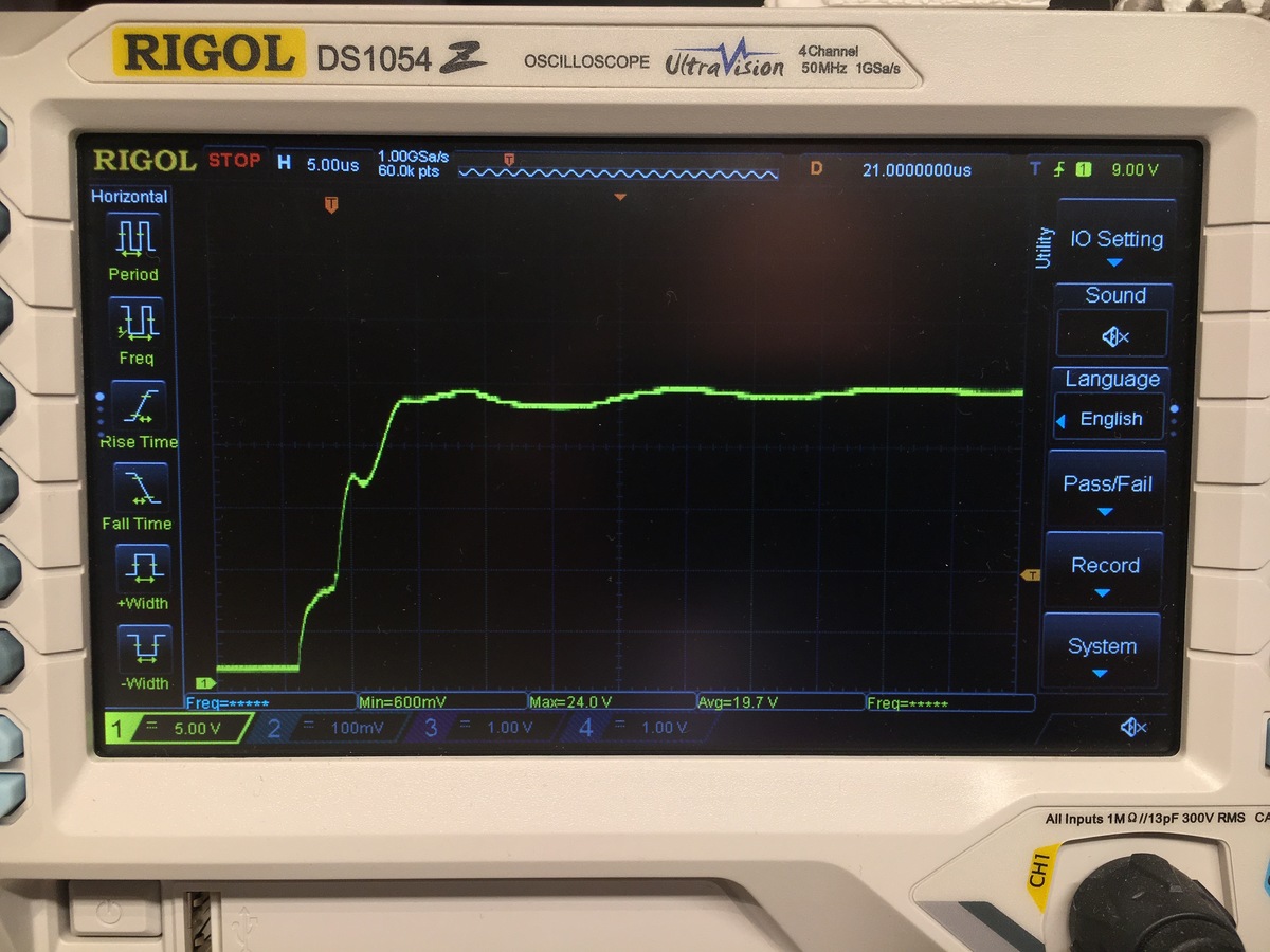

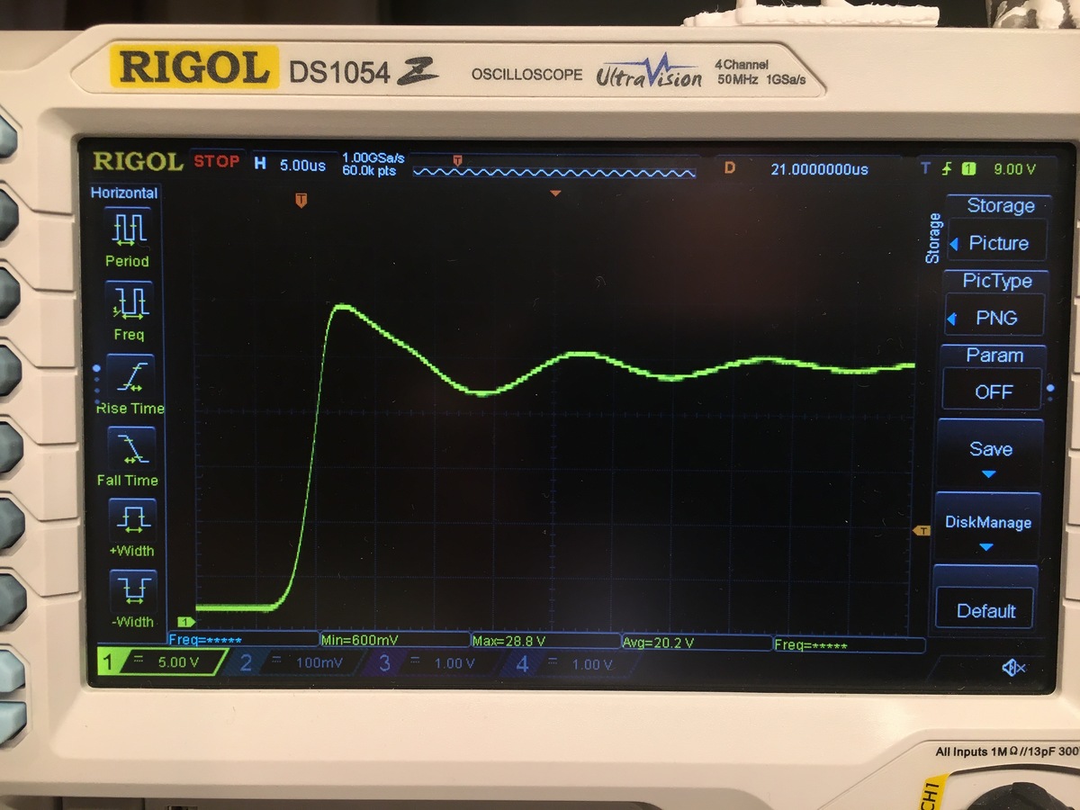

Ich hatte nur den Verdacht, dass Steckernetzteil würde am Anfang eine
größere Spannungspitze rauslassen.
Aber anbei eine Aufzeichnung mit dem Oszi, mit einem 10k Lastwiderstand
dran.
Da sehe ich keinen Spike, nicht ansatzweise.
Jetzt bin ich ratlos, warum bruzzelt mir das Steckernetzteil den
Spannungsregler?
Ist es ein Oszillation mit dem Eingangskerko in der Schaltung oder
sowas?

Weil hinten auch die 24V rauskommen für den LED-Streifen.
Mit den 5V betreibe ich nur den Touch-IC und das Flip-Flop, das den
MOSFET schaltet an dem Drain-Source die 24V anliegen.

Nordländer schrieb:
> 10 k sind keine Last, kannst du selber nachrechnen.
Habe jetzt auch nochmal einen 10cm-LED-Streifen drangehängt (ca. 0.1A,
genau derselbe der beim Abbrennen des Reglers auch dran war), es ergibt
sich das absolut identische Oszi-Bild - der Spannungsanstieg ist genau
so.

Ich vermute, der Spannungsregler ist falsch angeschlossen.
Kann man schlecht erkennen auf dem Foto.
Akribisch geprüft, das passt.

von Michael F. (sharpals)
Ich würde mir das netzteil mal genauer anschauen.
Als zeichen ist eine Linie und darunter eine gepunktete zu sehen.
Das bedeutet, daß es nicht stabilisiert ist. Es kann also sein, daß es
deutlich höher liegt, solange nicht die volle last anliegt.

Sicher, dass du nicht die A oder B package Variante gekauft hast ? Das
ist der footprint ein wenig anders.
Den eingangselko solltest du einmal wie empfohlen ranhängen..

Du hast 100nF Eingangskapazität an wahrscheinlich Zuleitung im
Meterbereich. Was glaubst Du was die kostenlosen 2 bis 5uH der 24V
Zuleitung machen, wenn du die LEDs abschaltest. Auch beim Einschalten
hast Du das gleiche Problem. Etwas Dämpfung in den LC (L ist die
Zuleitung) und schon ist Ruhe.
von Conny G. (conny_g)
Conny G. schrieb:
> Bei dem ersten Post fand der TO heraus, dass das ab 20V passiert.
Die Antwort von TI in dem Thread ist, dass die Induktivität der
Zuleitungen eine Spannungsspitze am TPS verursachen kann die sein Rating
übersteigt.
Dann müsste ein Elko am Eingang tatsächlich helfen, weil der den
Spannungsanstieg erstmal abbremst durch seine Aufladung.
Und mit der Induktivität der Zuleitung hab ich dann einen LC-Filter /
Tiefpass, dass passt ja.

Hast Du Deine Tests mit LEDs an PWM gemacht oder erst mal ganz ohne
LEDs?
Das Netzteil könnte evtl. eine Last mit PWM nicht mögen und dabei starke
Überschwinger produzieren. Um das zu verifizieren, müsstest Du mal das
Oszi an den Eingang Deiner Schaltung hängen während die PWM läuft.

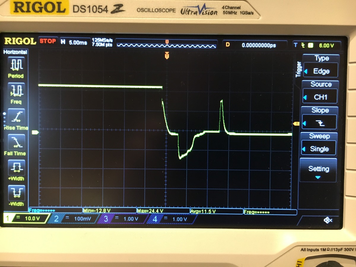

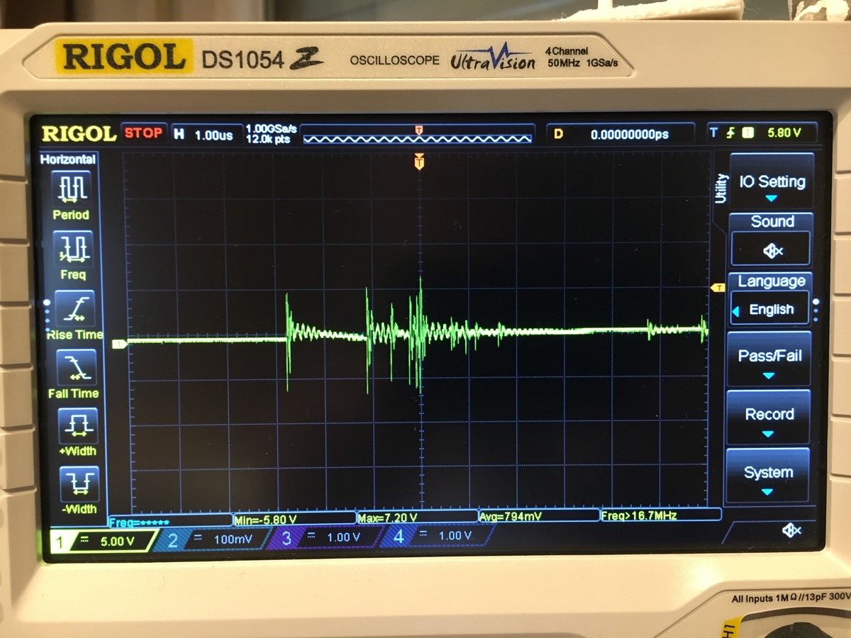

Ich habe jetzt mal eine Weile damit verbracht einfach nur den
LED-Streifen an-/abzustecken und Single Captures mit dem Oszi zu machen.
Und recht regelmässig treten zwei Erscheinungen auf, siehe Fotos:
Gelegentlich ein Gezappel +/- 8V bevor die Spannung aufgebaut wird
(gerade sogar mal -9.2V gemessen).
Und ab und zu ein Spike über die 24V hinaus, hier bis auf 31.6V (auch
schon 33.2V gesehen).
Da müsste man sich nicht wundern, dass das den TPS70950 killt, wenn er
offensichtlich etwas empfindlich ist.
Wenn man also unsicher ist, was die Stromversorgung treibt, sollte man
hier Schutz in die Schaltung einbauen.
Dasselbe Spiel mit den Labornetzteil (Siglent SPD3303C, kein Glump)
erhalte ich zwar die Überschwinger, aber weniger stark, maximal auf 30V.
Und das Gezappel mit negativen Spannungen nie, egal wie oft ich
versuche.
Da die Überschwinger in beiden Fällen auch nur 100ns sind und deshalb
wenig "Energie" mitbringen würde ich meinen es sind eher die negativen
Spikes, die den Regler umbringen.
Und auch beim Abstecken des Steckernetzteils (Stecker aus der Buchse am
LED-Streifen) schönes Gezappel mit -13V.
Auch das nochmal 2 Dutzend Mal mit dem Labornetzteil versucht, nie eine
negative Spannung dabei gewesen.
Gerd E. schrieb:
> Du steckst den Ausgangsstecker Deines laufenden Steckernetzteils in
> Deine Schaltung, richtig? Wie machst Du das bei der Gegenmessung mit dem
> Labornetzteil? Steckst Du da auch das eingeschaltete Labornetzteil an
> oder steckst Du erst und schaltest dann am Labornetzteil an/aus?
Ich habe die Schaltung aktuell nicht im Spiel, ich habe direkt an dem
LED-Streifen (20cm lang, 0.1A, 25V) eine Barrel Jack mit Schraubklemmen
dran, dort geht direkt der Strom ran.
In beiden Fällen ist das Steckernetzteil eingesteckt bzw. das
Labornetzteil an.
Das Steckernetzteil hat 1,5m Kabel mit Stecker (5.5 x 2.1), am
Labornetzteil habe ich auch so ein Kabel stecken.
In beiden Fällen stecke ich den Stecker aus und ein und schneide auf dem
Oszilloskop mit, was passiert.

von Teo D. (teoderix)
Conny G. schrieb:
> und
> aus unerfindlichen Gründen wären mir immer die Schaltungen abgeraucht...
Dann lass aber den Fet auch nich so im Regen stehen.
So kann ihn schon das an/ab steckend des LED-Streifen killen.

von Äxl (geloescht) (Gast)
100Ω vor den Regler, 100n, 47µ parallel zum Regler und Ruhe ist.
Die TVS pack lieber parallel zum FET. Hier würde ich zu einem 55V Typen
raten. der 30V macht das nicht lange mit.
In SOT23 ist das eh nix: hast doch PLatz...
https://www.reichelt.de/IRL-IRFZ-Transistoren/IRLU-2905/3/index.html?ACTION=3&GROUPID=2896&ARTICLE=41775&SEARCH=TO-251AA&START=0&OFFSET=100&;
Äxl

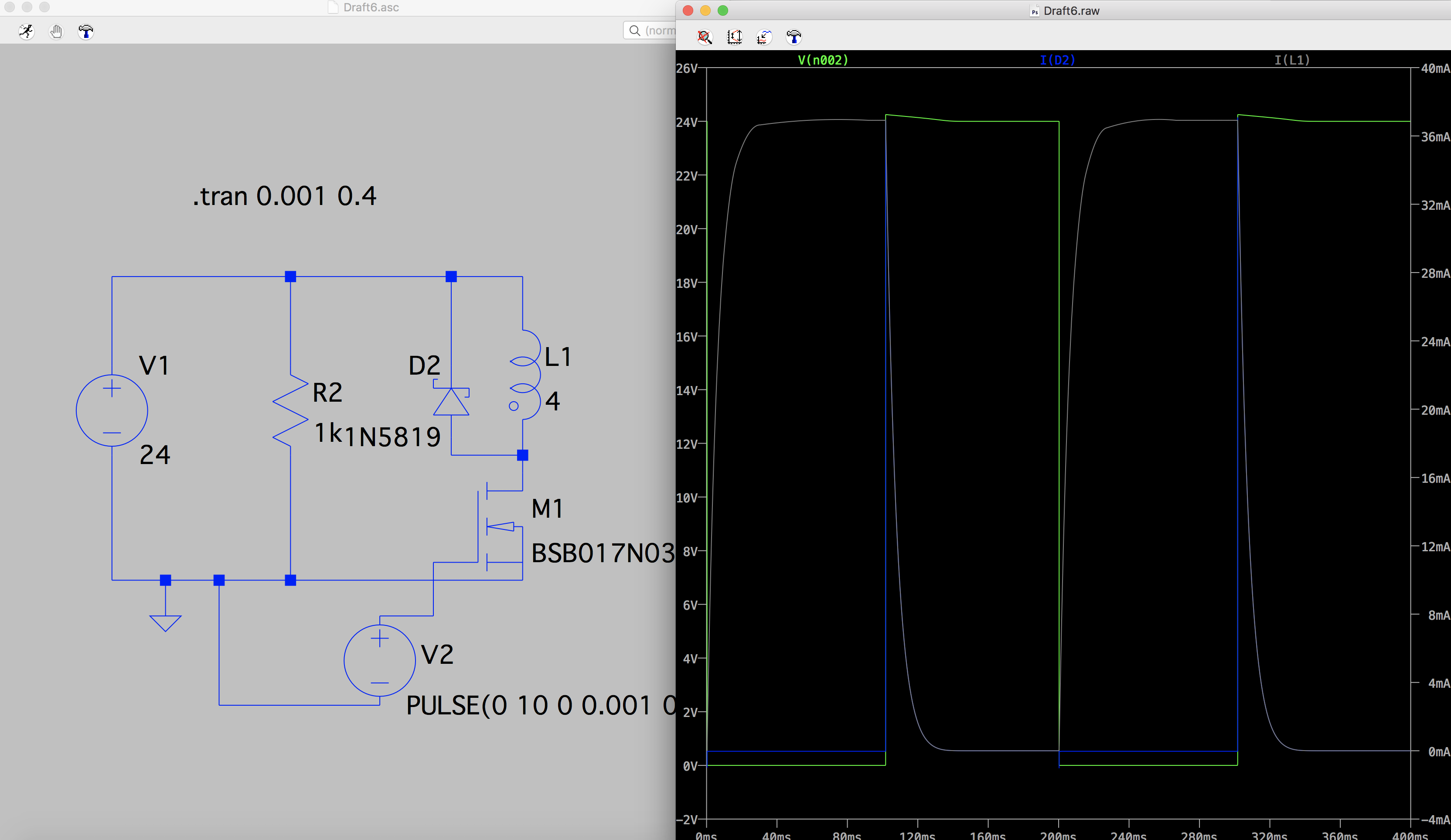

Ich habe mich gerade interessehalber mal damit beschäftigt, wie ich den
Surge von einer Induktivität ausrechnen kann.
Und ich finde W = 1/2 x L x I^2 für die Energie in einer Spule und t =
L/R als Zeitkonstante. D.h. der Widerstand der Spule bestimmt seine
Entladegeschwindigkeit.
Trotz einer Weile rumrechnen und rumdenken kam ich jetzt aber nicht
drauf, wie ich das jetzt mit dem Surge Current einer normalen
Leistungsdiode oder der Surge-Leistung einer TVS in Einklang bringe.
Mal die Induktivität eines Omrom LY genommen (das fand ich in einem
Thread bei der Suche einer typischen Induktivität eines Relais).
Da kam raus 3-5H (sagen wir 4) bei 650 Ohm Widerstand.
Das ergäbe eine Zeitkonstante von 6 Millisekunden bis der Strom aus der
Spule um 63% gefallen ist.
Aber von welchem Anfangsstrom gehe ich aus, wenn ich den Surge Current
einer Freilaufdiode ausrechen will?
Oder von welcher Spannung, wenn ich gegen die Surge Leistung einer TVS
rechnen will?
Energie im Relais bei 40mA sind: 1/2 x 4 x 0.04 x 0.04 = 3.2 mJ = 3.2
mWs
Wenn ich jetzt einfach mal 1V Forward Voltage einer TVS annehme und 6ms
bis 63% der Energie raus sind, dann sind das 2 mWs in 6ms bei 1V.
Also 0.33W oder 0.33A.
Das kommt mir jetzt aber etwas wenig vor, oder?
> rechnen will?
> mWs
LTSpice hat's geklärt. Wald vor lauter Bäumen und so.
Wie die Definition eines Induktors schon besagt ist der Strom der der
Spule vorher zugeführt wird der Maßstab, damit geht es los.
Die Spannung richtet sich dann danach, ob es einen Weg (Diode) zur
Entladung gibt oder nicht.
Wenn nein baut sich mit niedrigem/ohne Strom die Spannung auf auf z.B.
3kV auf (Simulation ohne Freilaufdiode), was dann die
Durchbruchsspannung eines FET übersteigt und ihn ggf. zerstört.
Wenn ja, kommt die Zeitkonstante ins Spiel und es gelten die weiter oben
berechneten 6ms bis der Strom auf ein Drittel abgesunken ist.
Was die Verlustleistung der Diode angeht sind wir dann bei grob 1/2 x
0.25V x 0.036 A, ca. 5mW im Durchschnitt über ca. 10ms. Also keine
0,1mWs.
(grafisch aus dem Spice-Diagramm, brutal angenähert als Dreieck unter
dem abfallenden Strom)
Anscheinend bleibt das meiste als Wärme im Widerstand der Spule, das
wäre dann R x I^2 = 650 Ohm x (0.036 A) ^2 = 0,84W oder, auf 10ms und
wieder als Dreieck angehähert, 4mWs.
Das würde jetzt bedeuten, dass bei einem Relais wie diesem die meiste
Energie der Spule im Widerstand der Spule bleibt und nur ein Bruchteil
(kleiner 1/100stel) über Freilaufdiode wieder rauskommt.
Heisst wiederum: So ein Relais mit hohem Spulenwiderstand braucht keine
riesige Freilaufdiode, es kommt weder viel Strom raus, noch viel
Leistung, die in der Diode in Wärme umgewandelt wird.
Ganz anders demnach bei Schaltreglern, wo der Widerstand der Spule eher
unerwünscht ist.
Wo wollte ich eigentlich hin.
Ich wollte die Surge-Leistung einer TVS-Diode mit der Surge-Leistung
einer Freilaufdiode vergleichen.
Und muss feststellen, dass das zwei ganz andere Dinge sind, jedenfalls,
wenn ich ein Relais als Last nehme.
Ein induktiver Surge auf der Leitung hat keinen "Spulenwiderstand" der
ihn bremst (nur die Leitung an sich) und deshalb mehr Power um ein
Bauteil zu zerstören.
Vermutlich ist sogar ein 5m LED-Streifen "gefährlicher" als Last als ein
Relais.
Interessante Erkenntnis.
Das nochmal genauer.
Laut http://www.electronicdeveloper.de/InduktivitaetLeitungen.aspx haben
5m Doppelleitung mit Abstand von 5mm und unterstellten 0,5qmm eine
Induktivität von rund 7µH.
Bei 3A finde ich die gespeicherte Energie als 1/2 x L x I^2 = 1/2 x 7 x
10E-6 x 3 x 3 = 0.03 mJ.
Das ist zwar Faktor 100 kleiner als das Relais, dafür ist aber auch der
Widerstand der Leitung eher Faktor 1000 kleiner als beim Relais...
Das hiesse tatsächlich: von 5m LED-Streifen kommt mehr induktive Energie
auf eine Freilaufdiode als von einem relativ großen Relais. Und zwar das
10-fache.
Auf Basis der vorhergehenden Erkenntnisse habe ich - mangels TVS Diode -
einfach mal eine Standard 24V Zener an den Eingang gelötet. Vorher
geprüft, wann die durchlässt und wieviel.
Sie lies bei genau 24V 1mA durch, ab dann stark ansteigend. Das
betreffende Steckernetzteil macht 23.7V. Also nicht so super (die Z
sollte besser etwas höher liegen), aber für ein Experiment mal ok.
Und habe die Schaltung nochmal an das "böse" Netzteil angeschlossen.
Und ... fupp - war der Regler wieder durchlegiert. Ohne grosses
Gebrizzel diesmal, die Power-LED auf der Schaltung war einen Bruchteil
einer Sekunde an.
Habe dann nochmal mit der Zener Oszi-Shots gemacht und es scheint wohl,
dass die Diode zu langsam/schwach ist um den Überschwinger beim
Einstecken abzufangen, da braucht es also schon eine echte
Suppressordiode.
Ohne die Schaltung, also nur Netzteil<->LED-Streifen konnte ich bei
vorherigen Versuchen sehen wie die Zener die Überschwinger gekappt hat.
Aber anscheinend verstärkt tatsächlich die Eingangskapazität der
Schaltung den Effekt und dann kommt die Zenerdiode nicht mehr mit,
leitet zu wenig ab.
Anbei ein Foto vom Oszi, mit Schaltung, also Eingangskapazität dran.

von Andrew T. (marsufant)
Eine antiparallele Diode zwischen Eingang und Ausgang des Reglers 70950,
und C1 größer als C2  (d.h. C1 testweise 100 uF stat 100 nF) solltest Du
mal probieren.
Wäre nett, wenn Du das Ergebnis hier postest.
Was macht die dann gegen die eingehende Spitze?
Conny G. schrieb:
Da die Spannungsspitze von der Ausgangsseite kommt, sorgt die Diode
dafür das der Längstransistor im IC davon verschont bleibt.

von hdd (Gast)
Es zählt ja nicht allein der Energiegehalt, sondern die genaue
Kombination von U und I und deren Form (Signalverlauf über die Zeit),
sowie auch deren Anstiegs- und Abfallgeschwindigkeit.
"Mein" oben empfohlenes PI-Filter könnte die Spitze verringern, und "in
die Breite ziehen. Folglich reichte dann IMHO auch die normale Z-Diode.
Habe nochmal den Regler gewechselt (geht jetzt schon ganz flux, nur ist
mein Bestand bald alle) und mit 22uH und 10uF als LC-Filter getestet.
Oszi-Aufnahmen anbei.
Die Schaltung hat einige Aus-/Einstecker für Oszi-Shots überlebt.
Erfolg!
Habe nichts mehr über 28/29V an Peak gesehen.
Man sieht aber, das ist das Minimum was es an LC braucht. Und das ist
genau der Punkt, je universeller es mit LC Filter werden sollte desto
grösser müsste man es dimensionieren.
Da fände ich die Suppressordiode schon attraktiver, die ist vom
Größen-/Coverage-Verhältnis schon besser, ein kleines Bauteil und gut
isses bis 150W an Spikes.

von heli (Gast)
MM und Christian K. schrieben:
> Löt mal einen 100uF Aluelko an den Spannungsreglereingang und berichte.
> Und dann mit 47 Ohm an die 24 V.
Gemeint ist die 24V für die LED trennen von den 24 V zum TPS70950.
 24V für die LED von X1-1 zu X2-2
 24V für den TPS von X1-1 über einen Widerstand zum Eingang des TPS,
 am Eingang des TPS den Kondensator nach GND.
Den Widerstand so bemessen, daß am Eingang des TPS immer genügend
Spannung ansteht (Stromverbrauch an den 5V), den Kondensator so
bemessen, dass die Zeitkonstante aus R und C 5 - 10 x größer ist als der
Überschwinger vom Netzteil dauert (~ 8us).
Um ganz sicher zu gehen, kannst Du eine unidirektionale Transzorbdiode
parallel zur Eingangsklemme (X1) schalten.
Die Größe (Bauform, Spannungsfestigkeit) des FET's würde ich mir noch
einmal überlegen, da Du Dir auch Sauereien über die LED-Streifen
einfangen kannst.
Platz ist ja da.
LG
Proxxonir des a moi oh de Geiba Strieech. Des Okka san de 4A.
(SICNR) ;)
> (SICNR) ;)
Ich versteh gar nix. No lo comprendo :-)
(Offensichtlich bist Du aus Bayern, ich auch).
Also bei den gelben Strichen durchflexen, aber was hilft mir das? Fühlen
sich die Elektronen unwohl, wenn sie zuviel Platz haben? :-)
Vorschlag soweit verstanden. Weshalb wäre das besser als einfach nur
eine Transorb vor den Regler?
Also nicht, dass ich es schlecht finde oder was dagegen hätte, ich
möchte nur verstehen, was man aus welchen Gründen bevorzugt.
Im einen Fall hab ich ein Bauteil das es einfach "wegschluckt", in dem
anderen 2, die es "nur" abmildern. Wär so mein spontaner Gedanke dazu,
Transorb = einfacher, gefällt mir besser.
Bau... :P
Sorry, nein wir haben die Masseführung nicht beachtet!
So flitzen die Elektronen der 4As nich an Regler und .... vorbei.
(das is so das a u. o, und hätte vor ~xh, nicht so einen peinlichen
nachgeschmack hinterlassen)
Also bitte bitte nur auf der Bottom Seite Flexen. ;)
Diese Platine mal mit vorher getestetem LC Filter gepatcht, damit sie
mal in den (Test-)Betrieb gehen kann.
Die ist jetzt schon recht frankensteinig, unten ist ja auch noch die
Zener dran :-)
In der Schaltung wirkt es sogar besser als vor der Schaltung. Der
Überschwinger ist jetzt ganz weg, konnte ihn bei 10 Versuchen nicht mehr
produzieren.
Stimmt, das hätte ich besser lösen können. Danke.
