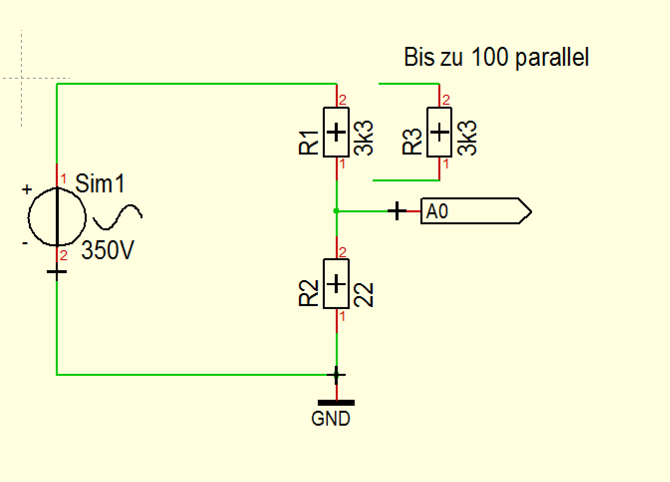

ich habe folgende Messschaltung (siehe Anhang).
Ich habe eine Last-Widerstand R1 und eine zweiten Mess-Widerstand R2.
Am R2 messe ich die Spannung die abfällt und werte diese mit einem
Arduino aus.
Das ist soweit auch nicht schwer.. Mit den Werten 3k3 und 22 Ohm bei
einer Spannung von 350V@50Hz messe ich ca 2,42 Volt.
Das stimmt auch so.
Die Messung funktioniert einwandfrei und ohne Probleme.
Wenn ich nun aber einen weiteren Widerstand parallel zu R1 schalte mit
dem gleichen Wert erhöht sich die Spannung an R2 und ich messe das
doppelte..
Ich habe beim planen meiner Schaltung leider nicht berücksichtigt das es
sei kann das ich bis zu 100 Widerstände parallel habe.
Das würde dann nur mehr einen Widerstand von 33 Ohm bedeuten und ein
Spannung an R2 von ca. 210V.
Das ist natürlich für den Arduino der Tod.
Jetzt habe ich mir gedacht ich kann das mit einer Suppressor-Diode
schützen, z.B.: BZW06-5V8
Wenn ich diese Diode parallel wie eine Zennerdiode zu R2 schalte dann
müsste diese zumindest die Spannung über 5,8V ableiten, richtig???
Meine Frage ist nun ob das in der Realität so durchführbar ist als
Schutz?
Die Wechselspannung liegt immer nur für ca 100ms an während einer
Messung.
Bei 100 Widerstände parallel wird auch 100 mal gemessen.
Hält die Diode dieser Belastung stand oder wird sie beschädigt?

Abgesehen von den Spannungsproblem. Schon den Strom ausgerechnet der bei
100 parallel geschaltenen Widerständen fließt ?
von Heinz peter P. (poschi8)
ja es sind ca. 6,5A..
Nicht schwer, aber evtl. heiß. Andere Leute löten mit so einer Leistung.
Was spricht dagegen, die Widerstände R1 und R2 einen Faktor 100 größer
zu wählen. Dann hat der µC den Schutz schon eingebaut.
Statt R1 solltest du allerdings besser zwei Widerstände in Serie
schalten - wegen der Spannungsfestigkeit.

Ich habe mir nun eine kleine Schaltung ausgedacht und möchte gerne
wissen ob das so funktionieren kann..
Wenn ich nach der Suppressordiode ein Relais schalte und parallel zur
Spule noch einen Kondensator geben lädt sich dieser auf wenn die
Spannung der Diode überschritten wird.
Das Relais zieht an und öffnet mir die Zuleitung und somit ist der
Arduino Pin geschützt, auch die Diode ist nur kurz unter Spannung und
wird somit nicht stark belastet.
Wenn sich der Kondensator entladen hat schließt sich die Zuleitung
wieder und der Arduino bekommt wieder ein Signal.
Sollte die Spannung noch immer zu hoch sein zieht natürlich die Spule
wieder an und die Zuleitung wird erneut unterbrochen.
Über den 2. Relais kontakt kann ich dann noch ein Steursignal zum
Arduino bringen der mir anzeigt ob das Relais angezogen ist oder nicht.
Was haltet ihr von dieser Schaltung?
350V * 6,5A = 2240W. Also etwas mehr als mein Fön hat. Mein Lötkolben
hat "nur" 80W.
Mach einfach in Richtung Arduino einen 22k Widerstand und an den Pin die
üblichen 2 Dioden nach Vcc und GND. Denn auf die internen Schutzdioden
sollte man sich nicht verlassen...
Und mach von 5V nach GND noch eine 5,6V Z-Diode, damit im Fehlerfall die
5V nicht zu weit ansteigen.
von poschi8 (Gast)

von Peter D. (peda)
D.h. der 22 Ohm ist mindestens ein 1kW-Typ.
Bei 6,5A würde ich den Widerstand so wählen, daß er nicht mehr als 1W
umsetzt. Die kleine Spannung kann man dann mit dem ADC mit Verstärkung
messen.
> Schutz?
Versteifst du dich da nicht auf irgendetwas. Was spricht gegen eine
einfache Strommessung, z.B. mit einem ACS712
> Schutz?
jap das habe ich mir auch schon überlegt, und ich denke auch das ich es
so machen werden.
Dann kann ich das schön steuern und überwachen.
Danke :)

poschi8 schrieb:
> Das würde dann aber bedeuten das der Widerstand durchbrennt wenn der
> Strom zu hoch ist.
Rechne mal nach, wie hoch der Strom sein müsste, dass dieser Widerstand
abfackeln würde.

poschi8 schrieb:
>> Was spricht gegen eine einfache Strommessung, z.B. mit einem ACS712
> ich denke auch das ich es so machen werden.
Ich denke, das ist beim aktuellen Wissensstand ein weiser Entschluss.
Lothar M. schrieb:
> poschi8 schrieb:
Das passt sogar sehr gut, den die Platine die mir die Spannung
durchtaktet hat bereits einen Arduino drauf, somit muss ich nur mehr den
ACS712 drauf packen und je nachdem dann die Spannung auf die Widerstände
geben oder halt nicht wenn der Strom zu hoch ist.
Danke für diesen Tipp!
