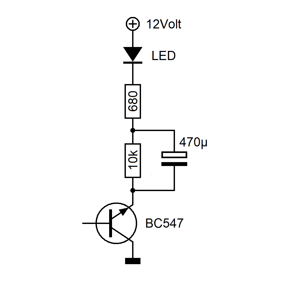

von der schreckliche Sven (Gast)
A. K. schrieb:
> Wurde früher von Bastlern mitunter als Z-Diode für meist 7-8V genutzt,
Das gilt für die Basis-Emitter Strecke.
Die falsch gepolte Kollektor-Emitter Strecke verhält sich aber anders.
Die Ein-Transistor-Blinkschaltung hat keiner angeschaut, seufz.
von batman (Gast)
Sogar schon gebaut, toll, es blitzt.
von Axel S. (a-za-z0-9)
Warum auch? Ist ja ein ganz anderes Thema. Das ist ein ganz "normaler"
Avalanche-Oszillator, der allerdings keinen Avalanche-Transistor
braucht, sondern einen normalen Transistor in Inversschaltung verwendet.
