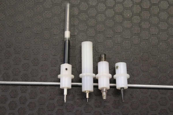

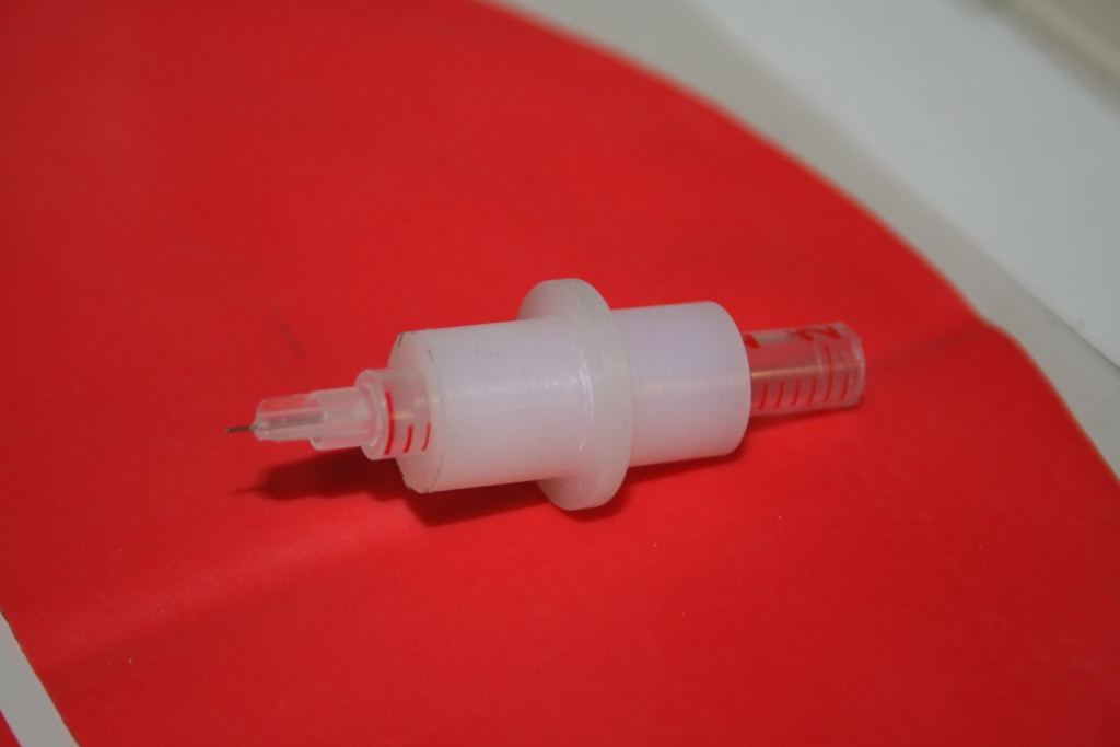

Hallo, tut mir Leid, zu viel Arbeit... Ich hab etliche alte HP Stifte z.B. die abgebildeten. I benutze allerdings meist Kugelschreiberminen entweder einfach ein alte ausgehöhlte HP Stifte gesteckt und irgendwie festgeklebt oder in diesen schicken Haltern, die ich mal bei Aliexpress gesehen habe. Ich glaube es sind diese hier: https://www.aliexpress.com/item/32605372182.html Allerdings muss man die Rändelmutter kleiner machen, sonst passt das Minenhalter nicht in den Stifthalter des Plotters. Die Halter selbst sind für den Preis eigentlich ganz ordentlich gemacht, die Miene wird mit einer kleinen Spannzange festgehalten. Es passen allerdings nur die einfachen dünnen Mienen. Viele Faserschreiber lassen sich auch in modifizierte HP Stifte oder selbst gedruckte Halter stecken. Will jemand die abgebildeten Stifte haben? Ich glaube die sind originalverpackt. Sonst hab ich hier im Büro grad noch eine Handvoll alte, vertrocknete Stifte, die sich eigenen um eigene Halter zu bauen. Interesse? Grüße Flo

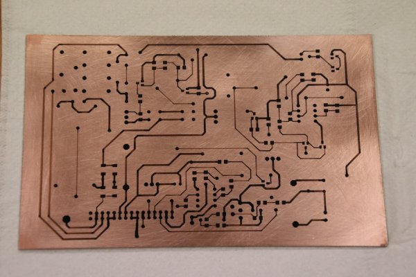

Ich hab' schon Platinenlayouts direkt auf die Kupferschicht geplottet. Das Problem dabei ist das Finden einer ätzfesten Tiste, die nicht verläuft, nicht in der Kanüle antrocknet, aber auf der Platine un annehmbarer Zeit auftrocknet. Es geht - mit SMD-IC im 1,27er Raster, 1206er und 0805er Hühnerfutter und bei THT-Bauelementen im 2,54er-Raster geht auch eine Leiterbahn zwischen zwei Pads hindurch. Ist aber zugegebenerweise ein Spielerei, daher 2:0.

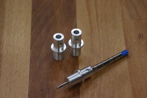

An Matthias. Habe nicht die Möglichkeit mir Adapter zu drehen. Der Rolandplotter(Baugleich mit dem HP7475) hat nach oben keine Abdeckung. Wäre für ein paar sehr Dankbar. Eventuelle Kosten werde ich Erstatten. Falls meine Adresse nicht mehr bekannt ist, werden wir einen Weg finden. Gruß Jürgen
Hallo Jürgen, klar finden wir da einen Weg - ich müsste halt wissen, für welche Minen die Adapter sein müssen und welche Maße die haben. Die Außenmaße des Adapters, also die Maße der HP-Stifte, die hab' ich selbst...

Hallo Matthias. Die Kugelschreiberminen suche ich mir dazu passend aus. Wichtig ist der Adapter. Gruß Jürgen
Ist in Arbeit! ;-)

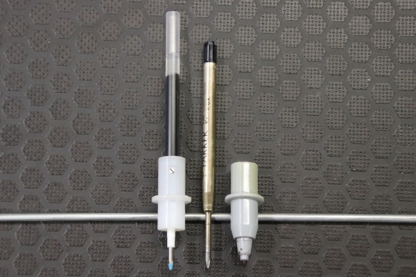

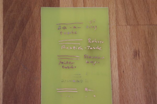

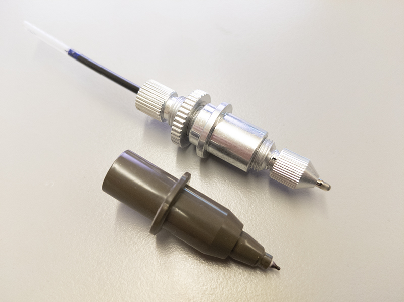

So, da wären wir... Ich bin aber weiterhin nicht so begeistert von Kugelschreibern als Plotterstifte - mein Roland bringt mit seiner Andruck-Magnetspule nicht genug Kraft auf die Mine, damit sie ordentlich schreibt. Obwohl ich diesmal das ein wenig schwerere Alu als Material genommen habe. Aber vielleicht ist dein Magnet ja stärker. Na, probier's aus, und wenn das mit dem Kugelschreiber nix taugt, dann schick mir die Dinger zurück und ich bohr' sie dir auf, damit die 6,1mm-Tintenroller reinpassen.
Heinz-Jürgen hat mir eine Kugelschreibermine als Muster zugeschickt, die ich natürlich gleich mal ausprobiert habe - und tatsächlich, die zeichnet zwar auch einen sehr dünnen, feinen Strich, aber der ist wesentlich besser sichtbar als bei allen anderen Kugelschreibern, die ich bisher auf dem Plotter ausprobiert habe. Es handelt sich um eine Parker Quink flow, deren Tintenpaste offenbar etwas weicher ist als die der Standard-Minen und deshalb bereitwilliger auf das Papier rollt. Mein Plotter steht im derzeit doch ziemlich kühlen Keller, was die Fließfreudigkeit jeglicher Pasten natürlich nicht gerade fördert, deshalb bevorzuge ich weiterhin Flüssig-Tintenroller. Aaaaaber: Doch, die Quink Flow ist gut!

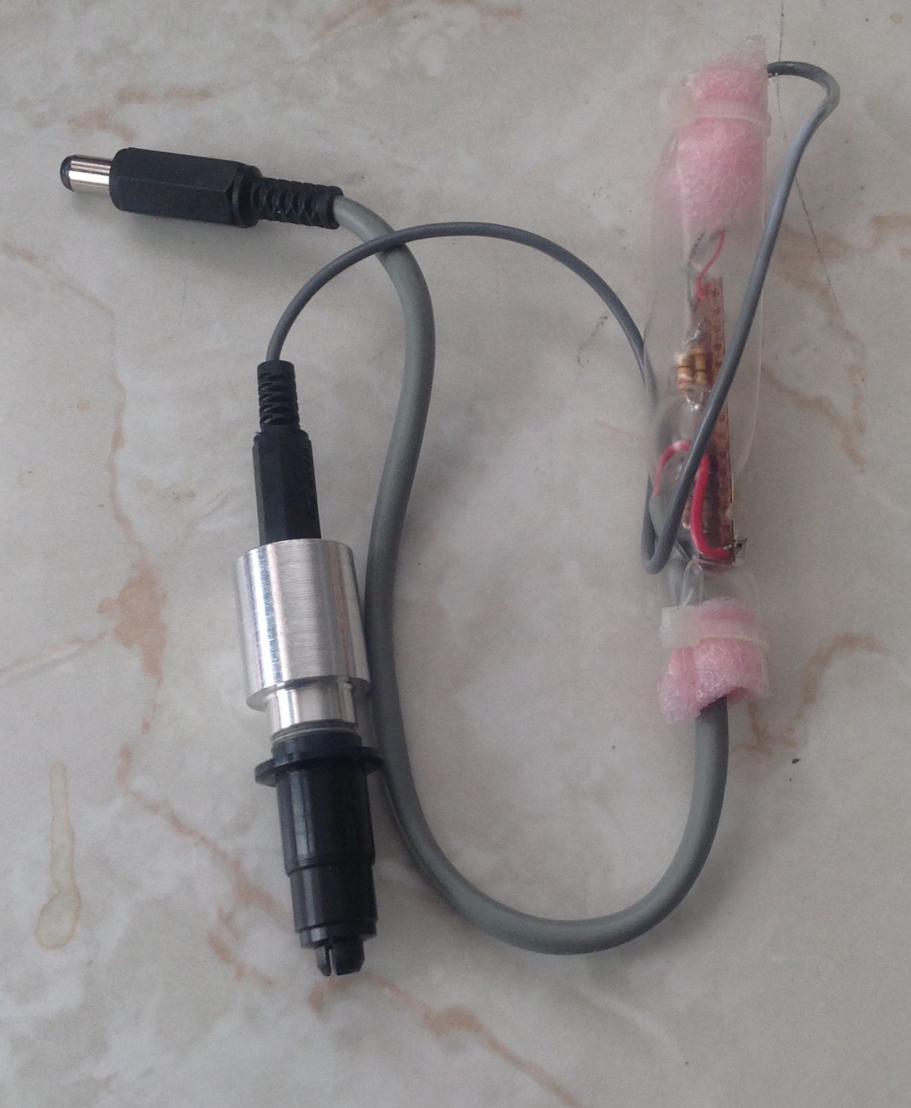

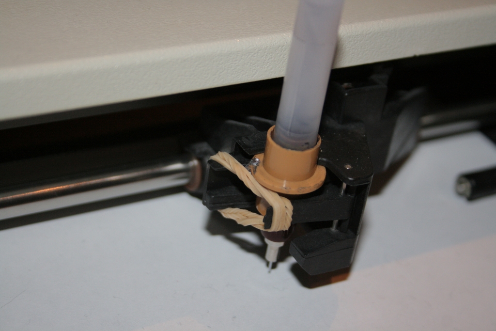

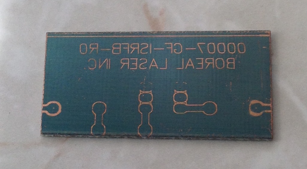

Falls es interessiert und nicht zu OT ist: Bei meinem HP7475A habe ich mir einen 50mW UV Laser "Stift" mit Objektiv zum Fokussieren gemacht der vom HP7475 anstatt des Anzugmagneten mit 24V angesteuert wird. Bei richtiger Kokussierung kann man damit mit konvertierten Gerber Dateien ordentlich photobeschichtete Platinen belichten. Das Ende des Objektives ist nur 1mm von der LP entfernt und Reflektion können nicht wirklich Schaden anrichten. Der UV Laser Stift passt zur Halterung des Plotters. Nur ist sie nicht ideal fest genug. Da muß ich noch etwas daran arbeiten. Die Belichtung ist allerdings einwandfrei. Die Stiftgeschwindigkeiten Änderungen sind prinzipiell ein Problem. Aber der Photolack kommt zum Glück noch damit zurecht. Auf Thermischen Deuckerpapier schreibt der Laser einwandfrei. Wenn man still hält verkohlt es sogar und fängt zum Glimmen an.
Gerhard O. schrieb: > Der UV Laser Stift passt zur Halterung des Plotters. > Nur ist sie nicht ideal fest genug. Da muß ich noch etwas daran > arbeiten. Beim HP könnte da ein handelsübliches Standard-Elastomer-Element ;-) helfen - siehe Anlage... Beim Roland hält der Papiergummi nicht, da kann man aber ein kleines Loch in die Halterung bohren und einen Bindedraht oder kleinen Kabelbinder durchziehen (2. Anlage). Einen kleinen UV-Laser zum Belichten draufzubasteln, ja, das steht auch noch auf der Warteliste...

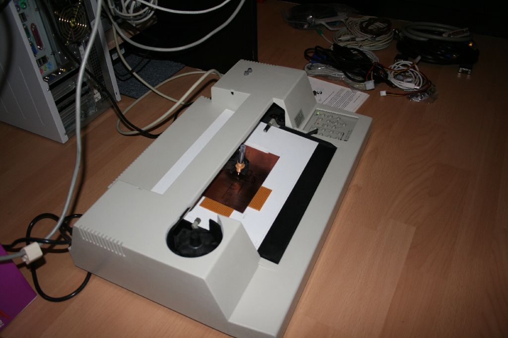

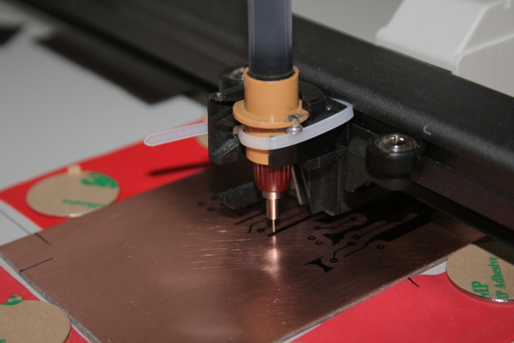

Gerhard und das Regenwetter haben mich dazu animiert, mal wieder ein wenig mit der Platinen-Plotterei herumzuprobieren. Zu den Ergebnissen der Ausziehtusche schreib' ich in den nächsten Tagen noch was, das ist noch nicht fertig. Aber zusätzlich habe ich gemerkt, dass der Roland mit relativen Plotbefehlen einen Versatz produziert! Da scheint es wohl doch Inkompatibilitäten zwischen HPGL und RD-GL zu geben... Bei meinem kleinen Programm zum Einfügen von Zwischenschritten in der HPGL-Datei habe ich auch eine Umrechnung von relativen in absolute Plotbefehle drin, das habe ich mal drüberlaufen lassen uns schon ist der Versatz verschwunden.
Hallo Matthias. Wieder Gesund!! Vielen Dank für die Halterungen. Wie kann ich das bloß wieder GUT MACHEN? Gruß Jürgen
Is' schon in Ordnung. Ich hab' mir selbst ja auch eine gemacht - bei der Gelegenheit... Dadurch hatte ich den Einrichtungs-Aufwand an den Maschinen nur jeweils ein Mal. Ich hoffe, dass sie bei dir zufriedenstellen funktionieren!
