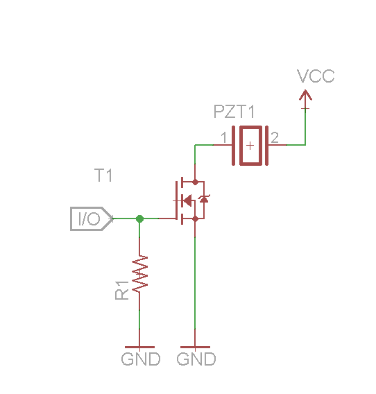

Nun meine Frage :
Kann ich hierfür einen N-Mosfet "einfach" jeweils zwischen der
Masseleitung der Piezo Elemente schalten ?
Worauf sollte bei der Auswahl des geeigneten Mosfets geachtet werden ?
Das Netzteil/Piezo-Treiber entlädt auch jeweils den Piezo wieder ,
nachdem er Angesteuert wurde.
Funktioniert das auch noch mit dazwischen geschalteten Mostet ?
Wichtig wäre ein möglichst kleines Package des Mosfets , ideal wäre
SOT32 o.ä.

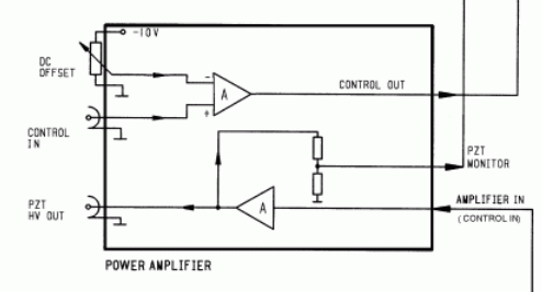

Gast #5208476
Ich verwende folgenden Verstärker von PICeramics (Netzteil war wohl der
falsche begriff) :
https://www.piceramic.de/de/produkte/piezocontroller/fuer-picoactuatorr-aktoren/e-508-pica-piezoverstaerkermodul-602450/
Im Anhang ein vereinfachter Schaltplan, wie ich mir das ganze vorstelle.
GND und VCC hängen am Ausgang des Verstärkers, I/O dann am
Mikrocontroller zur Ansteuerung.
Später würde ich zur Sicherheit an I/O noch einen Optokoppler zwischen
schalten.
Der Mosfet/Transistor wird so lange durchgeschalten, wie der Piezo
angesteuert wird bzw. bis er sich wieder entladen hat.
Die Ansteuerung ist nicht linear , sondern wirklich ein Impulse mit oben
genanten Daten.
Natürlich durch die Kapazität, erfolgt die Entladung nicht perfekt
Steilflankig.
Moderator (Firma: Titel) Persönliche Seite #5208497
Du musst dann übrigens die Masse deines IO-Pins (µC oder wasweißich)
auch mit GND des Verstärkers verbinden. Denn sonst hat der IO-Pin den
falschen Massebezug.
> Steilflankig.
Eher gar nicht? Denn wohin solte sich den der Piezo entladen wenn du
ihm einen Pin hochohmig abschaltest?
Äxl (geloescht) schrieb:
> Der Piezo kann sich gut über die BodyDiode entladen...
Zeig doch mal. Nehmen wir an, alle Piezoelemente seien auf 200V geladen
und der Verstärker gibt 200V aus.
Das könnte zudem eigenartige Effekte auf den Verstärker und die anderen
Elemente haben...

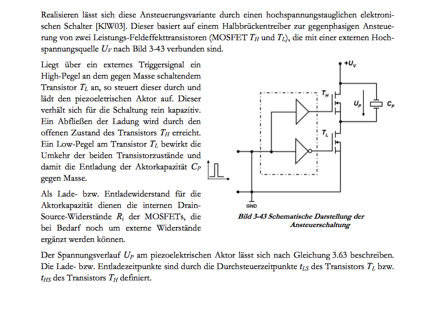

Gast #5208626
Danke für die schnellen Antworten.
Um erstmal ein paar Fragen zu klären.
Der von mit verwendete Verstärker ist ein Linearverstärker, jedoch
verwende ich ein Rechteckimpuls zur Ansteuerung.
Somit ist mein Ausgangssignal am Verstärker auch rechteckig.
Mir ist bewusst das bei Klassischen Scanner Anwendungen die
Piezoröhrchen Analog über ein Dreiecksignal angesteuert werden.
Die Entladung der Piezoröhrchen erfolgt über den Verstärker, sobald ein
LOW-Pegel anliegt.
Im allgemeinen arbeite ich schon seit einigen Monaten mit den
Piezoröhrchen, und sie erfüllen auch ihren Zweck mit der gewählten
Ansteuerung.
Nun möchte ich den Aufbau duplizieren, ohne wieder 4 dieser
Kostspieligen Verstärker verwenden zu müssen.
Zudem plane ich später auch den Einsatz von mehreren Röhrchen pro
Aufbau.
Mosfet-Halbbrücke war ein gutes Stichwort.
Nach kurzer Recherche habe ich folgenden Ausschnitt einer Doktorarbeit
gefunden(siehe Anhang).
Hierbei geht es auch um die Ansteuerung von Piezo-Elementen, allerdings
für einer komplett andere Anwendung.
Die Ansteuerparameter stimmen aber in etwa mit denen von mir überein.
Somit würde ich wohl diesen Aufbau fürs erste mal testen.
Nun die Frage , was muss ich beachten bei der Auswahl der richtigen
Mosfets ?
Ist die Schaltgeschwindigkeit bei meinen Parametern schon kritisch für
den Mosfet ?
#5208663
Nicht vergessen, die ueblichen Halbbrueckentreiber funktionieren nicht
mit DC, insbesondere ist kontinuierlich High nicht moeglich.
Kontinuierlich Low hingegen schon.
Bei Lowsignal von der Bruecke liegt die volle Spannung am Piezo an,
entladen wird er bei High. Allenfalls muss der Piezo gegen GND montiert
werden und nicht gegen die Versorgung.

Gast #5209087
Das kann nur dann funktionieren, wenn der eine Verstärkerausgang von
Haus aus auf GND liegt und der andere mit positiven Spannungen
ausgesteuert wird. Ist das bei deinem Piezotreiber der Fall?
Falls ja, dann kann deine erste Schaltungsidee funktionieren. Dann würde
bei einem  Puls der aktivierte Piezo das Feld sehen die anderen würden
kein Feld sehen sondern an beiden Elektroden den vollen Spannungssprung
mitmachen (ich weiß nicht, ob dein segmentiertes Piezo-Röhrchen das
mag).
Das ist eine sehr schematische Zeichnung. Du wirst einen sehr realen
Halbbrückentreiber brauchen. Da kann es schon ein wenig auf die Details
ankommen.
Ben schrieb:
> Je nachdem ob man den Piezo auf- oder entlädt, werden die Mosfets ja nie
> länger als 200 Mikrosekunden durchgeschalten.
> Ist das schon problematisch ?
Sie werden insbesondere immer nur kurz Strom leiten müssen (selbst wenn
der Puls 200µs lang ist, ist die Auflade/Entladezeit für den Piezo ja
kürzer. Jede einzelne Schaltflanke wird im FET nur 500µJ verheizen
(25nF/2*(200V)^2).
Von daher ist das im Prinzip nicht sehr problematisch. Aber in der
praktischen Ausführung ist es für einen Anfänger schon eine Nummer. Ich
fürchte, ein Abend Internetrecherche reicht nicht, um das aus dem Stand
zum Funktionieren zu bringen.
Mach mal einen konkreten Schaltungsvorschlag (nicht nur eine
Prinzipskizze). Dann kann man auch konkret Feedback geben, wo Probleme
zu erwarten wären.

Gast #5210142
Danke.
Sehr gerne mache ich mal ein Schaltplan fertig.
Bevor ich jedoch grob etwas falsch mache, würde ich gern Grundlegend
herausfinden ob es der richtige Ansatz ist.
Technisch würde ich das ganze nun gemäß des Auszuges aus der
Doktorarbeit (von mir zuletzt gezeigtes Bild) umsetzten.
Wie detailliert darf man diese Darstellung wahrnehmen ?
Fehlen hier noch maßgebliche Bauteile (abgesehen von der
Grundbeschaltung der jeweiligen Bauelemente) ?
Was muss bei der Dimensionierung der Mosfets beachtet werden ?
Gast #5210166
Bloß ist in dieser Arbeit ein Ende des Piezo "fest" auf U+ und eben
nicht auf GND.
Treiberschaltung. Besteht real nicht aus OPV.
Strom, Spannung, Frequenz, Schaltflanke.
