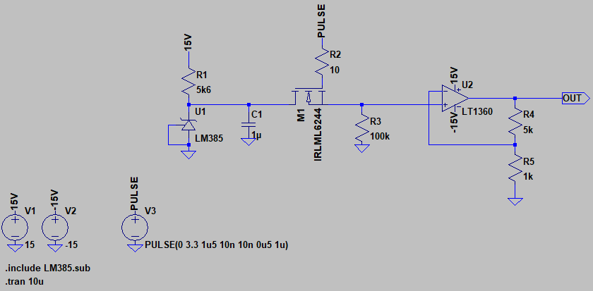

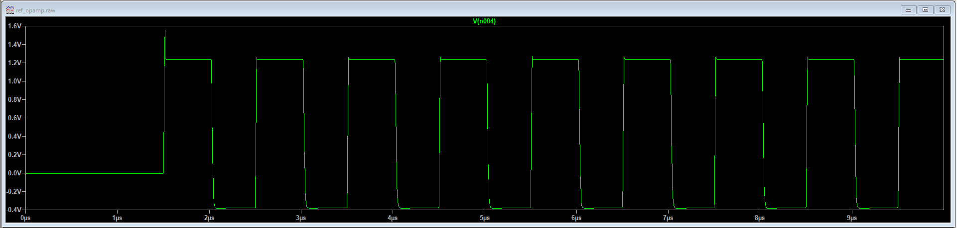

Hi, ich versuche derzeit mit möglichst wenigen und günstigen Bauelementen die Referenzspannung eines LM385 an einen LT1360 OpAmp durchzuschalten. Zur Simulation nutze ich LTspice. Die Steuerspannung soll zwischen 3.3 V bis 5 V betragen. Was mich nun stört, ist die negative Spannung in den Aus-Phasen der Pulse. Was kann ich verbessern, oder gibt es einen anderen Ansatz, der nicht gleich einen weiteren OpAmp erfordert? vielen Dank und viele Grüße
Traubensaft .. schrieb: > Was mich nun stört, ist die negative Spannung in den Aus-Phasen der Pulse. Was hättest du denn gern stattdessen? Und warum schaltest du die Referenz da eigentlich weg? > Was kann ich verbessern, oder gibt es einen anderen Ansatz? Was ist denn das Ziel dieser ganzen Aktion? Willst du da nacheinander mehrere unterschiedliche Quellen auf den OP schalten?

Sieht aus, als wenn die durch die Gate-Source-Kapazität bedingt ist. Versuch mal, R3 zu verringern. mfG Edit: wenns denn so ist, wirst du einen zweiten Transistor nach Masse brauchen, der invers angesteuert wird. Oder gleich 1/3 4053, die sind für Sowas gedacht.

Traubensaft .. schrieb: > Was mich nun stört, ist die negative Spannung in den Aus-Phasen der > Pulse. Und das von den 2,5V des LM385 wegen der Gate_Source-Spannung des Mosfet nur 1,2V am Ausgang erscheinen, stört dich nicht? Überhaupt bestimmt die Spannung Vpulse die Ausgangsamplitude, nicht dem LM385. Die negative Spannung kommt von der Gateladung der Mosfet. Die fließt ja in Source.

R. M. schrieb: > wenns denn so ist, wirst du einen zweiten Transistor nach Masse brauchen Wenn nur Uref oder 0V herauskommen sollen, dann könnte ich mir die Lösung sogar nur mit dem einen Mosfet vorstellen, der U1 gegen GND kurzschließt...

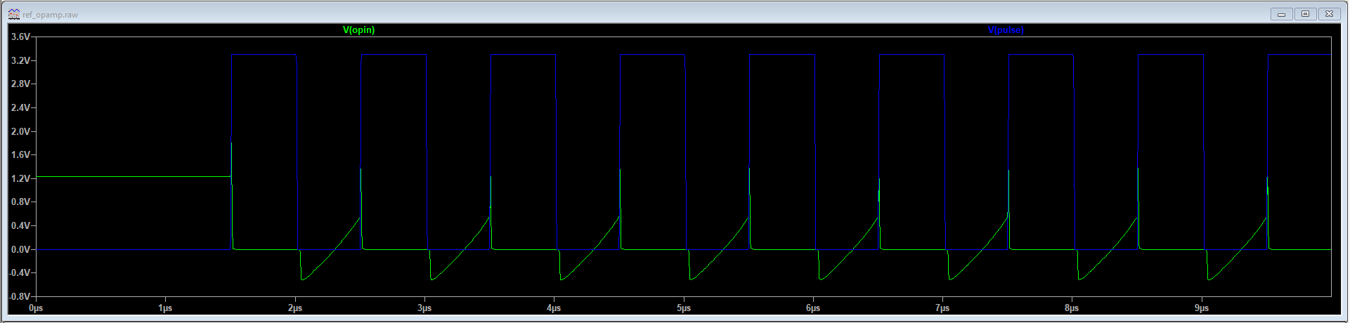

Lothar M. schrieb: > Wenn nur Uref oder 0V herauskommen sollen, dann könnte ich mir die > Lösung sogar nur mit dem einen Mosfet vorstellen, der U1 gegen GND > kurzschließt... Dachte ich mir auch, aber eine Simulation zeigt, dass die Millerkapazität auch in der Variante wirkt. (Hast du die damals gefunden? :-)) Warum nicht den OPA nur einseitig versorgen, so dass er am Ausgang gar nicht in den negativen Bereich kommen kann? Außerdem: in der Ursprungsschaltung ist die Ansteuerung mit nur 3.3V eines auf 1.25V liegenden FETs schon grenzwertig.

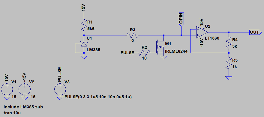

Lothar M. schrieb: > Traubensaft .. schrieb: >> Was mich nun stört, ist die negative Spannung in den Aus-Phasen der Pulse. > Was hättest du denn gern stattdessen? Ich möchte den Input des OPV zwischen 1.24 V und 0 V schalten. Lothar M. schrieb: > Was ist denn das Ziel dieser ganzen Aktion? > Willst du da nacheinander mehrere unterschiedliche Quellen auf den OP > schalten? Nein, nur die die eine Quelle oder eben GND. Lothar M. schrieb: > Wenn nur Uref oder 0V herauskommen sollen, dann könnte ich mir die > Lösung sogar nur mit dem einen Mosfet vorstellen, der U1 gegen GND > kurzschließt... Habe ich probiert. Sieht aber nicht besser aus (Anhang). HildeK schrieb: > Warum nicht den OPA nur einseitig versorgen, so dass er am Ausgang gar > nicht in den negativen Bereich kommen kann? Dann komme ich doch nicht an die 0 V ran. Und wie weit ich ran komme, hängt dann doch stark von Temperatur und Toleranzen ab, nehme ich an? Das ist mir zu unsauber. HildeK schrieb: > Außerdem: in der Ursprungsschaltung ist die Ansteuerung mit nur 3.3V > eines auf 1.25V liegenden FETs schon grenzwertig. Stimmt schon. Hier: https://www.mikrocontroller.net/articles/MOSFET-%C3%9Cbersicht habe ich gesehen dass der IRLML6244 mit 0.5 - 1.1 V UGS(th) angegeben. Und bei 3.3 V - 1.24 V = 2.06 V bleibt noch fast das Doppelte zuverlässig übrig. R. M. schrieb: > Oder gleich 1/3 4053, die sind für Sowas gedacht. Ist das die einzige Variante so was sauber umzusetzen? Ich wollte mir weitere ICs eigentlich sparen. Zumal ich -wenn ich nur 1/3 nutze- wieder 'ne Menge Platz verschwende. Ich dachte so etwas einfaches schafft man vielleichtn noch mit diskreten Bauelementen.

Traubensaft .. schrieb: > Lothar M. schrieb: >> Traubensaft .. schrieb: >>> Was mich nun stört, ist die negative Spannung in den Aus-Phasen der Pulse. >> Was hättest du denn gern stattdessen? > > Ich möchte den Input des OPV zwischen 1.24 V und 0 V schalten. > > Lothar M. schrieb: >> Was ist denn das Ziel dieser ganzen Aktion? >> Willst du da nacheinander mehrere unterschiedliche Quellen auf den OP >> schalten? > > Nein, nur die die eine Quelle oder eben GND. > ... > Ist das die einzige Variante so was sauber umzusetzen? Ich wollte mir > weitere ICs eigentlich sparen. Zumal ich -wenn ich nur 1/3 nutze- wieder > 'ne Menge Platz verschwende. Ich dachte so etwas einfaches schafft man > vielleichtn noch mit diskreten Bauelementen. Naja. Wie schon gefragt: Was ist Deine Absicht? In der Netiquette ist auch beschrieben, warum das gefragt wird. "Gerade am Anfang ist es immer gut zu sagen, was man insgesamt erreichen will und nicht so sehr Annahmen darüber zu treffen, wie man es erreichen könnte und dann das Wie zu hinterfragen. Oft ist der Denkfehler nämlich schon im Ansatz und man kann besser helfen, wenn man das Ziel des Fragenden kennt." Nun, es muss sich auch nicht unbedingt um einen "Denkfehler" handeln. Aber dennoch kann es helfen, die Absicht in einem größeren Maßstab zu kennen.
Traubensaft .. schrieb: > Habe ich probiert. Sieht aber nicht besser aus (Anhang). Du hast den Kondensator zw. + Input und GND weggelassen. Bau ihn ein, und alles wird gut. 47nF sollte reichen.

Traubensaft .. schrieb: > Ist das die einzige Variante so was sauber umzusetzen? Wenn es jetzt wirklich darum geht, mit Teilen aus der Bastelkiste was umzusetzen, musst du ihren Inhalt offenbaren ;-) Das ein 5A-Mosfet höhere Kapazitätswerte hat, als ein reiner Signal-FET, ist zu befürchten. Hin und wieder werden auch Bipolartransistoren (z.B. BC546) invers (Kollekor an Masse, Emitter an kurzzuschließendes Signal) für sowas wie Beitrag "Re: Spannungsreferenz an OpAmp durchschalten" R2=10k genutzt, das wäre mal einen Test wert.

@Theor Das wird ein Photostrom-geregelter Laserdiodentreiber. Mit einer Puls-Spannungsquelle am Eingang des OPV funktioniert die Schaltung. Die simulierte Quelle soll nun durch die zu-/weg-geschaltete Referenz ersetzt werden. Netiquette hin oder her - wenn ich hier die Gesamtschaltung poste, streiten wir uns die nächsten 100 Beiträge über den Rest des Treibers und lösen mein Problem nicht. Da es sich in der Schlatung um den gleichen OPV handelt und die Referenz nur auf den nichtinvertierenden Eingang geschaltet werden soll (keine weiteren impedanzbeeinflussenden Zweige!), habe ich mir die Vereinfachung mit dem nichtinvertierenden Verstärker erlaubt. Und jetzt bitte zurück zum Thema. Vielen Dank an die anderen, ich melde mich wieder wenn ich auf eure Beiträge eingegangen bin!

Andrew T. schrieb: > Du hast den Kondensator zw. + Input und GND weggelassen. > > Bau ihn ein, und alles wird gut. 47nF sollte reichen. Bis der über R1 wieder aufgeladen wird dauert es ja ewig (1.3 ms!). Mein Signal wäre ein 1 MHz Rechteck mit 50 % Dutycycle. Parallel zum LM385 als Stabilisierung mit 10k für R3 hat er keine nennenswerte Wirkung mehr. R. M. schrieb: > Wenn es jetzt wirklich darum geht, mit Teilen aus der Bastelkiste was > umzusetzen, musst du ihren Inhalt offenbaren ;-) Muss ja nicht sein :) Ich dachte nur es geht auch diskret. Ist ein IC hier angebracht? Peter D. schrieb: > z.B. ein TS5A3157 Ich habe nur +-9V und +-2.5V auf dem Board. Steuert der damit meine 2.4 V noch zuverlässig durch? Die "analog signal range" im Datenblatt liest sich zumindest so.

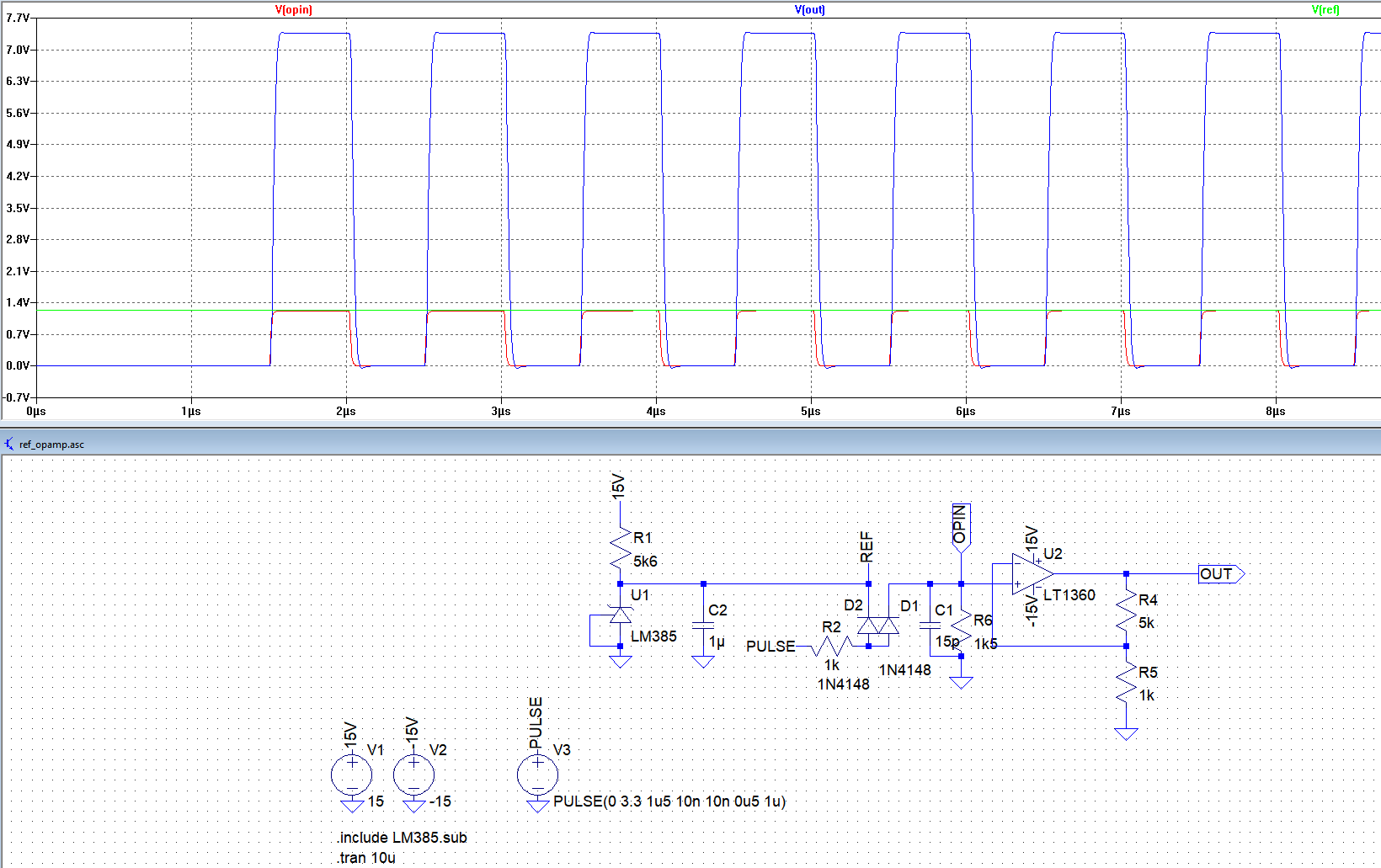

Wie wärs damit? Pulse ist invertiert. Gerhard
Die Idee gefällt mir. Aber streuen die Flussspannungen der Dioden nicht ein bisschen zu sehr? Der Fehler wirkt sich schließlich direkt auf das Potenzial am nichtinvertierenden Eingang aus.

Traubensaft .. schrieb: > Die Idee gefällt mir. Aber streuen die Flussspannungen der Dioden nicht > ein bisschen zu sehr? Nicht, wenn du Dioden auf dem selben Silizium nimmst: z.B. BAT54A

Da Du ja nur eine feste Spannung schalten willst, ist ein Offset der Referenzspannung durch Abgleich der Versärkung abgleichbar. Die Dioden sollten sich allerdings auf gleicher Temperatur befinden. Die Werte von R2, R6 und vor allem C1 kann man noch auf optimales Impulsvehalten abgleichen. In C1 gehen natürlich auch alle Kapazitäten des Aufbaus, der Diode und des OPV ein. Gerhard

Ich danke euch! Weiß jemand wo ich ein Simulationsmodell für den TS5A3157 herbekommen könnte? Bei yahoo bin ich nicht fündig geworden. Ansonsten entscheide ich mich wohl für die Variante von Gerahrd mit zwei Dioden auf dem selben Die. Nochmals vielen Dank.
