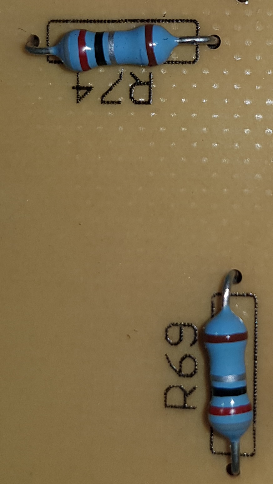

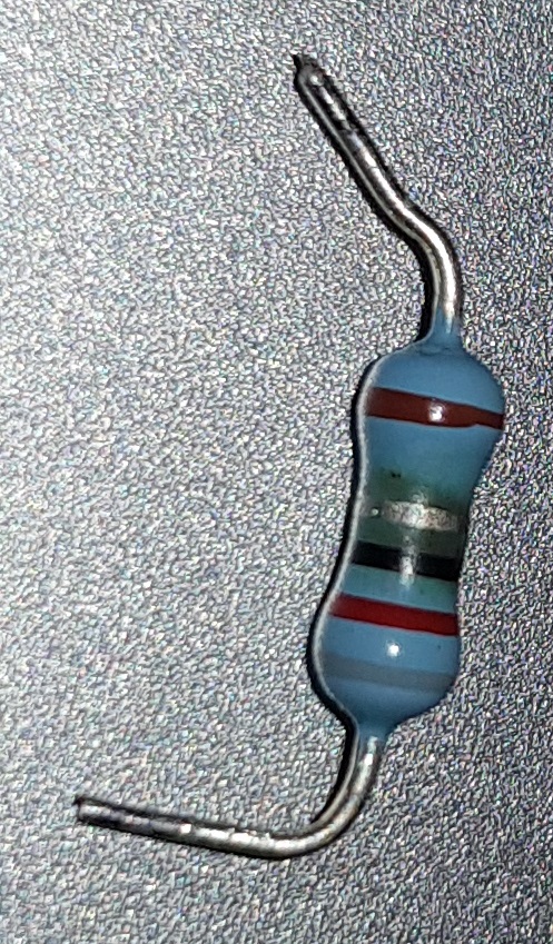

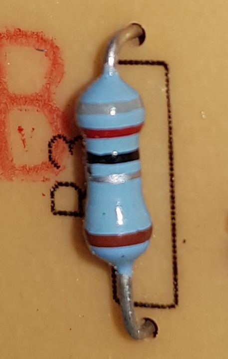

Hallo Der heruas gelötete Widerstand (Bild) sieht verschmort aus und hat etwa 6Ohm, die auf dem PCB haben jeweils 8Ohm Laut Farbcode sollten sie doch 80 Ohm haben oder seh ich das falsch?

Hallo Der heruas gelötete Widerstand (Bild) sieht verschmort aus und hat etwa 6Ohm, die auf dem PCB haben jeweils 8Ohm Laut Farbcode sollten sie doch 80 Ohm haben oder seh ich das falsch? Blindgänger schrieb: > Laut Farbcode sollten sie doch 80 Ohm haben oder seh ich das falsch? Siehst du falsch: 8-2-0-x0,01-1%, also 8,2 Ω.

Grau rot schwarz silber 82 Ohm 10%

Jörg W. schrieb: > Siehst du falsch: 8-2-0-x0,01-1%, also 8,2 Ω. Stimmt, aber das Teil sieht irgendwie nicht wie ein 1% Metallfilm aus.
#5208374
spess53 schrieb: > Eher 8,1R. Eher nicht, das ist rot, macht auch Sinn ist aus der E12 Reihe Der Andere schrieb: > aber das Teil sieht irgendwie nicht wie ein 1% Metallfilm aus ich glaube das kommt daher, daß die Bilder irgendwie gestaucht sind. Jörg hat also recht. spess53 schrieb: >>Siehst du falsch: 8-2-0-x0,01-1%, also 8,2 Ω. > > Eher 8,1R. Davon abgesehen, dass es den Wert 8-1-0 in der E96-Reihe nicht gibt (*), wenn du das zweite Bild mal vergrößerst, dann wird es zwar seltsam verzerrt, aber man kann den Farbunterschied zwischen dem zweiten Ring (rot) und dem letzten Ring (braun) besser erkennen. (*) Eigentlich wäre es in E96 ja 8-2-5, also grau-rot-grün. Keine Ahnung, warum jemand drei Ziffern wählt (was für 1 % ja Sinn hätte), dann aber nicht den tatsächlichen Wert gemäß E-Reihe.

Wenn die andern auf dem Board 82Ω haben, dann wird der Ausgelötete ebenso 82Ω 5% haben, die haben ja die selbe Farbcodierung. Was auch immer der 5. Ring dann bedeutet. HildeK schrieb: > Wenn die andern auf dem Board 82Ω haben Haben sie aber gar nicht … Die Widerstandsbestimmung anhand der Farben wird an 100-ten Stellen im Internet erläutert. Was fehlt ist die Farbbestimmung. Zum Teil ist es ein Problem der Augen; zum Teil ist es ein Problem der Farben. Spätestens, wenn der Widerstand mal ordentlich heiß geworden ist, ist Schluss mit lustig. Rot altert in Richtung Braun und umgekehrt. Grau und Weiß sind von Natur aus ähnlich. Gelb wird auch schon mal Braun. Usw. Dann kommt schon mal der Zahn der Zeit, der ordentlich rumknabbert, und nur in der Theorie kann man davon ausgehen, dass ein Farbring breiter ist.

Jörg W. schrieb: > Haben sie aber gar nicht … Ja, Mist, 8Ohm sind 8Ω und keine 80Ω. Man sollte 8 Ohm oder 8R schreiben, wenn man kein 'Ω' zur Verfügung hat. Sagen wir der Einfachheit halber mal so: der Widerstand ist nicht kaputt, der Fehler liegt woanders... Ich würde den gemessenen Widerstandswert auf die Platine schreiben (Bleistift) und woanders weitersuchen. Antwort schreiben |
