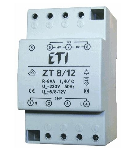

Ich habe ein Problem mit diesem Klingeltrafo. Wie kann es sein, dass
zwischen Pin 6 und 7 eine Spannung von 6V und zwischen Pin 7 und 8 eine
Spannung von 8V anliegen soll, welche zusammen in Summe 14V ergibt.
Zwischen Pin 6 und 8 wiederum aber 12V?

Spannungen auf jeweils Pin 1 bezogen? Ein sogenannter aus der Art
geschlagener Klingeltrafo?

da geht es nicht um die exakte Ausgangsspannung, sondern ob die
verwendete Türklingel ein 8V- oder 12V-Typ ist.
Früher (60er-80er) waren 8V AC die übliche Klingelspannung.
Da Klingeltrafos kurzschlussfest sein müssen, ist die Spannung sehr
weich, d.h. im Leerlauf wird es deutlich mehr sein und bei großer Last
(Türöffner) entsprechend weniger als die 6, 8, 12V.

Wenn nur eine Teilwicklung belastet wird, bricht die Spannung
weniger stark ein, als wenn die Gesamtwicklung belastet wird.
Klingeltrafos sind elektrisch gesehen sehr "weich".
