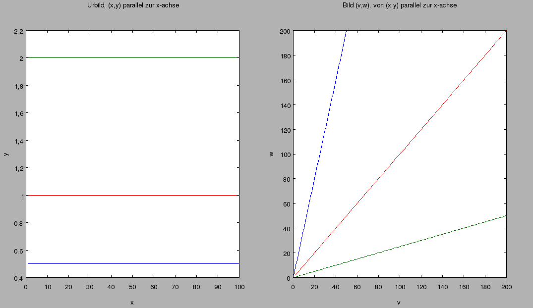

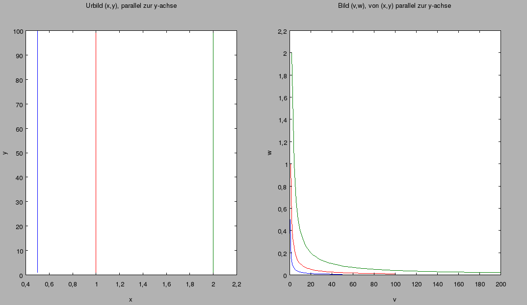

Hallo, ich habe eine Frage zu einer Aufgabe. Es geht um eine Abbildung
(x,y)->(v,w), wobei v und w jeweils von x und y abhängen. Nun sollen wir
die Bilder der Abschnitte der Geraden, die parallel zur x- bzw y-Achse
verlaufen, skizzieren. Wären die Bilder hier dann v und w? Aber wie soll
man das als Geraden darstellen, wenn v und w jeweils von zwei Variablen
abhängen?

Gegeben ist die Menge M={(x,y)€R^2: x,y>0}. (x,y) und (v,w)€M. Dabei ist
v=xy und w=x/y. Man soll die Bilder der in M gelegenen Abschnitte der
Geraden, die parallel zur X-Achse bzw y-Achse

Der Aufgabenstellung nach geht es um Geraden (bzw. die Abschnitte davon
welche im positiven Quadranten liegen) im Urbild, also im x-y-Bereich.
Und um die Frage wie die Bilder dieser Geraden (im v-w-Bereich)
aussehen. Die Bilder müssen dabei keine Geraden sein.
Zur Bearbeitung der Aufgabe würde ich würde mir exemplarisch drei
wagerechte und drei senkrechte Geraden(-abschnitte) aussuchen und deren
Bilder zeichnen. Das sollte reichen um das "System" dahinter zu
erkennen.

Heißt das nun, dass ich erst x konstant halte und y verändere und
anschließend umgekehrt, um die Geraden zu erhalten? Und muss ich dann v
in Abhängigkeit von w darstellen?
