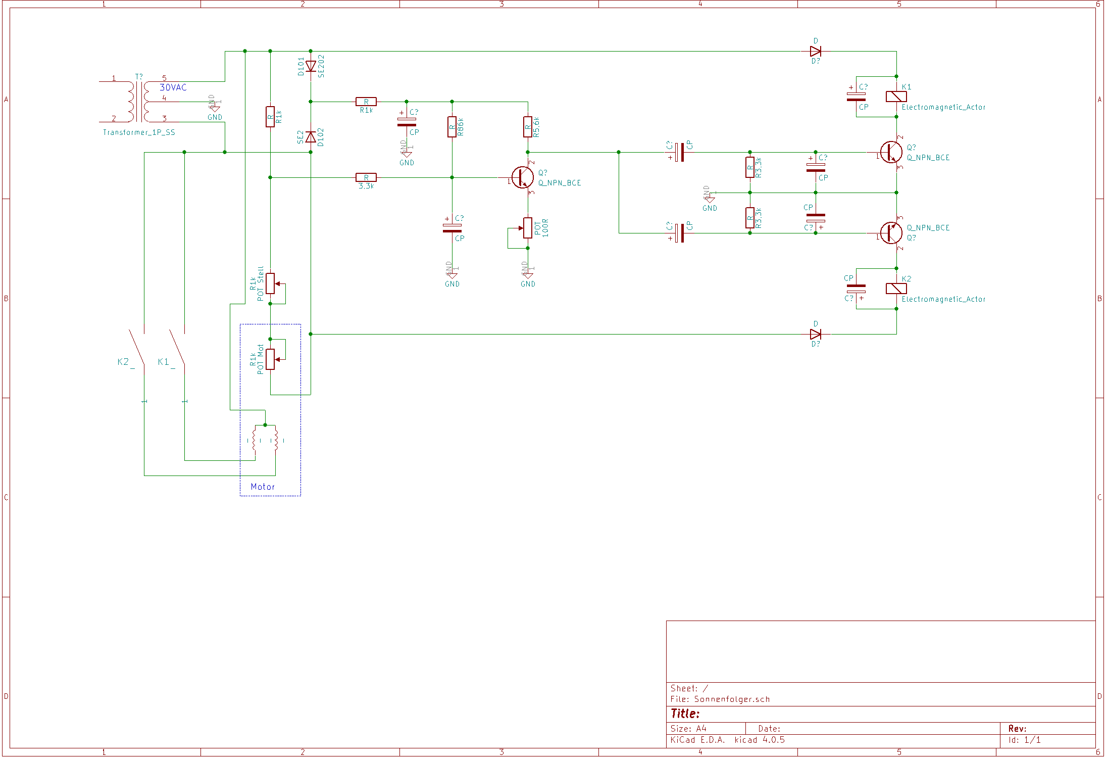

ich brauche Hilfe beim Verständnis dieser Schaltung (Anhang).
Sie stammt aus einem CDR Autorotor, AR-33 aus den 70ern.
Das zugehörige Handbuch, aus dem auch der Schaltplan stammt habe ich
hier gefunden:
http://www.scootworks.com/wb4iuy/radio/wb4iuy6e.htm
(in der Tabelle links unter "CDE / Hygain AR-33 Rotator")
Ich habe versucht ihn vereinfacht in KiCad nachzubilden. Dort habe ich
die Position "Pushbutton" außen vor gelassen und beachte nur das
Potentiometer zum Einstellen der Sollposition (R106).
Im Motor ist ein eingebautes Potentiometer (R109), welches die Position
des Motors meldet.

7. Das eigentliche Signal für den Basisstrom ergibt sich aus dem
Spannungsteiler R112 in Reihe zu den beiden Potentiometern R109 und
R106. Hier gehe ich davon aus, dass in ausgeregelter Lage der Widerstand
der beiden Potentiometer zusammen 1 Kiloohm ist, an der Basis des
Transistors also halbe Betriebsspannung anliegt, die gleich ist mir dem
Potential von Masse (Trafo mit mittelangriff für Masse).
Mir ist allerdings nicht klar, wie die Transistoren für die beiden
Relais angesteuert werden.
Durch C103 und C105 werden diese von der Gleichspannung entkoppelt, sie
"sehen" also nur eine Änderung des Schaltzustandes von Q101
Aber da beide Transistoren parallel gesteuert werden, verstehe ich
nicht, wie es passiert, dass nur derjenige Transistor durchsteuert, in
dessen Richtung der Motor auch drehen soll.
Von der Schaltung würde ich jetzt erwarten, dass beide Transistoren
gleichzeitig durchschalten und beide Relais anziehen, was aber nicht der
Fall ist.

OP #5209094
Das ist klar.
Aber laut Schaltplan sind die beiden Relais-Transistoren identisch
beschaltet.
Deswegen sehe ich nicht, warum da ein unterschiedliches Tastverhältnis
den einen oder den anderen Transistor zum Schalten bringt...
Gast #5209098
Leroy M. schrieb:
> Das ist klar.
> beschaltet.
Periodische Betriebsspannung, welche nie gleichzeitig für beide Relais
vorhanden ist.
