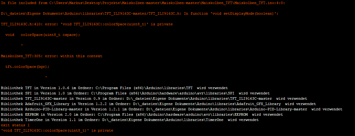

Ich möchte mir gerne einen "Maiskolben" bauen und habe nun alles
mechanisch zusammen, allerdings bekomme ich den Sketch nicht kompiliert.
Dann kommt diese Fehlermeldung:
In file included from
C:\Users\Markus\Desktop\Projekte\Maiskolben-master\Maiskolben-master\Mai
skolben_TFT\Maiskolben_TFT.ino:4:0:
D:\_dateien\Eigene
Dokumente\Arduino\libraries\TFT_ILI9163C-master/TFT_ILI9163C.h: In
function 'void setDisplayMode(boolean)':
TFT_ILI9163C.h:410: error: 'void TFT_ILI9163C::colorSpace(uint8_t)' is
private
void colorSpace(uint8_t cspace);
Maiskolben_TFT:305: error: within this context
tft.colorSpace(bgr);
Bibliothek TFT in Version 1.0.6 im Ordner: C:\Program Files
(x86)\Arduino\libraries\TFT wird verwendet
Bibliothek SPI in Version 1.0 im Ordner: C:\Program Files
(x86)\Arduino\hardware\arduino\avr\libraries\SPI wird verwendet
Bibliothek TFT_ILI9163C-master in Version 0.9 im Ordner:
D:\_dateien\Eigene Dokumente\Arduino\libraries\TFT_ILI9163C-master wird
verwendet
Bibliothek Adafruit_GFX_Library in Version 1.2.2 im Ordner:
D:\_dateien\Eigene Dokumente\Arduino\libraries\Adafruit_GFX_Library
wird verwendet
Bibliothek Arduino-PID-Library-master in Version 1.2.1 im Ordner:
D:\_dateien\Eigene
Dokumente\Arduino\libraries\Arduino-PID-Library-master wird verwendet
Bibliothek EEPROM in Version 2.0 im Ordner: C:\Program Files
(x86)\Arduino\hardware\arduino\avr\libraries\EEPROM wird verwendet
Bibliothek TimerOne in Version 1.1 im Ordner: D:\_dateien\Eigene
Dokumente\Arduino\libraries\TimerOne wird verwendet
exit status 1
'void TFT_ILI9163C::colorSpace(uint8_t)' is private
Hab sie als Bild noch mal angehängt ist vllt übersichtlicher.
Habe auch alle Bibliotheken zusammen.
Leider komme ich bei dieser Fehlermeldung nicht weiter.
Danke
MfG Markus
Markus R. schrieb: > D:\_dateien\Eigene > Dokumente\Arduino\libraries\TFT_ILI9163C-master/TFT_ILI9163C.h: In > function 'void setDisplayMode(boolean)': > TFT_ILI9163C.h:410: error: 'void TFT_ILI9163C::colorSpace(uint8_t)' is > private Das ist die relevante Fehlermeldung. Und nein, Dein Screenshot ist nicht übersichtlicher. Interessant ist also die Datei

->'void TFT_ILI9163C::colorSpace(uint8_t)' is private Nimm "tft.colorSpace(bgr);" mal raus.
Die Fehlermeldung ist doch eindeutig: Markus R. schrieb: > 'void TFT_ILI9163C::colorSpace(uint8_t)' is private Du versuchst ausserhalb der Klasse eine private Funktion zu verwenden. Und das fliegt dir um die Ohren.

Entweder in der Bibliothek auf public setzen oder einfach raus kommentieren und schauen was passiert.

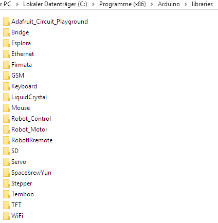

Das neue Fehlerbild liegt daran, dass du die Bibliotheken doppelt angelegt hast: C:\Users\Markus\AppData\Local\Temp\arduino_build_869135\libraries\TFT C:\Users\Markus\AppData\Local\Temp\arduino_build_869135\libraries\Adafru it_GFX_Library
Würde mal die aktuelle Version von https://github.com/ArduinoHannover verwenden.
Mh, hab ich nicht...

Dort ist auch eine TFT_ILI9163C bei der der Fehler (make colorSpace public) bereits vor 5 Monaten behoben wurde.

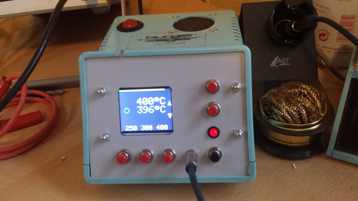

Endlich fertig
#5401491
Gerd Aarjes schrieb: > Endlich fertig Sieht richtig gut aus. Ich mag ja diesen Kontrast zwischen altes Gehäuse mit moderner Technik drin. sehr Gut.
