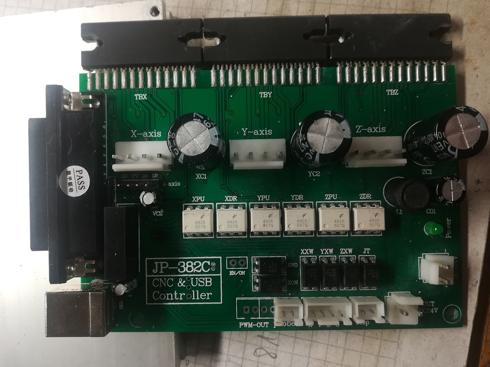

Hallo zusammen, kürzlich habe ich eine CNC Fräse (6040T) bei Amazon gekauft. Ein standardt Modell, wie es aktuell bei ebay und Amazon überall erhältlich ist. Die verbaute Platine trägt die Bezeichnung JP-382C. Mitgeliefert wurde die Software "CNC USB Controller" von PlanetCNC. Nach einem Update auf die neuste Version hatte der Controller auf einmal eine andere Seriennummer und die Liezens vom Chinamann ging nicht mehr. Die Software im PIC war anscheinend gepatched, was lt. Support von PlanetCNC oft vor kommt. Neue Lizenz kostet 100,-€, Kompatibilität mit der Platine wird aber nicht garantiert, man soll lieber eine neue Steuerung mitkaufen. Darauf hin habe ich die Fräse erstmal mit GRBL in Betrieb genommen, was auch ein wenig gedauert hat. Eine lauffähige, aber noch nicht optimierte Konfig habe ich angehangen. Mein Ziel war es aber die Fräse mit Estlcam zum laufen zu bekommen, da diese Software ein sehr gutes Preisleistungsverhältnis hat und sich super bedienen lässt. Zudem funktioniert die Steuerung über den Arduino Pinkompatibel zu GRBL. Die Inkompatibilität der China Fräse zu Estlcam kommt rührt aus dem Steuersignal der Achsen. Dieses muss für alle Achsen invertiert werden (bei GRBL kann man dies im im Bit $2=7 setzen). Estlcam bietet (in der zur Zeit aktuellen Version 10.047) nicht diese Möglichkeit die Steuersignale zu invertieren. Mit dem Autor von Estlcam hatte ich auch kurzen Mail Kontakt, welcher aber anscheinend kein großes Interesse die China Fräse mit der Fräse kompatibel zu machen. Diese Art der Ansteuerung ist lt. seiner Aussage ein Exot. Nachdem ich die Steuerung ausgebaut hatte, habe ich die Steuersignale verfolgt, welche direkt in einem LS7407 (Hex Buffers/Drivers With Open-Collector High-Voltage Outputs) landen. Der LS7406 ist die Version mit invertierten Ausgängen, sodass auch das Steuersignal invertiert wird. Genau das, was der Software fehlt, damit die China Steuerung läuft. IC getaucht und Fräse läuft mit Estlcam. :-) IC1 Vorher: LS7407 Nachher: LS7406 Noch nicht optimierte Einstellungen sind: Schritte je Umdr: 1600 Weg je Umdr. 4,00mm Maximalvorschub 500mm/min Trägheit 75% Beschleunigungsweg 4,00mm Startvorschub: 60mm/min Nun läuft die Fräse mit Estlcam und die Einstellungen werden noch optimiert. Als Anhang eine funktionierende Konfig von GRBL und das Board (Vorder und Rückseite) auf der der Treiber gekennzeichnet ist. Die GRBL Konfig ist für den org. Zustand der Fräse und muss nach der Optimierung auf $2=0 angepasst werden. Vielleicht findet ja irgendwer nochmal diesen Thread und kann mit den Infos auch etwas anfangen. Viele Grüße Chris

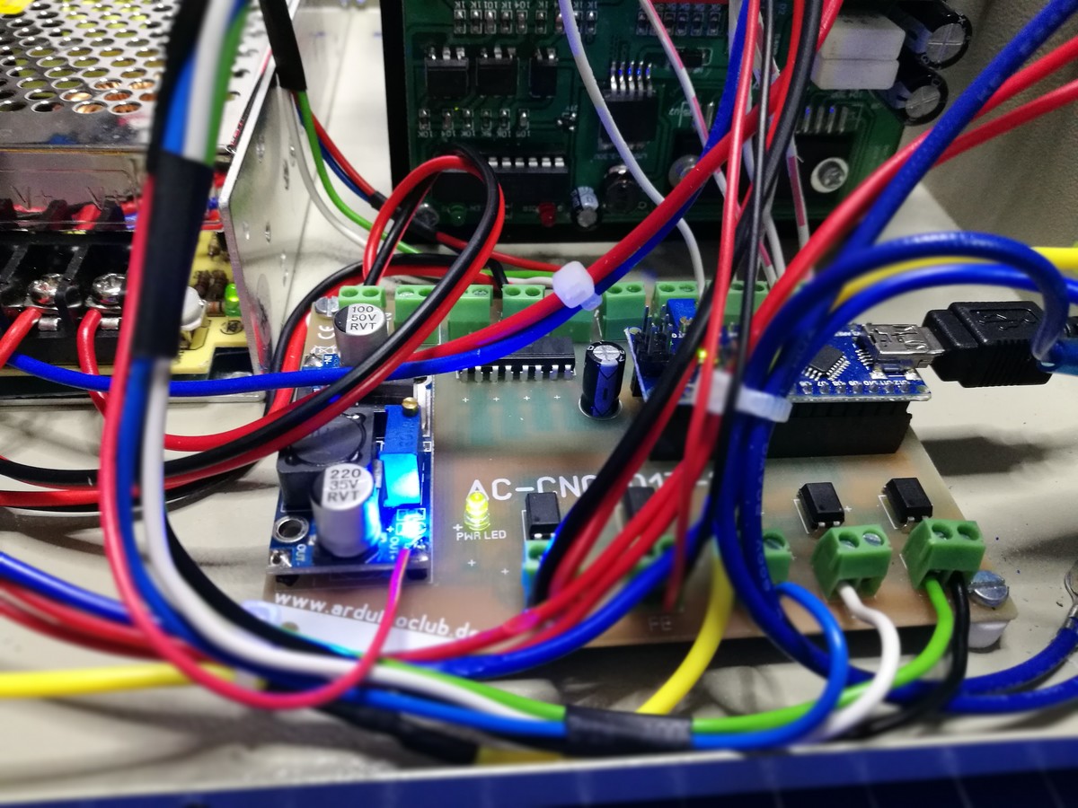

Versuche doch mal die Steuerung ( ESTLCAM ) von Arduinoclub. https://www.arduinoclub.de/2017/05/14/estlcam-cnc-steuerkarte-fuer-usb-und-windows-10/ Ich habe den Bausatz für 34,20€ gekauft. Dank der Anleitung einfach zu Bauen, auch der Service von den Clubmitgliedern ist Top. Die Antworten sehr schnell und sind sehr Kompetent. Der vorteil dieser Karte, sie ist sehr einfach gehalten. Im Anhang mal ein Bild von meiner Umgebauten China Steuerung. Grüße aus Aachen. Pascal

Pascal, wie sieht es denn mit der Zuverlässigkeit von diesem Bausatz im täglichen Betrieb aus? Wir planen auch die Steuerung komplett mit Estlcam und einem Arduino zu betreiben, aber denken, dass die sensible Anfälligkeit evtl. ein Problem sein kann. Grundsätzlich soll die Maschine so semiprofessionell laufen - also einzelne Ausfälle sind grundsätzlich zu verkraften, aber ewiges Herumgefrickel sollte es eher nicht sein. Gruß Henning

Alleine beim Lesen der Beschreibung wird mir schlecht: > STEP und DIR sind natürlich nicht galvanisch getrennt, zum Ersten wird da so oft geschaltet das ein trennendes Bauteil in sehr kurzer Zeit defekt wäre, Zum Zweiten, würde ein solches Bauteil dafür sorgen das die Motoren nicht 100% Synchron anfahren, das zwar im Nano Bereich aber dennoch messbar. oder: > Wir hatten kürzlich einen Fall, wo angeschlossene Näherungssensoren einfach nicht laufen wollten, tja die brauchten ein wenig mehr Spannung als die aufgedruckten 5 V. [...] > Bei unserer Steuerkarte hier, stell ich die Spannung einfach ein wenig höher (max. 6.2 V) und alles läuft wie gewünscht. Soll heißen: Nur ein Teil der Steuerleitungen ist galvanisch getrennt. Die galvanische Trennung ist also nichtig. Jede x-beliebige andere Steuerkarte kann das. Man muss halt nur high-speed Optokoppler nehmen. Außerdem wird der Arduino mit 6,2V an den Eingängen weit außerhalb der Specs betrieben. Der verwendete Schaltregler ist der letzte Rotz auf diesen China-Platinen. Kein Eingangsschutz, kein Ausgangsschutz. Schaltregler in einem katastrophalen Layout mit viel Glück nach den Appnotes. Frickelmann schrieb: > Zuverlässigkeit NEIN

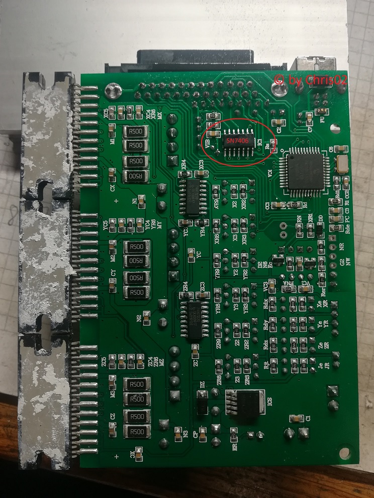

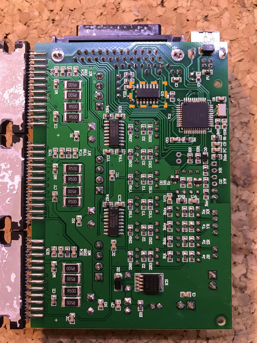

Hallo Chris, Verstehe ich das richtig das es reicht den LS7407 gegen LS7406 auszustauen? Ich benötige kein extra Controller(Nano) oder invertier Platine ?? Danke und Grüße Willi
Nachtrag : meine China fräse, 3020t Version mit usb und CNC USB Grüße Willi
Hallo Willi, ESTLCAM bietet/braucht als Schnittstelle einen Arduino. Diesen brauchst du natürlich auch noch. Der Austautasch des LS7406 bewirkt lediglich eine Invertierung des Steuersignals. Bei einigen Steuersoftware, z.B. Grbl kannst du das per Software machen, aber eben nicht bei Estlcam, weswegen du den Eingriff in die Hardware brauchst. Für den Einsatz der Chinafräsen habe ich mir einen speziellen USB Adapter gebaut/entwickelt. Kann dir gerne mal ein paar Fotos und Details zukommen lassen. Dazu musst du mir per PN aber auch deine E-Mail Adresse mitteilen, da ich sonst nicht antworten kann. Viele Grüße Chris

Moin Moin ! Neuer Ic trin , Nano mit Strippen und Parallel buchse Versorgt. Fertig! Nun Arbeitet der Asia-Hobel wunderbar mit Estlcam ^^ Ein Persönlichen dank an Christian S für den netten E-Mail Support:) Bilder und Anleitung werden Hochgeladen wenn mein FTP Server wider up ist

Hier paar Bilder und die Belegung. Ohne Endschalter sollte man die CNC-Maschine lieber nicht Benutzen! Arduino Adapter/Converter: --Parallele Buchse(25-polig D-Sub-Buchse)-- PIN 2 - X step 3 - X dir 4 - Y step 5 - Y dir 6 - Z step 7 - Z dir 10- E-STOP 11 - X Switch 12 - Y Switch 13 - Z Switch 18-24 - GND (geändert, Mod.) --Arduino Belegung -- siehe Estlcam Anleitung in den Einstellungen. XYZ Endschalter : auf den LT-board (JP-382C), der maskierte Stecker von Bild "XYZ" Viel Spaß :) -- Angaben ohne Gewähr, Nachbau auf eigene Gefahr --
WICHTIGER Nachtrag: Pin 16-24= GND ist falsch ! Richtig ist, Pin 18 bis Pin 24 ist GND . Moderator,bitte oben ändern. Danke :)

Hallo Andreas P und DI Erich W, Tut euch selber ein gefallen und baut euch denn Arduino-Converter nach.inkl IC Umbau . endschalter Für z,x,y solltet ihr auch unbedingt nachrüsten. Auch ein echten Notaus kann ich empfehlen! Übrigens Passende invertier ICs hab ich noch übrig.wer welche bracht einfach PN an mich :)

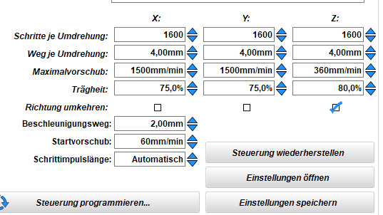

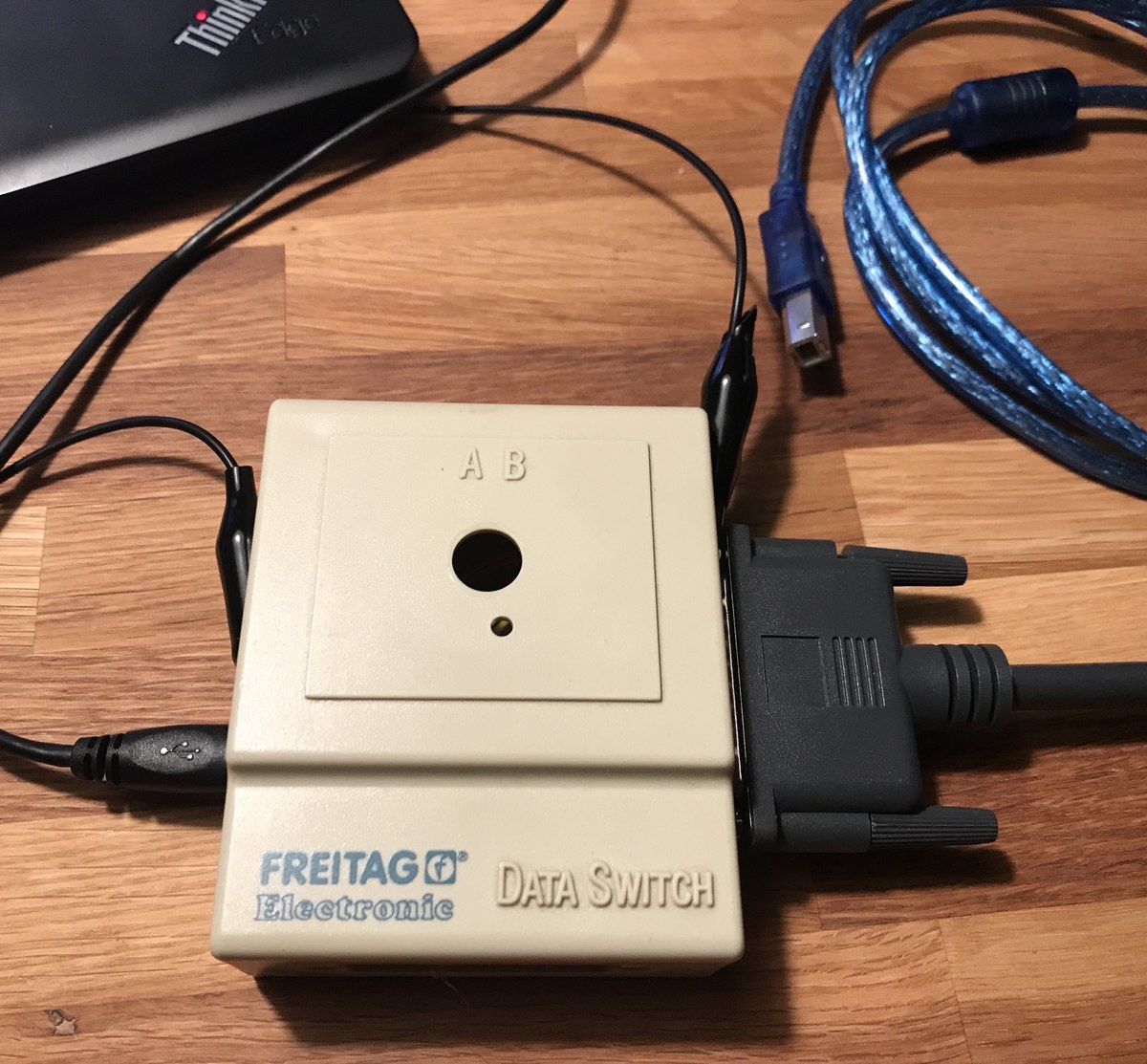

Hi Willi, habe mir die gleiche Maschine 3040 gekauft. Software Controller wechselt die Nummer nach Firmware Update, somit funktioniert die mitgelieferte CNC USB Controller Software nur mehr eingeschränkt (25 Zeilen). Habe nun die Maschine über die parallele Schnittstelle (DB25) und Mach3 zum Laufen gebracht. Funktioniert gut. Habe auch noch die Motoren auf 3A Motoren umgebaut. Hier ist zu beachten, dass man eine richtige parallele Schnittstelle verwendet. Habe USB zu DB25 Kabel versucht --> negativ. Parallele Schnittstelle über Docking Station --> negativ. Parallele Schnittstelle über älteren Stand-PC --> Halleluja, es funzt!

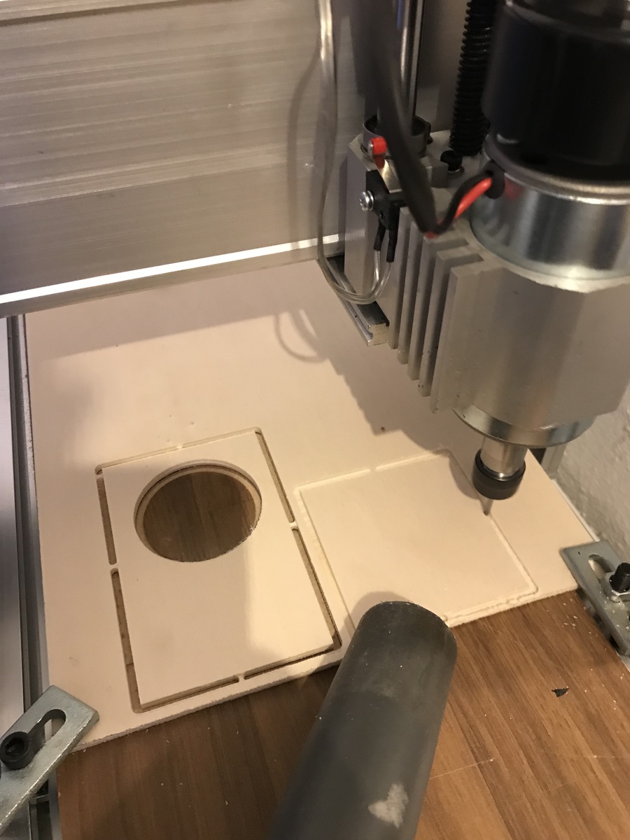

Hallo, obwohl der Thread schon älter ist, passt er thematisch 100% zu meinem Anliegen: Erstmals ein dickes "Dankeschön" an alle Beteiligten, hatte sofort ein Erfolgserlebnis, wenn auch mit ein paar (lösbaren) Macken: Ich besitze auch eine 3040-Z-DQ (mit Kugelumlaufspindel) und der Elektronik: Nt65-3x Motherboard. http://maher-ramblings.blogspot.com/2014/08/cnc-engraver-schematics-yoocnc-nt65-3x.html Die Besonderheit diese Types ist, dass diese von Haus aus ein spindle control board besitzt, womit man die 500W Spindle per Software steuern kann (Pin 1: Enable, Pin 17: PWM). Jetzt bin ich nur etwas verwirrt bzgl. Estlcam: Die Achsen funktionieren bei mir auf Anhieb, hab nur die Z-Achse auf "Richtung umkehren gesetzt". Merkwürdigerweise läuft die Y-Achse in die falsche Richtung. Wenn ich sie auf "Richtung umkehren" programmiere, dann ist das Koordinatensystem der Y-Achse auch invertiert. Die Y-Achse hat mir auch unter Mach3 schon Kopfzerbrechen bereitet, konnte sie aber durch "Dir low active" zum laufen bringen. Meine Spindle läuft gar nicht richtig - die muss ich noch auf der Hardwareseite invertieren, bzw. den Schaltplan genauer anschauen.- Meine Idee - im Gegensatz zum ersten Beitrag in diesem Thread - ist, dass man gar nicht den LS7407 auf der Platine auswechseln muss, sondern einen CD4049 benutzt, wo man die notwendigen Pins per Jumper invertieren kann. Werde mal auf alle Fälle Updates posten! Anbei noch meine Estlcam Einstellungen:
