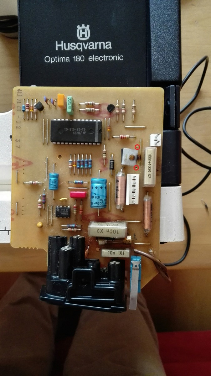

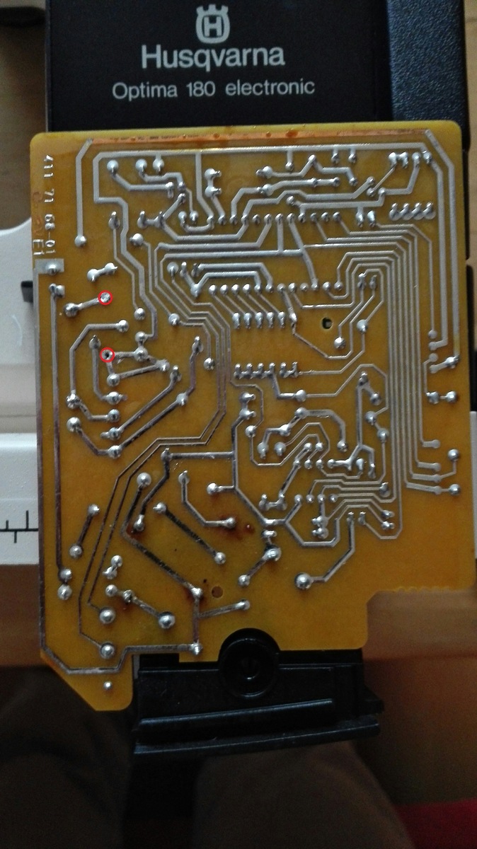

Bei unserer Nähmaschine Marke "Husqvarna Optima 180 electronic" hat sich
ein Entstörkondensator verabschiedet - dieser wurde bereits ersetzt.
Beim Einlöten habe ich jedoch entdeckt, dass auch der nebst liegende
Widerstand kohlrabenschwarz ist.
Ich habe ihn ausgelötet und versucht etwas zu erkennen. Leider ist er
dermaßen verschmort, dass sich kein Widerstandswert mehr ermitteln
lässt.
Kann mir hier vielleicht jemand weiterhelfen, der eine baugleiche
Maschine zu Hause hat? Oder lässt sich gar etwas von der Platine
ableiten?
Die Platine ist von oben fotografiert - die Anschlüsse des Widerstands
habe ich mit roten Ringen markiert (parallel zum 100nF
Entstörkondensator).
Vielen Dank im vorraus!

Das ist möglich :/ Verflixt!
Den alten Kondensator hat mir das Personal im Elektronikladen "eins zu
eins ausgetauscht" und wenn ich nun auf das alte Bauteil blicke kann ich
keinen Widerstandwert zusätzlich zum Kondensatorwert ablesen. Leider ist
auch hier die Beschriftung schon teilweise abgebrochen.
Ist es möglich mit dem Snubber die Maschine zu betreiben (also anstelle
des Widerstandes etwas zu "basteln").
Oder bleibt der erneute Weg zum Elektronikhandel nicht erspart?

Ich habe hier selten so eine vorbildliche Situationsbeschreibung
gesehen. Meinen Glückwunsch.
Zum Problem:
Ich meine der Widerstand ist ganz eindeutig in Reihe zum Kondensator und
nicht parallel.
Scheint mir ein Dämpfungswiderstand zum Schutz des Kondensators zu sein.
Bist Du sicher das vorher ein 100n+100R Kondensator drin war? Der Neue
hat so einen Widerstand schon eingebaut (die 100R). Im Prinzip tut es
daher jetzt vermutlich eine Drahtbrücke. Evtl. weis das aber jemand
anderes noch genauer. irgendwas 100...500Ohm schadet aber wohl nicht.
viel Erfolg
hauspapa
Gast #5209819
Die 100 Ohm im Snubber sind etwas wenig für den kleinen Triac. Ich würde
weitere 100 Ohm in Reihe schalten, d.h. auf den Platz des abgebrannten
Widerstands löten.

Check/replace the X2 100nF and his resistor (burnt) 100 Ohm.
Remember it is a special type for 230V~!
https://en.wikipedia.org/wiki/Snubber

Hello, (gutentag)
i have replaced the X2 100nf, and also the 220 ohms. Then, I have tried
the machine, and ... IT WORKS LIKE A NEW ONE.
One more time, thank you for your assistance.
