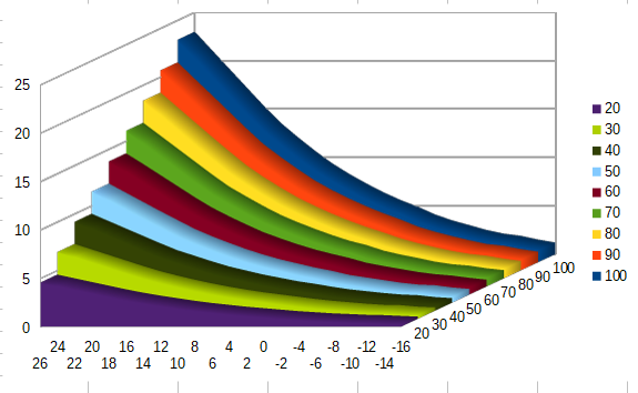

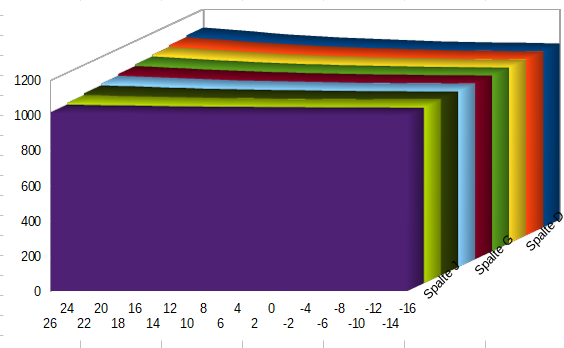

Dirk schrieb:
> Um die Effizienz meiner Wärmerückgewinnungsanlage auszurechnen,
> benötige ich die Wärmekapazität von Luft.
> Und zwar bei unterschiedlichen Temepraturen und rel.Luftfeuchte.
Ändert sich im vernachlässigbaren maße. Ich hab mir mal dazu vor ein
paar Jahren ein Diagramm gemacht. Eins ist der Wassergehalt in g je m³
Luft. Das andere die Spez. wärmekapazität von Luft+Wasser
Die Kondensation spielt auch eine Rolle. (z.B 20°C/50% innen, -5°C/70%
außen.
Wenn man das ein bestimmtes Luft-volumen per Fenster austauscht verliert
man 39kJ/m³. (25KJ Luft +14kJ Verdampfungswärme)
Wenn man z.B Raumlauft mit 50% rel. Feuchte bei 20°C hat, dann enthält
die Luft 8,7g Wasser.
Nehmen wir an draußen hat es -5°C und der Wärmetauscher kühlt die
Raumluft auf 0°C ab. Bei 0°C hält die Luft 4,9g bei 100%. 3,8g Wasser
müssen also Kondensieren. Dieses Kondensat gibt an den Wärmetauscher
8550J zusätzliche Wärme ab.
Der Wärmetauscher gewinnt also aus der Abluft 28,5KJ/m³ (ca. 73%
einsparung)
Wenn sich am WT Eis bildet, muss man das mit 334J/g abschmelzen. Bei
3,8g  Wasser also ~1300J. Den Wirkungsgrad reduziert das also um ca. 4%.
Von neg. Wirkungsgraden ist man da weit entfernt.
#5210255
Wasser 4,19J/gK
Luft 1,08 J/gK
Also eher faktor 4
die 10g Wasser/m³ machen also nur 42J von 1040 aus. Weniger als 5%.
Warscheinlich meit er Wärmekapazität je m³
1m³ Wasser wiegt natürlich 1000kg und 4200KJ/K Wärmekapazität
1m³ Luft wiegt ca. 1kg.
Bezogen aufs Volumen ist die Wärmekappe also >4000 mal größer
