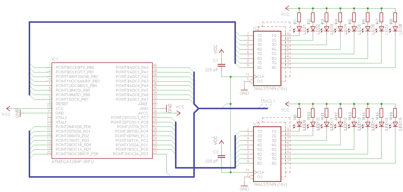

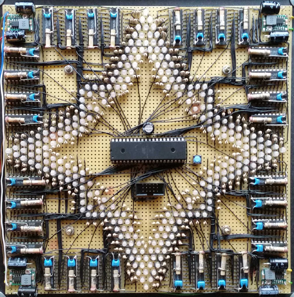

Um's auf die Spitze zu treiben, hab ich einen Proof of Concept mit 256
LEDs aufgebaut. Ist ziemlich Retro geworden...
Die LEDs sind nicht gemultiplext, jede LED hat ihren eigenen
Treiber-Ausgang. Da ich noch einige 74ALS574 hier liegen hatte, kamen
diese zum Einsatz. 24 mA pro Ausgang bei Low-Pegel reichen dicke für die
Standard-LEDs. Die LEDs sind diffuse 3mm Ultrahell-Typen, die alle ihre
ca. 20 mA bekommen. Das ist möglicherweise etwas zu viel des Guten -
sind alle an, strahlen locker 1000 Cd. Die ganze Konstruktion ist auf
Lochraster (zwei 200x100 Platinen, in der Mitte zusammengenäht)
aufgebaut, in den vier Ecken sitzt je ein 1,7 A-StepDown-Wandler, der
die 5V Versorgungsspannung für jeweils 64 LEDs + Treiber bereitstellt.
Die gesamte Schaltung wird von einem 12V/36W-Netzteil gespeist.
Als Antrieb dient ein ATmega1284P mit 20 MHz Takt (oder ein bißchen
mehr, sagen wir 22).
Passend zur Jahreszeit ist's ein Stern geworden (vierzackig, die
üblichen fünf Zacken lassen sich auf dem Lochraster nicht vernünftig
umsetzen). Es sind 108 blaue, 88 rote und 60 grüne LEDs, mit dieser
Verteilung gibt's tatsächlich so etwas wie weißes Licht, wenn alle
zusammen eingeschaltet sind.
Die anhängende Schaltung soll nur das das Prinzip der Ansteuerung
verdeutlichen und stellt keine Nachbauanleitung dar (alle ICs sind
natürlich mit einem Stützkondensator versehen, die LEDs haben
entsprechend ihrer unterschiedlichen Flußspannung auch unterschiedliche
Vorwiderstandswerte usw.).
Im Prinzip wäre es auch möglich, die CLK-Eingänge der Treiber über einen
1-aus-16 Decoder (2 x '238 oder ein '4514) zu steuern, statt "sbi
PORTx,y" mit zwei Taktzyklen wäre dann halt "ldi r16,y : out PORTx,r16"
mit je einem Taktzyklus zu verwenden, damit blieben ein paar Portpins
verfügbar.
Bei der Inbetriebnahme hat sich gezeigt, daß durch die unvermeidlich
weitläufige Verdrahtung und die schnellen Treiber Übersprecheffekte
auftreten, durch die auch nicht direkt angesteuerte LEDs mit geleuchtet
haben. Ein 220 pF-Kerko an jedem Treiber-CLK-Eingang schaffte
zuverlässig Abhilfe.

von Mw E. (Firma: fritzler-avr.de) (fritzler)
Da klappt einem glatt die Kinnlade runter!
Damit man noch länger an dem Gerät freude hat empfehle ich dir die
Stepdowns auszutauschen.
Die dort verwendeten sind leider ziemliche Chinaböller.
So stimmt zB nichtmal der angegebene PWM Takt und beim durchtsten hatten
die auch nen ziemlich miesen Wirkungsgrad.
Wer weis wann die Vollstoff auf die LEDs geben :/

von Andreas I. (andy5macht)
Die sehen für mich wie die von muRata aus, mit denen habe ich bisher nur
gute Erfahrungen gemacht.
@Andreas,
murata wär ja gut, aber der sieht nah dem hier aus:
https://www.ebay.de/itm/2x-3A-DC-DC-Wandler-Downbike-Spannungsversorgung-3V5V-16V-MP2307-Neu/192349921551?hash=item2cc8f2e10f:g:I7kAAOSwkttZZ2fX

von Horst M. (horst)
Checker schrieb:
> Nur der Sinn vom Sleepmode erschliesst sich einem nicht.
Durch das Warten auf den nächsten Interrupt im Idle-Status ist
sichergestellt, daß immer eine identische Anzahl von Prozessortakten bis
zum Sprung in die Interrupt-Routine verwendet wird. Arbeitet der
Prozessor irgendwelchen Code ab, kann es - abhängig von der gerade
ausgeführten Instruktion - ein bis vier Takte dauern, bis es mit der
Interruptbearbeitung losgeht --> Jitter.
Ob das eine wahrnehmbare Rolle spielt (Flicker), habe ich nicht
untersucht, denn mit dem Sleep ist die Synchronisation auf die
Interrupt-Zyklen auch viel einfacher.
Berthold schrieb:
> Wie lange hast du für den Aufbau gebraucht?
Naja, das ist schon eine ziemliche Verdrahter- und Löterei gewesen, da
stecken etliche "zweite Schichten" nach dem regulären Feierabend drin...
Bzgl. StepDowns: Ja, das sind diese Chinaböller (einer war gleich von
Anfang an defekt). Den Murata OKI515W36C hatte ich bei der Suche bereits
im Fokus, aber zum Probieren waren mir vier Stück bei den üblichen
Verdächtigen (Reichelt etc.) zu teuer.
von Checker (Gast)
aha, guter Trick
