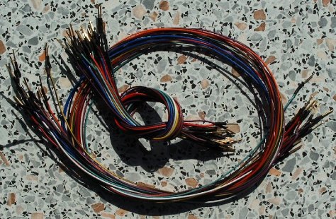

Ich habe bisher viel mit 0,5mm-Schaltdraht "gesteckt", habe mir aber
jetzt ein paar Strippen gelötet.
Material:
- ein billiges vollbelegtes 25-poliges SUB-D-Kabel zum Zerschnippeln
  (da sind viele Farben drin)
- Kontakte von ausgelöteten Stiftleisten alter PC-Motherboards bzw.
  von alten Stiftleisten mit runden Stiften 0,65mm, die ich noch
  liegen hatte
- Schrumpfschlauch 1,2/0,6mm
Die quadratischen Pfostensteckerstifte passen zwar wunderbar ins
Steckbrett, aber nicht in die Buchsen der Präzisionsfassungen bzw.
Buchsenleisten SPL20/32/64, deshalb auch die runden Stifte.

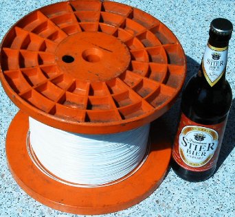

> "popeligen" Kilngeldraht...
Hab' ich sogar noch, gabs 1990/91 auf'm Schrottplatz für'n
Spottpreis.
Ja, kann man auch. Aber es ging mir aber um die Farben und um
ordentlich "angespitzte" vergoldete Stifte, sowie um die Flexiblität
der Strippen.

Schick mir 'n für 50g frankierten an dich adressierten Rückumschlag und
ich schick' ihn dir mit knapp 50g Draht von der Rolle zurück...

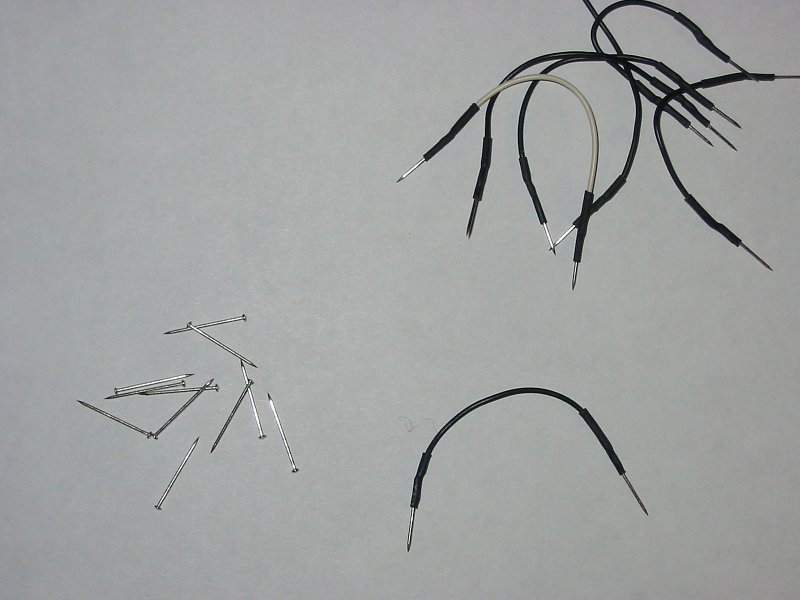

Ich bastel recht gern und viel auf Steckbrettern, hab außerdem das
Pollin-Board mit den Präzisionssockeln in Verwendung, und einfacher
solider Schaltdraht sagt mir nicht so richtig zu. Immer erst Stücken
zurechtschnippeln, und dann noch verbogene Enden... nah, nich mein
Ding. Die Steckbrücken vom großen C sind so sündhaft teuer, das muß
man sich dann aber auch nicht antun. Also musste 'ne Bastellösung her:
Im Hobbyladen gibt's Stecknadeln mit etwa 1.5cm Länge und Metallkopf.
Hemdsnadeln oder wie auch immer die heißen mögen. Schaltlitze hat man
sowieso zuhause. Also schön Stückchen abschneiden, von den Stecknadeln
die Köpfe abkneifen, verlöten, Schrumpfschlauch drum, fertig. Steckt
sich wunderbar auf'm Steckbrett, Präzisionsfassungen sind ebenfalls
kein Problem, und wiederverwendbar sind die Dinger sowieso. Nur halt
das Herstellen von einigen Hundert Brücken auf Vorrat kann mal 'nen
Abend lang dauern. :D
Hab noch 'nen Bild mit angehängt.
