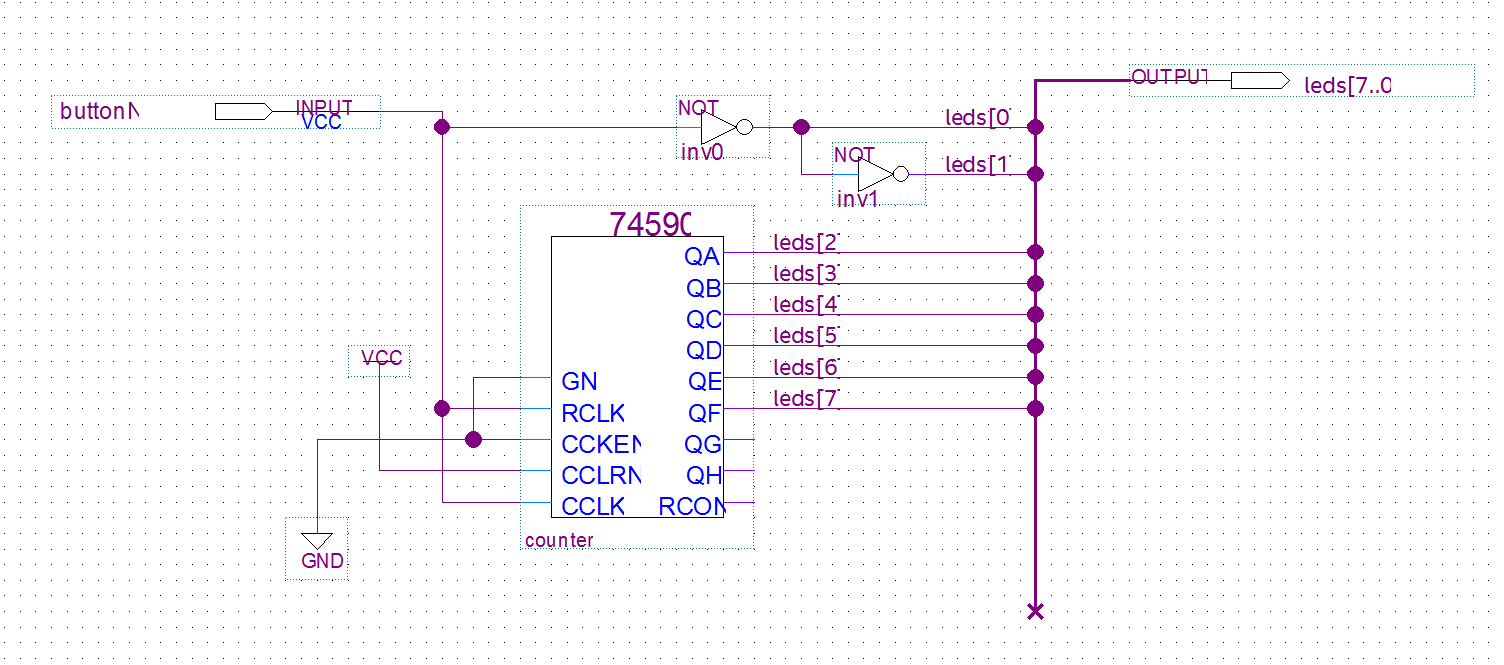

Gast #5211173
Lustig .. beim Altera-Quartus-Schematic-Editor gibt es die ganze 74xx
Reihe.
Da kann man schön Retrocomputing betreiben.
Ich habe im Anhang mal einen kleines Zählerbeispiel für's
DE-Nano-CycloneIV ( mühselig ) gemalt und es funktioniert.
Leider sind die Wire-Namen immer etwas abgeschnitten und ich habe nicht
raus gekriegt, wie man den Namensbereich etwas größer ziehen kann.
Gast #5211661
> Reihe.
Da wird aber nur die Logik, nicht aber das Timing
umgesetzt. Bei vielen Retrogeschichten wird aber
gerade mit dem Timing gespielt, d.h. ohne funktioniert
deine Schaltung total falsch.
