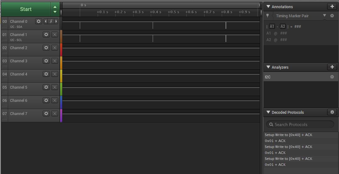

Habe das Programm mal mit angehängt,
Bis auf die Variable und den Programm abschnitt wurde nichts geändert.
Das Programm läuft mehrmals durch, da es auch mehrmals die Werte
schreibt.
(Allerdings ist es egal, ob der Code in oder außerhalb der While
Schleife liegt, und er sendet alle 0,4S das Signal)
Den Output vom Logik Analyzer hänge ich euch auch an.
Als IDE benutze Ich keil.
mfg

Wenn du was anderes auf das I2C rausschreibst - zB 0xaa - dann klappt
das auch?
> das auch?
Ja, das geht auch problemlos.
Allerdings glaube Ich, das er den µC immer neustartet.
Da ich das Programm auch Auserhalb und ohne Delay ausführen kann.
Außerdem wartet er keine Sekunde.
So, habe jetzt eine Lösung entwickelt.
Scheinbar wurde das Programm nicht richtig abgearbeitet,
sondern der Controller immer wieder resettet.
Durch Zufall bin Ich auf die Passende Lösung gekommen.
Habe gedacht, jemand von euch benutzt den STM32 mit den HAL Librarys.
Leider falsch gedacht... Egal, hier mal die Lösung:
