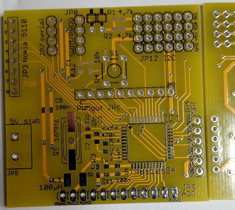

von scd (Gast)
Da gibt es Arduino und andere Boards in Massen, das macht nicht wirklich
Spaß. Wenn, dann eher was entwickeln für Controller, für die es solche
DEV-Boards nicht gibt, siehe Anhang.

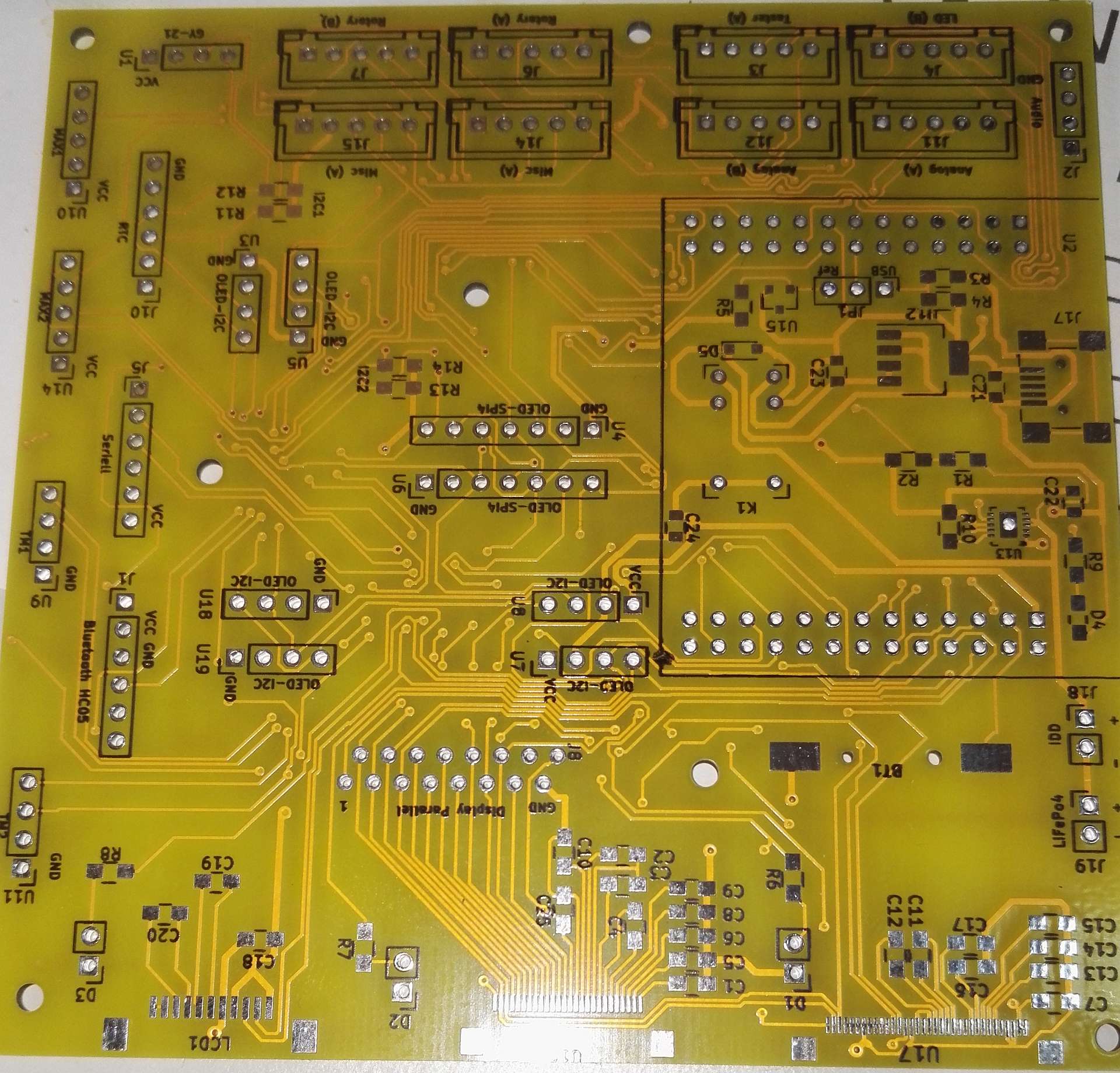

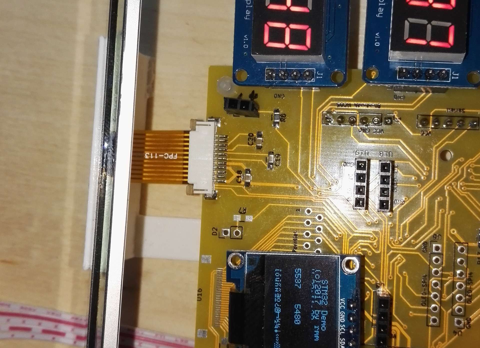

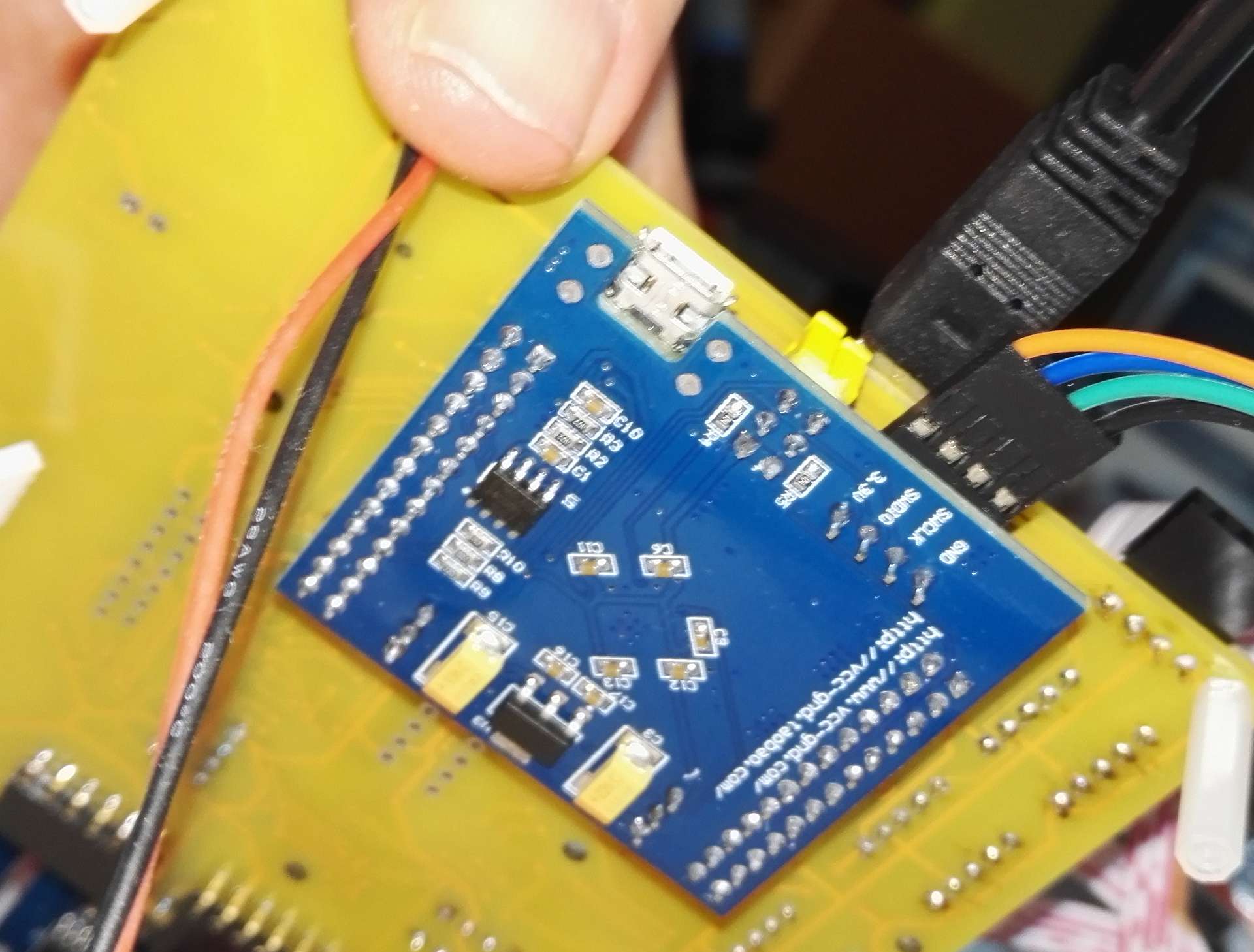

von Ralf M. M. (ramime)
Oder wenn Du keine Lust hast den Prozessor direkt aufzulöten, evtl. weil
Du Dir am Anfang noch nicht zutraust 0,65 oder 0,5 mm Abstand zu löten,
dann kannst Du auch ein fertiges Board mit Pin-Header drauf oder so wie
ich drunter machen.
Hier ist es dieses Board:
https://www.ebay.de/itm/STM32F103RBT6-ARM-STM32-Minimum-System-Development-Board-Cortex-m3-M76/272559778378
Dann kannst Du auch andere nicht Standard Displays samt Beschaltung
verwenden (da sind dann aber Lötfähigkeiten dann wieder gefragt)
