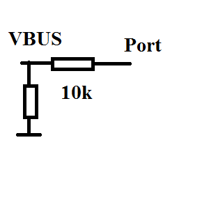

Von mir noch zwei Tipps zu VBUS:
1. Bau einen Pulldown in VBUS ein. 10k reichen. Grund: Sonst erkennst du
nicht zuverlässig, ob USB abgesteckt wurde. Ohne Last bruacht das ewig
und drei Tage, bis die Spannung einbricht. Ich hatte das schon, es
dauerte Minuten, bis sich die 100n selbstentleert hatten...
2. Bau einen Serienwiderstand zwischen PIC und VBUS ein, hier sind 10k
ebenfalls ein sinnvoller Wert. Damit ist der PIC sicher gegen
Spannungsspitzen, weil VBUS bis zu 5mA Clampingstrom verträgt.

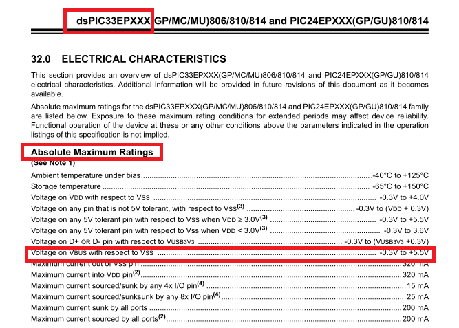

Gast #5211628
10k Reihe und 10k pulldown zusammen geht schwer, das gibt einen
Spannungsteiler und ich hab nurnoch 2.5V an Vbus.

Gast #5211657
> Im Datenblatt steht noch der subtile Hinweis auf Seite 495:
> "Voltage on any 5V tolerant pin with respect to Vss when VDD < 3.0V:
> -0.3V to 3.6V"
> Da der Vbus Pin nicht extra erwähnt wird, befürchte ich das trifft
> auch auf diesen zu.
Urks, zu spät gelesen.
Siehe Anhang, VBUS ist eigens spezifiziert.
Nur halt eben nur in den Max. Ratings.
Gast #5211737
Ich bin blind. Und ich guck sogar noch auf die selbe Seite 2 Zeilen
höher. Aber damit wäre das gelöst. 5V am Pin funktioniert auch wenn der
Chip grade "aus" ist.
Vielen dank :-)
