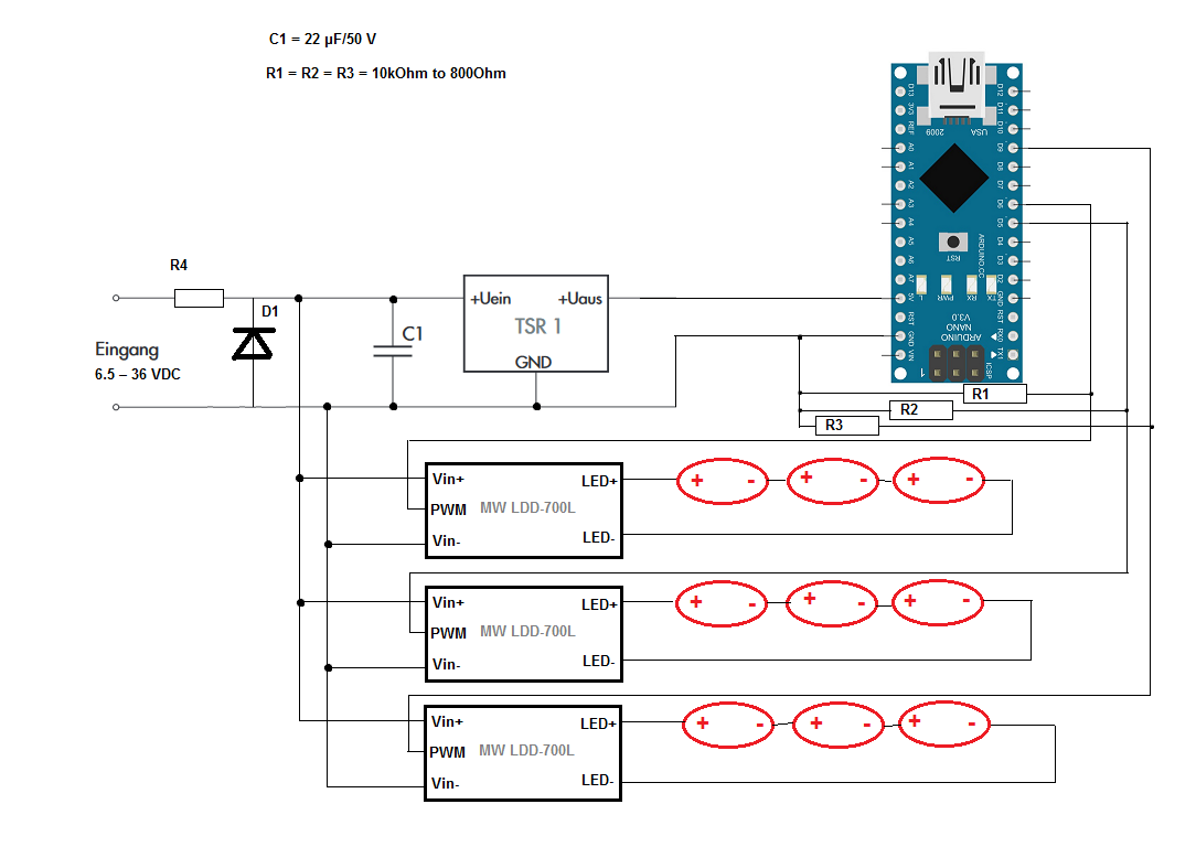

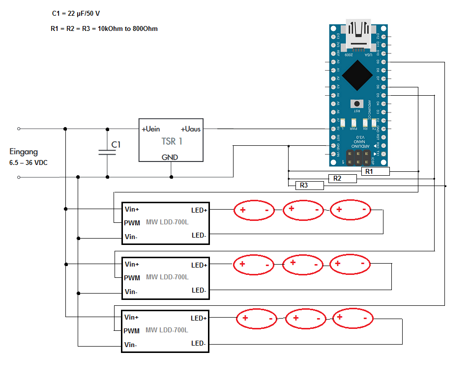

ich habe vor 10 Cree High Power LEDs (5W @ 1500mA, ~3,3V) an einem
Arduino zu steuern. Dazu von Meanwell die LED Treiber LDD-700L und
LDD-1000L [1].
Die LEDs werden in vorerst zwei Stränge aufgeteilt. Also 2 Treiber
verwendet. Später kommt ein dritter hinzu.
Die Treiber werden mit 24V versorgt. Um damit auch den Arduino versorgen
zu können nutze ich einen Traco TSR 1-2450 [2]. Der erzeugt 5V.
Die Pulldowns am PWM gegen Masse um die LEDs aus zu schalten wenn der
Arduino aus ist.
Ich würde mich freuen, wenn ich eine kurze Bestätigung bekommen könnte,
dass das so funktioniert. Ist der gemeinsame GND so in Ordnung oder kann
es Probleme geben wenn der Arduino am GND des Schaltnetzteils hängt?
Danke :)
Grüße Julian

@Julian Bauer (Firma: Hochschule Reutlingen) (julian-bauer)
Ist OK.
Das ist nicht nur in Ordnung, das ist ZWINGEND so nötig. Grundlagen der
E-Technik und so.
10 pro LDD-700L LED-Treiber, oder ?
Das wird nichts, einerseits haben 10 '3.3V' LED in Reihe keine 33V,
sondern (habe mal Cree angenommen, weil du NATÜRLICH nicht schreibst
welche LEDs) je nach Laune 29V bis 36V und der LDD-700L schafft nur 32V.
Ausserdem schafft er die 32V nur wenn er mit 36V versorgt wird und du
gönnst ihm nur 24V. Er kann also maximal 5 LEDs in Reihe versorgen.
Der muss so sein. Da die Treiber entstört sind, sollte es sogar bei
schlechter Verkabelung funktionieren.
Ein Arduino Nano möchte 7V sehen. Man kann seinen internen
Spannungsregler allerdings umgehen, dann reichen auch 5V. Du scheinst
das so zu tun.
nein gesamt.
Habe doch geschrieben, dass es Cree LEDs sind?
Cree XP-G2 R5 und Cree XP-G2 R2 um genau zu sein [1].
Ich habe insgesammt 3 LDDs, zwei mit 1000mA und einen mit 700mA. Laut
Datenblatt sind aber bis zu 7 LEDs bei Input Voltage 24V möglich. 24VDC
In = 21VDC out, da Vout = Vion-3V. Ich gebe zu mit 21V wird es etwas
knapp 7 LEDs @ 3,2V anzuschließen. Da mein LDD jedoch nicht bis 1500mA
geht sondern bei 1000mA Schluss ist ist auch der Spannungsabfall an der
LED Vf < 3,0V laut Datenblatt. Somit sollten 5 LEDs problemlos
funktionieren. Wenn zu dunkel sollten aber auch 7 Stück klappen laut
meiner Denkweise :P
> nein gesamt.
Hmm, wie auch immer man das auf 3 Treiber aufteilen will.
> Ich gebe zu mit 21V wird es etwas knapp 7 LEDs @ 3,2V anzuschließen.
Du hast immer noch nicht verstanden, daß "3.2V" bei einer LED keine
feste Grösse sind, sondern ein typischer Wert der auch je nach
Exemplar deutlich nach oben oder unten abweichen kann, also von 2.9 bis
3.6V LED Spannungsbedarf muss so eine Schaltung schon funktioneren.
Natürlich taugt der LED-Treiber für 7 LEDs an 21V - bei roten LEDs die
nur 2.1V (1.9 bis 2.3) pro Stück benötigen.

jz23 schrieb:
> Das dürfte bei den Tracos absolut kein Problem sein. Ich hab hier eine
> Schaltung mit einem Atmega, die seit 6 Monaten ohne Störung oder Absturz
> an einem Traco läuft.
hast du ihn so angeschlossen wie ich auch? mit kondensator zwischen Vin+
und Vin- ? überlege ob ich den einbauen soll, da eh nur 24V anliegen.
Mit Kondensator könnte ich aber auch auf 36V "aufrüsten" falls ich
später mehr LEDs möchte. Sinnvoll oder nicht?

@ jz23: passt die diode so? muss der widerstand auch da hin? Welche
Bauteile sollte ich hierfür nehmen?
Oder diode in Reihe? Dann habe ich aber einen ständig andauernden
Spannungsabfall und der Traco bekommt nur schon noch ~23V statt 24V Vin?
Danke dir :)

Hallo zusammen, ich habe noch einmal eine Frage zur Dimensionierung der
Diode. Möchte nun doch eine Schottky diode einsetzen um auch unter
maximalen Bedingungen (Max Vin=36V DC, max Iin < 3 A)einen
Verpolungsschutz zu gewährleisten.
habe folgende Diode rausgesucht, da sie eine niedrige Durchflussspannung
hat, die Sperrspannung ausreichend ist und einen Strom von 3A aushalten
könnte.
SB 560 :: Schottky Diode, DO201, 60V, 5A
passt das so??? oder habe ich noch etwas nicht bedacht?
Was wäre funktional der Unterschied in dieser Anwendung wenn stattdessen
eine
Gleichrichterdiode, DO201AD, 400V, 3A
eingesetzt werden würde? Außer dass eine höhere Spannung anliegt und
dadurch mehr Verluste und mehr Wärme entsteht?
Falls Ihr eine Diode findet die besser geeignet ist und bei reichelt
angeboten wird bitte auch empfehlen. danke
Warum sagst du das nicht gleich. Cree bietet wahrlich mehr als einen
High Power LED Typ an.
Gast #5213772
Die XP-G2 können eine Rückwärtsspannung von 5V ab.
Eine SB560 hat bei 100°C einen Sperrstrom von 25mA, bei 25°C immer noch
0.5mA
Da musst du die 24V durch Widerstände parallel zu den LEDs schon sehr
gleichmäßig verteilen, damit du mit der zulässigen Rückwärtsspannung
klar kommst. Irgendwo muss der Sperrstrom der Schottky-Diode hin.
OP (Firma: Hochschule Reutlingen) #5213780
Wolfgang schrieb:
> 0.5mA
welche Diode ist dann besser geeignet? Sorry hab da einfach keine Ahnung
und es gibt einfach tausende solcher Dinger. Muss auch keine Schottky
sein wenn bei denen der Durchlassstrom noch generell so hoch ist. Vom
Netzteil können wie gesagt maximal eben 36V kommen, 100W
