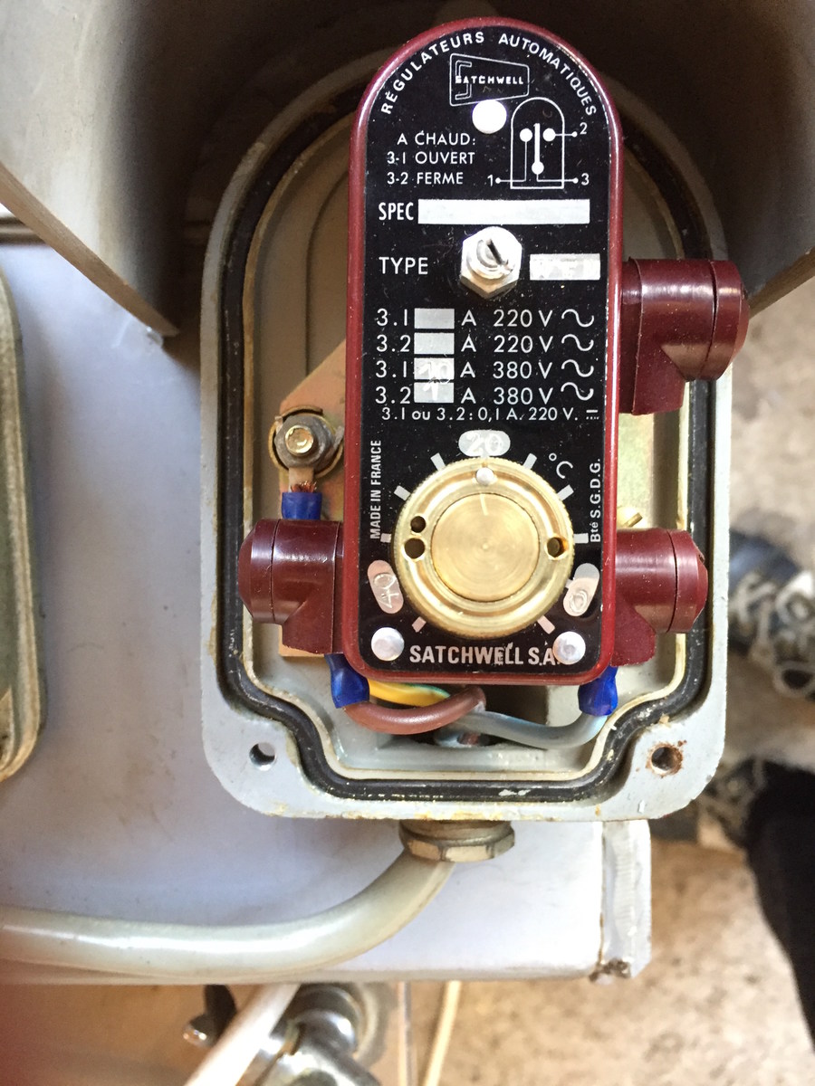

Guten Tag, Ich habe eine temperaturgeregelte Photoschale geerbt. Es handelt sich um Wasserbecken mit Heizstab und Sonde, in das die Fotoschale gestellt wird. Außen gibt es einen kleinen Kasten mit der Regelung. Weil es jetzt im Photolabor kalt wird, würde ich diese Schale gerne benutzen. Auf dem Gerät steht leider 380V. Der Stecker ist anders und es sind zwei Drähte angeschlossen. Weiß jemand, ob ich einfach einen normalen Stecker anschrauben kann und das Gerät mit 230V laufen lassen kann? Oder kann das gefährlich sein? Vielen Dank für eine Antwort im Voraus. Mit freundlichen Grüßen aus Saint-Etienne
Hi, da ich das Ding nicht bei mir auf dem Tisch liegen habe, möchte ich mich erst einmal vorsichtig herantasten, bevor etwas Konkretes von mir kommt. Es gibt vielleicht noch Herstellerinformationen: http://www.regelungstechnik-wenzel.de/satchwell-birka/ Man müsste zwei Dinge unterscheiden: Die Heizung selbst: =>gibt es intern noch "Abgriffe" für unterschiedliche Versorgungsspannungen? Die Temperatur-"Regelung" ....und Trimmer oben für Grenzwertjustage ciao gustav
Ottilia E. schrieb: > Weiß jemand, ob ich einfach einen > normalen Stecker anschrauben kann und das Gerät mit 230V laufen lassen > kann? Ja, kannst du. Es hält statt 220V~ nicht bloss auch 230V~ aus, sondern sogar 380V~. Es ist ein einfacher Bimetallkontakt. Je nach dem, welchen der Umschaltkontakte man benutzt, regelt er eine Heizung oder eine Kühlung. Und je nach dem, wie man die gekonterte Schraube oben dreht, stellt man die Temperatur ein. Offenkundig hat es bereits nur einen einphasigen Steckeranschluss. Ob es Ätzmittelbeständig ist, steht jedoch auf einem anderen Blatt.
Sieht aus wie ein einfacher Bimetall-schalter. Ich würde mal warm machen und dabei durchmessen - und wenn es tatsächlich so ist, dann mit 220V probieren - viel mehr als nicht warm genug werden kann's nicht..

Anschluss 3_1 = Öffner Anschluss 3_2 = Schliesser Der Strom in Ampere (steht in den weissen Kästchen welche nicht lesbar sind) Ein Stinknormaler 2 poliger Bimetallschalter.
Gute Idee mit dem Fön, da spare ich mir das Wassergepansche. Habe auf eure Antworten hin den Heizstab (Ring) untersucht, da stand 220 V drauf. Der Stecker ist wie ein Drehstromstecker aber nur mit 2 runden Polen, (ein Loch ist frei und hat keinen 'Piek') und einen mittleren viereckigen Pol, wohl der Nullleiter. Ich halte euch auf dem Laufenden. Erstmal Danke an alle!
Michael B. schrieb: > Und je nach dem, wie man die gekonterte Schraube oben dreht, stellt man > die Temperatur ein. Die Soll-Temperatur wird am großen Messing-Drehknopf unten eingestellt. Die gekonterte Schlitzschraube stellt scheinbar die Übertemperaturabschaltung (oder die Hysterese?) ein.
Michael B. schrieb: > Und je nach dem, wie man die gekonterte Schraube oben dreht, stellt man > die Temperatur ein. Die Soll-Temperatur wird am großen Messing-Drehknopf unten eingestellt. Die gekonterte Schlitzschraube stellt scheinbar die Übertemperaturabschaltung (oder die Hysterese?) ein. Ottilia E. schrieb: > und einen mittleren > viereckigen Pol, wohl der Nullleiter. > Ich halte euch auf dem Laufenden. > Erstmal Danke an alle! Perilex? ->Google
Liebe Leute, herzlichen Dank für alle Tipps. Ich habe das Becken gestern mit einem neuen Stecker ausprobiert: es funktioniert!! Die Temperatur stieg langsam an (war auch sehr kalt im Raum). Bei 20° an der Messsonde blieb es dann. Etwas weiter entfernt von der Sonde blieb das Wasser allerdings etwas kälter (19°). Wahrscheinlich muss man bei Gebrauch das Becken etwas bewegen. Ein Klicken des Bi-Metalls habe ich leider nicht gehört, stand aber auch nicht die ganze Zeit daneben. Viele liebe Grüße und nochmals Danke. PS. Jetzt muss ich noch verstehen, was Hysterese ist - vielleicht wichtig, wenn meine Umgebungstemperatur so niedrig ist...
