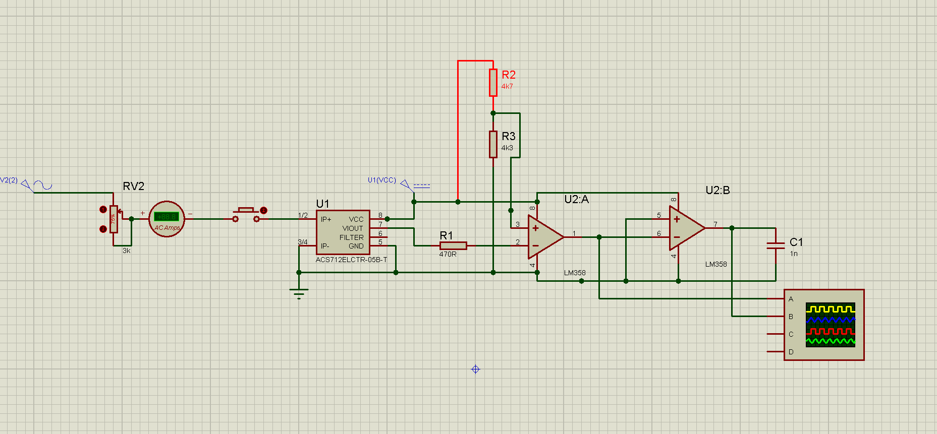

OP #5211165
Das ist meine Schaltung, ich habe am Ende noch mal einen Inverter dran
gemacht damit ich damit dann gleich direkt Ein- bzw Ausschalten kann.
Passt die Schaltung so?
Und sind die Schaltzeiten schnell genug damit der IL410 geschützt
bleibt?
Grundsätzlich sollte ein Halbleiter ja schneller schalten als eine
Schmelzsicherung, oder?

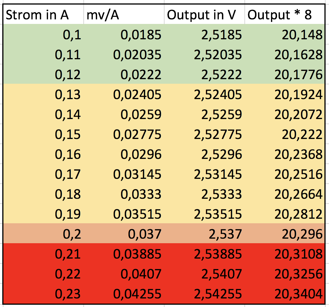

OP #5211232
Ich hab die theoretischen Werte mal ausgerechnet und angehängt.
Wenn ich den Ausgang des Sensor messe so wie er ist, habe ich zwischen
0,1A und 0,2A eine Spannungsdifferenz von 0,0185V oder 18,5mV.
Das ist sehr sehr klein, und bei 21mV Noise macht das keinen Sinn.
Wenn ich das ganze aber um den Faktor 8 Verstärke würde ich eine
Spannungsdifferenz von 0,148V also 148mV bekommen, abzüglich Noise sind
das immer noch rund 125mV.
Ist das mit einer normalen Komparativ-Schaltung zu erkennen?
Benötige ich dazu dann Präzisionswiderstände usw?
