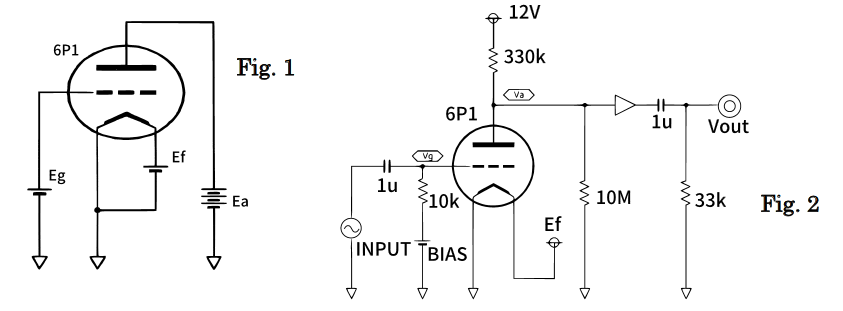

Kathode liegt in diesem Design auf 3.3V, Anode auf 12V. Gitterspannung geht von GND<->3.3V, also negativ gegenüber Kathode... Das einzige was ärgerlich ist, das man selbst nicht auf die Idee kam, das zu vermarkten. Äxl
Äxl (geloescht) schrieb: > Kathode liegt in diesem Design auf 3.3V, Anode auf 12V. > Gitterspannung geht von GND<->3.3V, also negativ gegenüber Kathode... Das Datenblatt sagt aber was anderes. Äxl (geloescht) schrieb: > Das einzige was ärgerlich ist, das man selbst nicht auf die Idee kam, > das zu vermarkten. Erstmal abwarten, ob genügend Laien (Maker) darauf hereinfallen, daß man auch Gewinn macht.

Allerdings ist die niedrige Eingangsimpedanz und die recht hohe am Ausgang etwas völlig anderes, als das, was man von der normalen Triode erwartet, und erfordert, wie man ja auch in der Bastelanleitung sieht, doch wieder einen Impedanzwandler fürs Pickup. Die Vorteile der 'VFD Röhre' (habe ich auch schon mit rumgebastelt) halten sich damit in engen Grenzen und eine max. Verstärkung von 5 ist da auch nicht hilfreich. Aber gut ist ja, das sich jemand darum kümmert, wenn auch zu völlig überhöhten Preisen. Mal sehen, was Korg damit noch so rausbringt.

Matthias S. schrieb: > Allerdings ist die niedrige Eingangsimpedanz und die recht hohe am > Ausgang etwas völlig anderes, als das, was man von der normalen Triode > erwartet, und erfordert, wie man ja auch in der Bastelanleitung sieht, > doch wieder einen Impedanzwandler fürs Pickup. (Leider) FACK. > Aber gut ist ja, das sich jemand darum kümmert, wenn auch zu völlig > überhöhten Preisen. Gibt auch selektierte, da wirds dann nochmal teurer. > Mal sehen, was Korg damit noch so rausbringt. Na hoffentlich noch ein Update der Röhre, das zumindest mal einen Teil der o.g. Nachteile abmildert.

Matthias S. schrieb: > Allerdings ist die niedrige Eingangsimpedanz und die recht hohe am > Ausgang etwas völlig anderes, als das, was man von der normalen Triode > erwartet, und erfordert, wie man ja auch in der Bastelanleitung sieht, > doch wieder einen Impedanzwandler fürs Pickup. > > Die Vorteile der 'VFD Röhre' (habe ich auch schon mit rumgebastelt) > halten sich damit in engen Grenzen und eine max. Verstärkung von 5 ist > da auch nicht hilfreich. Die vorgeschlagenen Schaltungen arbeiten im Bipolaren Modus. Die normalen Trioden verhalten sich da nicht anders. Deshalb habe ich bei der RIAA2007 eine Stromquelle so ausgeführt. Was die Nutube für den bipolar mode prädestiniert ist, dass sie keine Gitterstege besitzt die dann Strom zusätzlich aufnehmen. NUTUBE: Laut Datenblatt beträgt µ=14,5. Auch die Kennlinien bei negativer Gittervorspannung erinnern eher an einen Bruchteil der ECC82. In einer Triodelington-Anordnung, http://triodelington.blogspot.de/2007/10/triodelington.html Sziklai, könnte sie triodelike arbeiten. Ich werde das mal ausprobieren und Euch berichten ... LG old.
