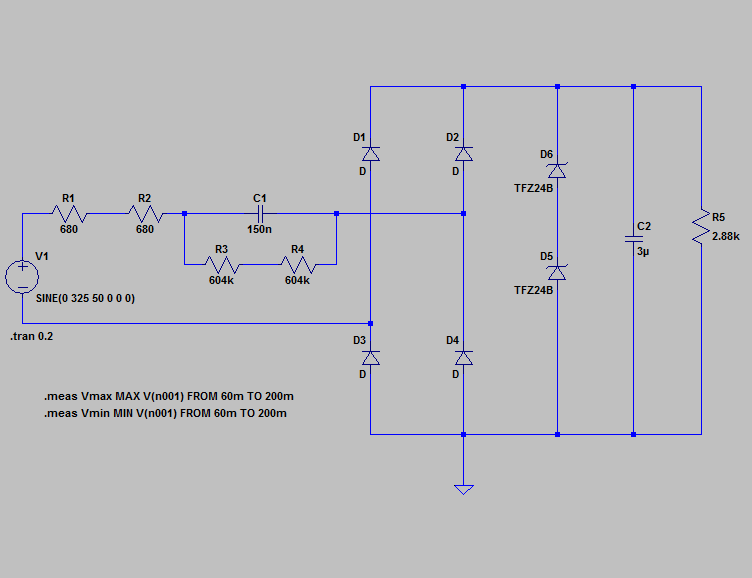

ich beschäftige mich gerade etwas mit dem Thema Kondensatornetzteil und
deren Wirkungsgrad.
In LTSpice habe ich so eine Standardschaltung simuliert (sihe Anhang).
Meine Frage ist, warum der Wirkungsgrad steigt, wenn ich C1 erhöhe. Ich
habe zwei Messungen gemacht. Einmal mit C1 100n und C1 150n. Bei 100n
komme ich auf einen Wirkungsgrad von 46%. Ich habe die Gesamtleistung
von R5 durch die Gesamtleistung von V1 geteilt. Bei 150n komme ich auf
51%. Wieso steigt der Wirkungsgrad, wenn ich C1 erhöhe? Zum Thema
Wirkungsgrad ist es schwer was zu finden. Oder ist meine Betrachtung
falsch?
Vielen Dank.
von hinz (Gast)
Nimm doch besser richtige Dioden.
Bei 150nF ist die Ausgangsspannung höher als bei 100nF, deswegen
entstehen prozentual weniger Verluste in den Widerständen des
Kondensatornetzteils.
Die Spannung über den Widerständen steigt. Die Spannung über den Dioden
bleibt gleich - lässt sich alleine damit der Unterschied von 46% auf 51%
erklären?

von Jobst Q. (joquis)
Kannst du die Schaltung vielleicht auch mal als Bilddatei reinstellen,
damit sich auch Leute ohne deine Softwareausstattung beteiligen können?
Bin so frei.

Wenn die 48V Zenerspannung erreicht würden, müsste der Verlust bei
kleinerem C1 geringer sein, weil Nutzspannung und damit Nutzleistung
gleich bliebe, aber weniger Strom durch R1 und R2 fließt.
R1 und R2 machen den größten Teil der Verluste aus. Um den Wirkungsgrad
zu verbessern könntest du R1 verkleinern und R2 durch eine Drossel bzw
Induktivität  ersetzen, um Stromspitzen durch schnelle
Spannungsänderungen zu verringern.

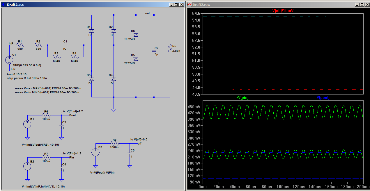

von Achim S. (Gast)
> Bei 100n
> 51%.
Das ist schon mal seltsam: wenn ich die von dir angehängte Simu laufen
lasse, komme ich beide male auf andere Werte des Wirkungsgrads (65% bzw.
75%).

von Bernd Stromberg (Gast)
> 75%).
Integrier mal von Beginn an, dann solltest du auf mein Ergebnis kommen.
Aber vllt sollte ich über deine Grenzen auch nochmal integrieren.

1.) C1=100nF:
Ieff≈ 7,22 mA => Iarith≈ 6,50 mA
Verluste in R1,R2: Pv1≈ (7,22mA)² * 1360Ω =  71 mW
Verluste in R3,R4: Pv2≈ (230V)² / 1,2MΩ   =  44 mW
Diodenverluste:    Pv3≈ 6,50mA * 1,4V     =   9 mW
Leistung an R5:    P2 ≈ (6,5mA)² * 2880Ω  = 122 mW
η≈ P2/(Pv1+Pv2+Pv3+P2)= 50 %
2.) C1=150nF:
Ieff≈ 10,8 mA => Iarith≈ 9,75 mA
Verluste in R1,R2: Pv1≈ (10,8mA)² * 1360Ω  =  159 mW
Diodenverluste:    Pv3≈ 9,75mA * 1,4V      =   14 mW
Leistung an R5:    P2 ≈ (9,75mA)² * 2880Ω  =  274 mW
η≈ P2/(Pv1+Pv2+Pv3+P2)= 56%
von Achim S. (Gast)
Sorry, war tatsächlich mein Fehler. Ich habe bei der Quelle die Spannung
einer Gleichrichterdiode mitgemessen.
> Aber es ist ja gerade so, dass ein größerer C1 einen besseren
> Wirkungsgrad liefert.
Wurde oben schon von jemand anders angedeutet: größerer Kondensator gibt
größeren Strom, und damit steigt gleichermaßen die Leistung in R5 und
die Verluste in R1, R2. Aber die Verluste in R3, R4 bleiben einigermaßen
konstant (39mW), so dass die Leistung in der Last relativ zu den
Gesamtverlusten ansteigt.

von Elektrofan (Gast)
Die Verluste der Entladewiderstände R3,R4 hatte ich erst (um 15:38)
ausser Acht gelassen.
Ja, ganz so trivial ist das Problem wohl doch nicht, wie ich jetzt
eingesehen habe ;-)
Deswegen habe die Schaltung mal etwas genauer analysiert mit dem
Ergebnis (was auch Elektrofan herausgefunden hat), dass R3 und R4 für
die Erhöhung des Wirkungsgrads bei Vergrößerung von C1 verantwortlich
sind. Der Gesamtstrom teilt sich auf den Zweig mit C1 und den Zweig mit
R3+R4 auf. Ist C1 klein, dann fließt der größte Anteil des Stroms über
die Widerstände und verursacht dort Verlustleistung. Wird C1 vergrößert,
fließt ein größerer Anteil des Stroms durch C1, wo nur Blindleistung
entsteht. Man kann das auch leicht rechnerisch nachweisen, wenn man die
Dioden und C2 weglässt, die Schaltung also als Wechselspannungsnetzteil
betreibt.
> eingesehen habe ;-)
> betreibt.
> Übrigens:
> Lässt man R3 und R4 weg, führt die Vergrößerung von C2 zu einer leichten
> Verminderung des Wirkungsgrads.
Guten Morgen und Danke!
Wenn ich so darüber nachdenke ist das schon einleuchtend.
Vielen Dank für eure Hilfe.
Es gibt also eine optimale Kombination der Werte.
Übrigens habe ich gerade entdeckt, daß LTspice den Multiplikator % für
Prozent versteht. %=0.01
Man kann also z.B. schreiben: .ic V(out)=50%
Im Waveform-Viewer gehts auch.
Ich hätte nie gedacht, dass ich das mal sage, aber LTSpice ist ein
tolles Programm, wenn man weiß wie man damit umgeht und was es alles
kann.
Erstaunlich ist auch, dass Realität und Simulation teilweise Hand in
Hand gehen.
