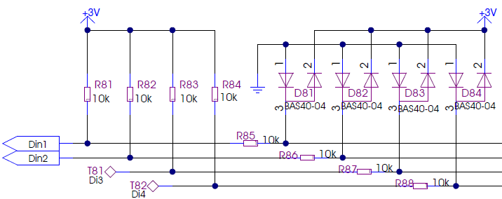

Ich arbeite mit dem NUCLEO-L476RG Board und benötige eine einfache
Schutzschaltung zum Einlesen von Spannungswerten von 0 - 3,6 V. Ich habe
dabei an einen Widerstand und eine Diode mit entsprechender
Durchlassspannung gedacht (siehe Bild). Die Frage bildet der Widerstand
einen Spannungsteiler mit dem Eingangswiderstand des µC und wenn ja wie
verhindere ich das ?
Natürlich ja.
> und wenn ja wie
Die Frage ist, wie groß der Eingangswiderstand des µC ist, wie groß der
Fehler dadurch wird und wie genau Du es haben willst. Im schlimmsten
Fall nimmt man einen OpAmp als Impedanzwandler.
Wichtig ist auch, wie der Analogeingang des µC arbeitet. Üblicherweise
ist da eine Sample&Hold-Schaltung. Um den Einfluss des externen
Widerstands klein zu halten, kann man einen Kondensator am µC-Eingang
gegen Masse schalten. Im Datenblatt des µC sollten Infos zu diesem Thema
zu finden sein (bei AtMegas gibt der Hersteller einen Innenwiderstand
der Signalquelle von max. 10kΩ an, 1kΩ bei Dir wäre dann problemlos).

es gibt verschiedene Möglichkeiten der Schutzbeschaltung.
Zuerst stehen dabei immer die Fragen:
1) Mit welchem Störpotential ist max. zu rechnen (ESD, Blitzschlag?,
dauerhafte Fehlspannung weil z.B. jemand die 24V-Betriebsspannung
vesehentlich angelegt hat?)
2) Welche max. Ratings müssen für den zu schützenden Eingang und auch
für die Schutzbeschaltung eingehalten werden (für 1k bei BF 0805 wären
z.B. 20V Überspannung mit 20mA Strom und 400mW Verlustleistung schon ein
Problem.
Manche uC mit 3,3V halten nur ca. 4,5V aus, manche auch 7V und mehr.
3) Welche zusätzlichen Fehler durch die Schutzbeschaltng sind zulässig.
Wie schon geschrieben, kann man die Vorwiderstände durchaus auf ca. 10k
erhöhen. Um Spannungseinbrüche durch das Zuschalten der Hold-Kapazität
in der S&H-Schaltung des uC zu unterdrücken sollte ein C (1...10nF)
gegen Masse geschaltet werden (Applikationshionweise studieren!).

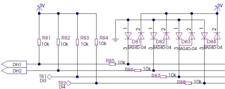

Statt Z-Dioden kann man auch Dioden wie oben im Anhang gezeigt gegen
+Betriebsspannung und Masse schalten. Der Eingang der Schaltung liegt
links, der uC läge rechts (die Pullup-R am Eingang läßt man bei einem
analogen Eingang natürlich weg).
Diese Lösung funktioniert derart, dass bei einer Überspannung der Strom
über die Betriebsspannung abgeleitet wird. Das ist evtl. ein Problem,
wenn der normale Stromverrbauch niedriger ist, als der max. zu
erwartende Fehlstrom.
Der Vorteil ist die sehr hohe Trennschärfe, im Gegensatz zu Z-Dioden,
welche mit der Z-Spannung entweder knapp an der max. Eingangsspannung
liegen muß (erhöhter Leckstrom) oder andernfalls die Spannungsbegrenzung
deutlich über der Eingangs liegt (evtl. zu hoch in der Begrenzung) .
Bei hochohmigen Schaltungen, hohen Betriebstemperaturen und hoher
Auflösung kann es sein, daß die Leckströme der Dioden schon einen
merklichen Fehler verursachen. Dann sind sehr Leckstromarme Dioden wie.
z.B. BAV199 empfehlenswert.
Für hoch dynamische Anwendungen kann auch die Lastkapazität der
Schutzbeschaltung zum Problem werden. Da kann man auch spezielle
Schutzbauelemente wie z.B. die SR05 einsetzen.
http://www.semtech.com/images/datasheet/sr05.pdf
Gruß Öletronika
Nein.
Der uC-EIngang ist so hochohmig, daß das nicht auffällt, nciht mal 5
Stellen hinter dem Komma.
> Durchlassspannung
Kaum. Solche Dioden gibt es nicht. Eine BZX83C3V6 wird ab 2.7V langsam
immer besser leitend. Diese Z-Dioden taugen nichts. Erst ab 6V werden
Z-Dioden  gut, und dann ist es bei dir schon zu spät.
Die Lösung von U.M. mit Dioden (die nach plus und Masse ableiten ist
viel besser, wobei dir Widerstände etwas unklar sind: Sie bilden
wirklich einen erheblichen Spannungsteiler. Eventuell ist das in der
Anwendung dort so gewollt, aber als Beispiel natürlich untauglich.
                    +-|>|- +5V
Eingang --10k--+----+--1k--| CMOS-Eingang
              10nF  +-|<|- GND
              GND
