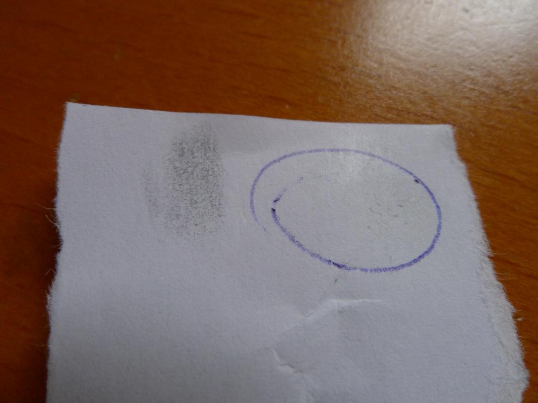

Der Titel sagt es schon: Ich würde gerne erhaltene Leerplatinen darauf
prüfen, ob sie bleifrei gefertigt wurden. Ich habe sie in China als HAL
(also verzinnt) bleifrei bestellt (kostete mehr) - sie sehen aber
verdächtig nach verbleiter Produktion aus. Das würde bedeuten, dass mich
der Hersteller über den Tisch gezogen und ich zu viel gezahlt hätte.
Kann ich mit Hausmitteln auf Blei in der Verzinnung prüfen?
Wenn ja, wie?
Gibt es evtl. Prüfstifte oder ähnliches?
Danke
Peter

Evtl. Strichprobe als Indikator.
Oder hier eher die umgekehrte Variante, Papier oder Taschentuch auf
Platine reiben. Dunkler Abrieb deutet auf Blei, annaehernd reines Zinn
sollte keine Spuren hinterlassen.

Bingo! Das war ein guter Hinweis. Ich habe gleichzeitig noch einen
Prototypen einer anderen Platine als bleihaltig bestellt (weil viel
billiger) und dann die Reibetechnik an beiden probiert. Siehe Foto:
links der verbleite Abrieb, rechts: nichts zu sehen, deswegen habe ich
den Kreis um den Reibebereich gezogen.
Ist also alles bestens mit den Platinen.
Danke!
Gast #5211979
Nachsatz: dass der Unterschied so gravierend ausfallen würde, hätte ich
nicht gedacht. Optisch sehen beide (verzinnten) Platinenoberflächen
gleich aus.

Kein Widerspruch! Bestellt hatte ich bleifrei (teuer) und bleihaltig
(billig). Beide gelieferten Oberflächen sahen identisch aus.
Also naheliegende Vermutung: beides identisch gefertigt.
OK, ich hätte auch 'in dubio pro reo' gelten lassen können und beides
als bleifrei vermuten können .... aber bei Chinesen gehe ich (aus
Erfahrung) immer erst mal vom Schlimmsten aus ;-)
Nun denn, beides ist so wie bestellt, der China-Mann hat also korrekt
gearbeitet.
